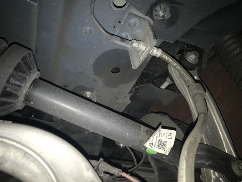

Alguien con r-sport podría sacar foto al número de referencia del amortiguador, y ver así si es diferente al tuyo, yo tengo un prestigie y creo que lleva la misma del r-sport pero no estoy seguro, el numero creo que está en una pegatina en el propio amortiguador, por detrás de la rueda.

Os vale esta referencia??

- Por lo poco que puedo ver parece el mismo, pero me imagino que no, por fuera es exactamente igual.
