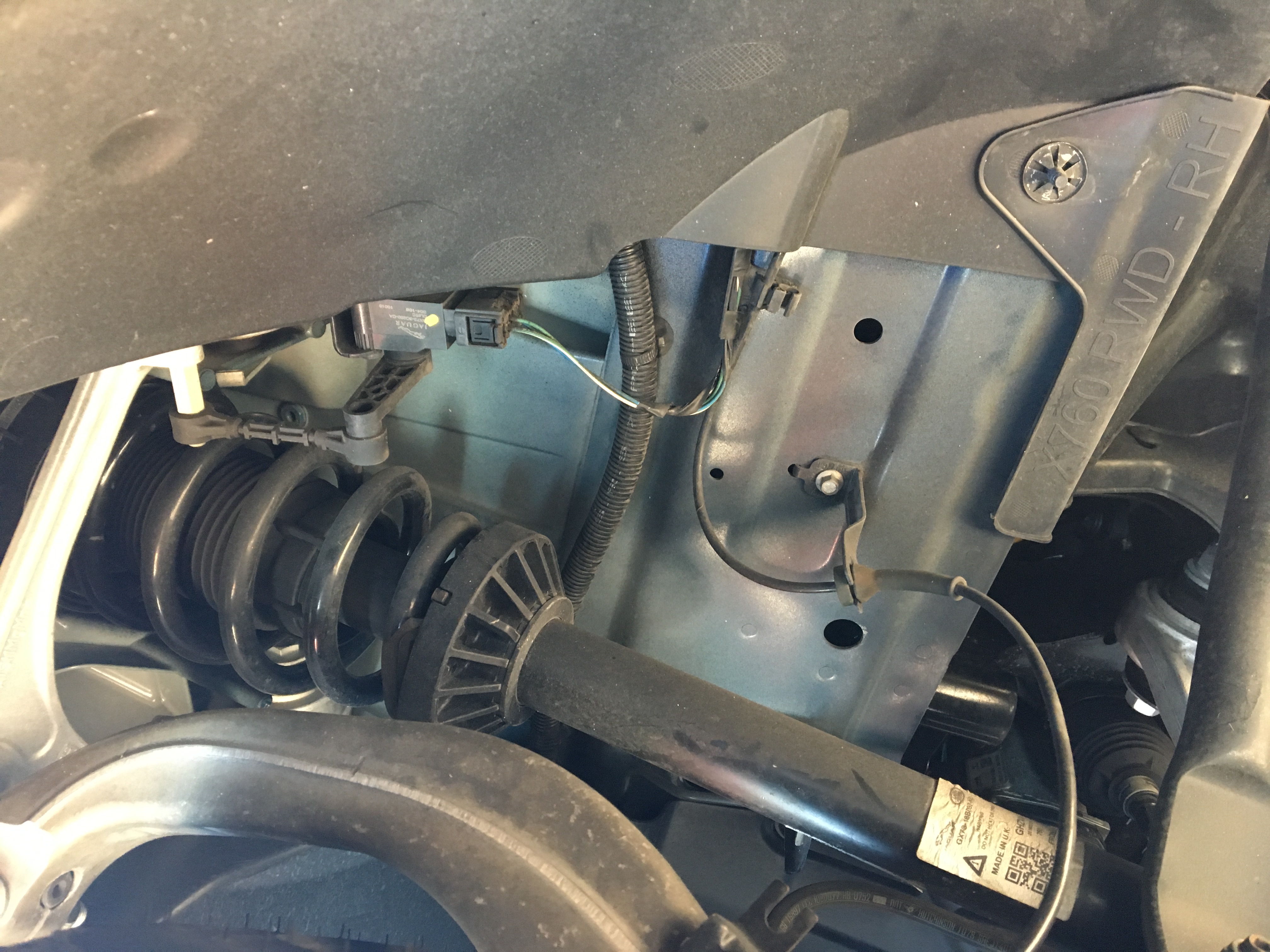

Buenas de nuevo,
He estado mirando a fondo el tema de la suspensión, y si cambio los muelles fuera de Jaguar pierdo la garantía del vehículo... total que para salir del paso instalaré los topes de goma que se utilizan cuando un vehículo ha de llevar caravana. Basicamente es un trozo de goma que se enrosca en una de las espirales del muelle. Es muy barato, lo probaré y ya os diré.
Cuando pase preríodo de garantía instalaré otros muelles, el problema que veo con muelles deportivos es que aún bajan más la altura del coche, y suficiente bajo es ya...
PEPSIMAX
Mensajes: 160
Registrado: 20 Feb 2017 09:23
Re: Suspensión acabado PURE blanda
Mensaje sin leer por PEPSIMAX »

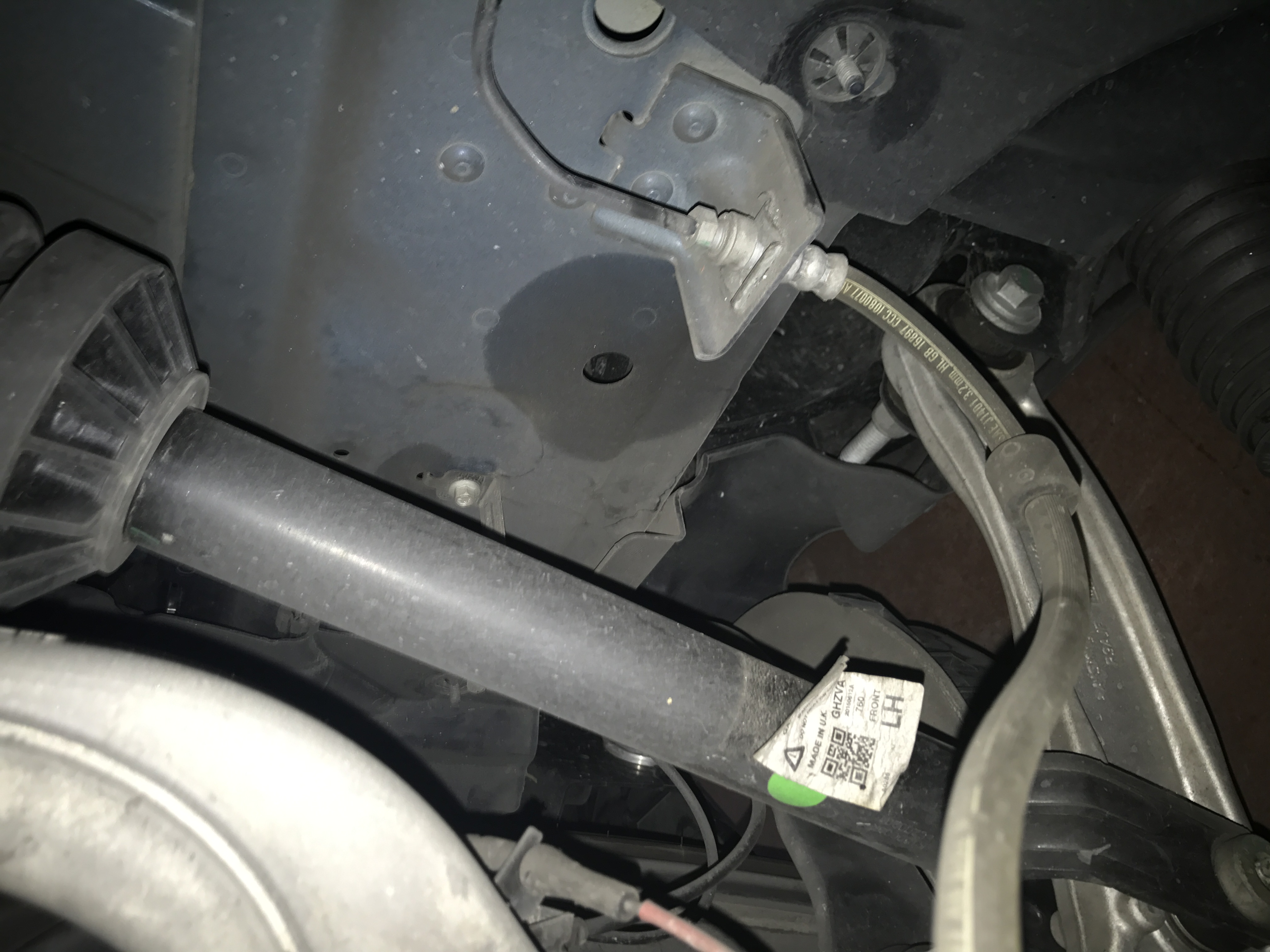

Topes se goma instalados. Resultado muyyy bueno.
En impresion no he notado diferencia, pero el retorno de la suspension es mas progresivo y firme.
Totalmente recomendable

Hola pepsimax, me puedes decir donde los compraste y el precio, gracias.
PEPSIMAX
Mensajes: 160
Yako escribió: 28 Mar 2018 12:47 Hola pepsimax, me puedes decir donde los compraste y el precio, gracias.
Pues npi, me los ha instalado un vecino q es mecánico.
Necesitas saber el grosor del aro del muelle y también la distancia entre un aro y otro....
Yo miré por internette y costaban unos 20 euros la pareja
Si tienes algún conocido q sea mecánico dile q son los topes de goma que se instalan en coches que llevarán remolque...
También hay q verificar q al montarlos no suba la altura del coche....
PEPSIMAX
Mensajes: 160
Por cierto si tienes gato los puedes instalar tu mismo.
A mi me los han montado en la parte baja del muelle
