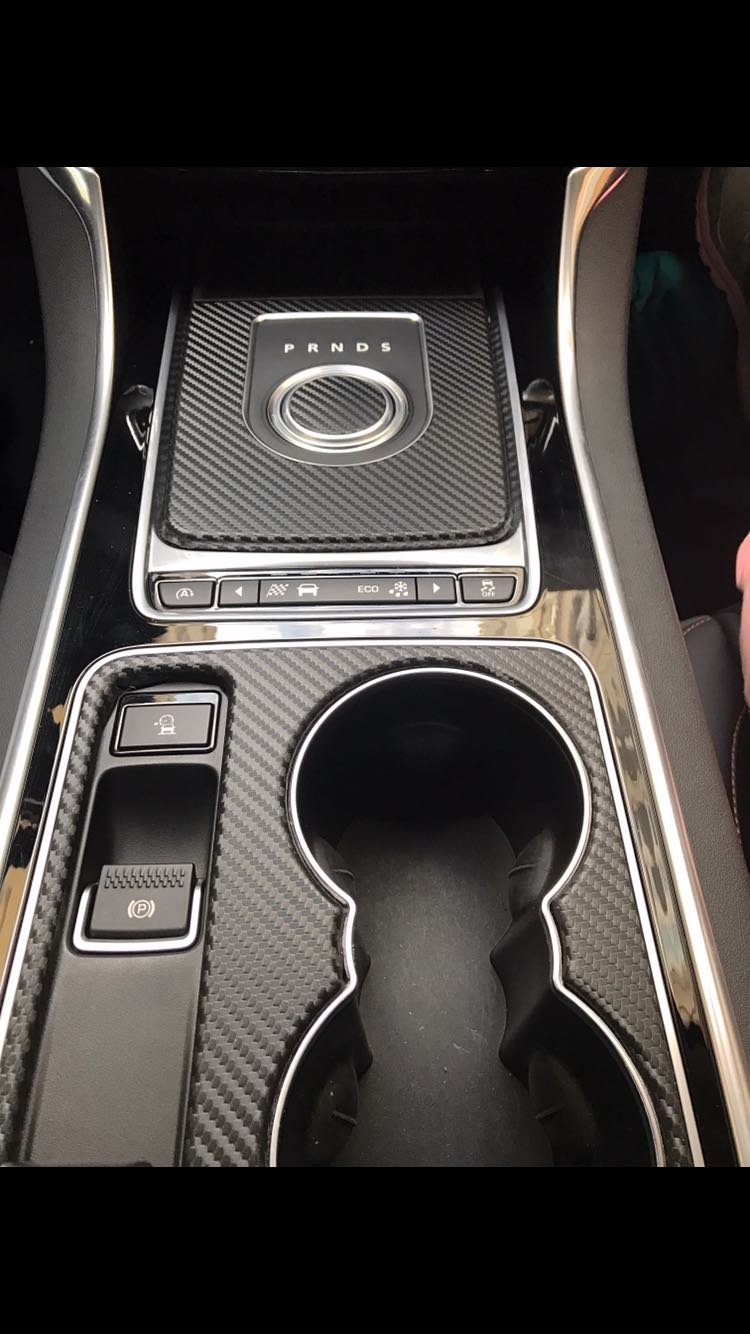

Abro este hilo, para ir poniendo detalles que le vayamos haciendo a nuestros coches, yo os enseño lo que le hice al mío para evitar los rayazos de la consola central.

Hola Diego, le puse vinilo de carbono, 10 minutos ponerlo, queda bien y protege.

A ver yo soy muy manazas, pero esto es sencillo, compras una lámina de vinilo que no vale más de 10€,cortas un trozo que cubra todo de delante a atrás, lo pegas por encima en su totalidad, tapando mandos y botones, una vez pegado, procurando que no queden grandes bolsas de aire, con la misma uña vas marcando por donde se supone que vas a cortar después, así vas dejando un surco por el cual con un cúter a ser posible nuevo, vas cortando y dejas pegado las zonas que quieres que queden, para que el vinilo doble un poco y puedas hacer los metidos hacia abajo lo calientas o con secador o le pasas un mechero rápido para no quemarlo,solo para que ablande el vinilo y sea moldeable, así lo hice yo, el los metidos hay que tener un poco de paciencia en esas zonas, es cuestión de calentar y moldear.

El aro cromado del porta botellas lo compré en eBay

...por cierto, yako: has tenido que desmontar de su ubicación las piezas que has forrado en carbono o lo has hecho directamente?

Directamente, pregunte cómo se desmontaba y da mucho chollo, en las dobleces si le das calor hace la forma bastante bien.

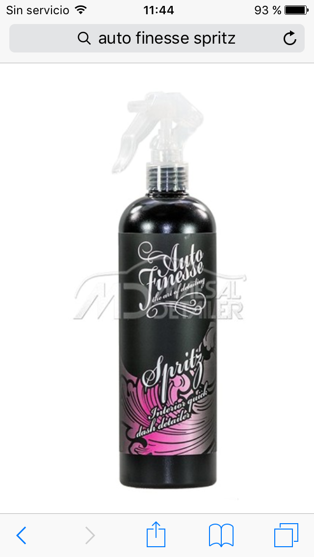

Hola diamante!!
Este es el producto en cuestion. Yo lo compré en la tienda de Maesal detailer (en la web si no recuerdo mal tenían dos formatos) Al igual que la bayeta.

Y con ese producto limpias salpicadero y los detalles plateados etc ?
David84
Mensajes: 49
Registrado: 07 Ene 2016 14:56
Re: Detalles a nuestros gatos
Mensaje sin leer por David84 »
Hola Diego
Si, con ese producto limpio las inserciones de plástico negro, botonera, pantalla del navegador y el salpicadero y la verdad que el resultado es muy bueno, además si lo aplicas con una toalla de microfibra muy mullida y sin bordes te aseguras de no dejar restregones y de no marcar nada.

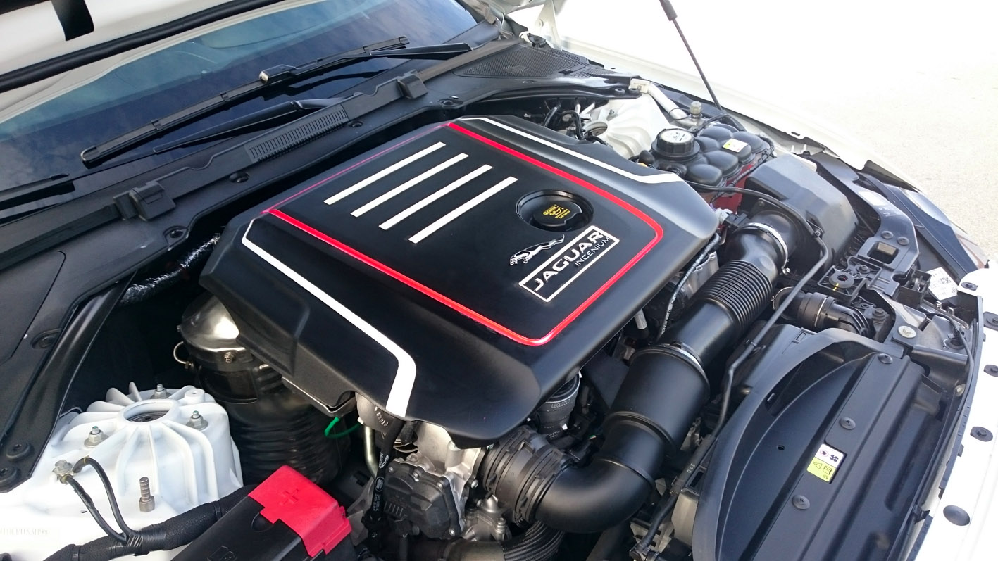

Bueno, pues esta es mi pequeña aportación de "detelles a nuestros gatos".
No es un accesorio, es una "ñapa" que le he hecho a la tapa del motor.. ...la cosa es que la encontraba algo sosa, así tan negra; así que me decidí a decorarla, y el resultado final...

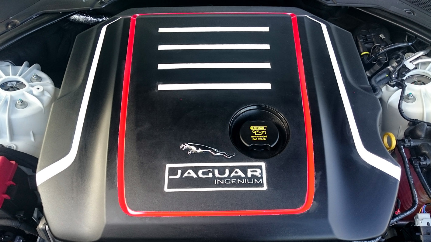

...vista totalmente frontal:
