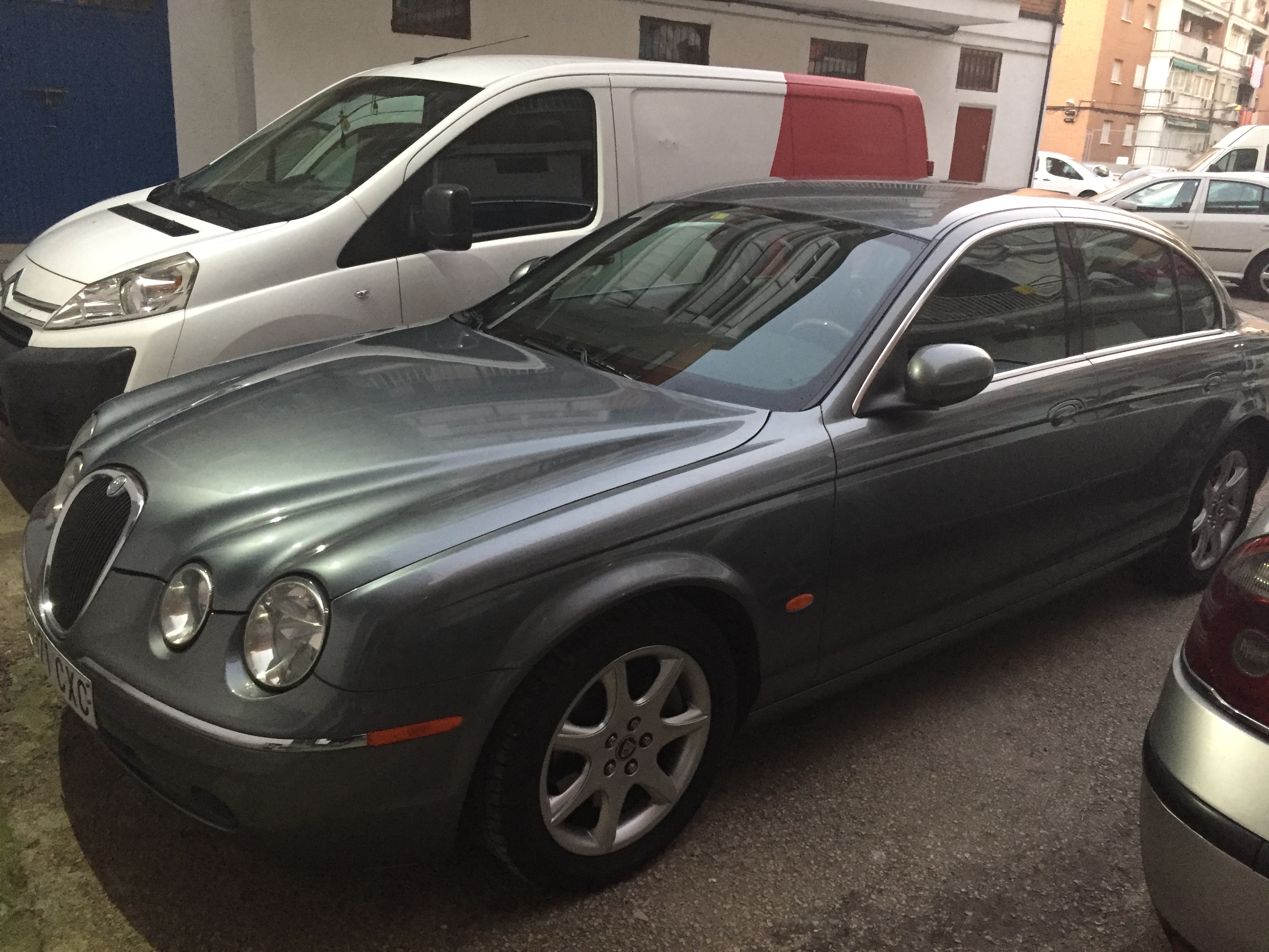

Como ya os comente, hoy por fin he recogido a m nuevo "gato"... sinceramente solo encuentro una palabra para describirlo... IMPRESIONANTE!!, el confort de marcha y el silencio es increíble. Os adjunto una foto del vehículo.
