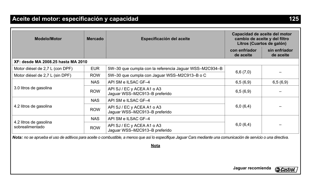

Hola Juanelas:
El aceite que te ponen, su viscosidad es correcta 5W30, pero lleva capa de aditivos ACEA C3 y el motor 2.7D requiere capa de aditivos ACEA C1 (es un motor bastante apretado e incluye filtro de partículas diésel en el sistema de escape que requiere tamaño de cenizas muy pequeño), segun manual de especificaciones de vehículos Jaguar de 2012. Los filtros no refieres fabricante, hay 2 que son críticos, el de aire y el del aceite.
En el artículo que escribí sobre el motor 2.7D V6 tienes todos los detalles. Incluso en el post destacado en la seccion XF escrito por Carlosbego.

Gracias jalvarez,
Hoy he ido a Aurgi y no tienen ningún aceite ACEA C1, y tampoco lo pueden pedir. Pero me han dicho que si yo lo traigo me hacen una excepción y me lo ponen.

Al final he comprado el aceite en Norauto (2 latas de 5L) de Shell Helix Ultra Professional AF-L 5w-30 ACEA C1 que cumple la norma WSS-M2C 934 B y especificaciones motor Jaguar 2.7D por 85€ (42,5€ cada lata)
