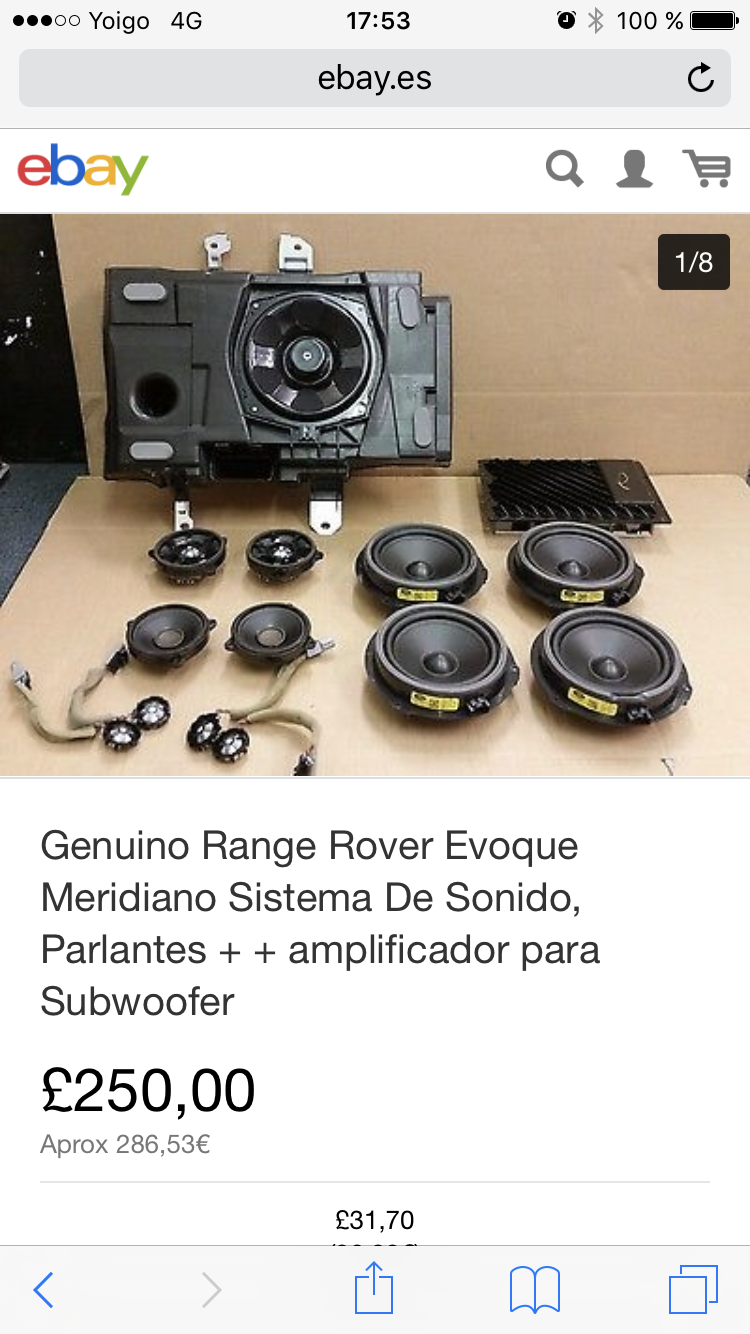

He estado mirando en eBay y hay algun equipo completo meridian para evoque, con altavoces, amplificador y subwofer,de segunda mano pero no sé si valdría para el nuestro.

Yako
Mensajes: 410
Registrado: 02 Abr 2016 22:36
Re: Equipo de sonido XE
Mensaje sin leer por Yako »
Esto sería una ganga si valiera
jorgeqaz
Mensajes: 80
Registrado: 11 Nov 2015 18:19
Mensaje sin leer por jorgeqaz »
Espectacular !!!
