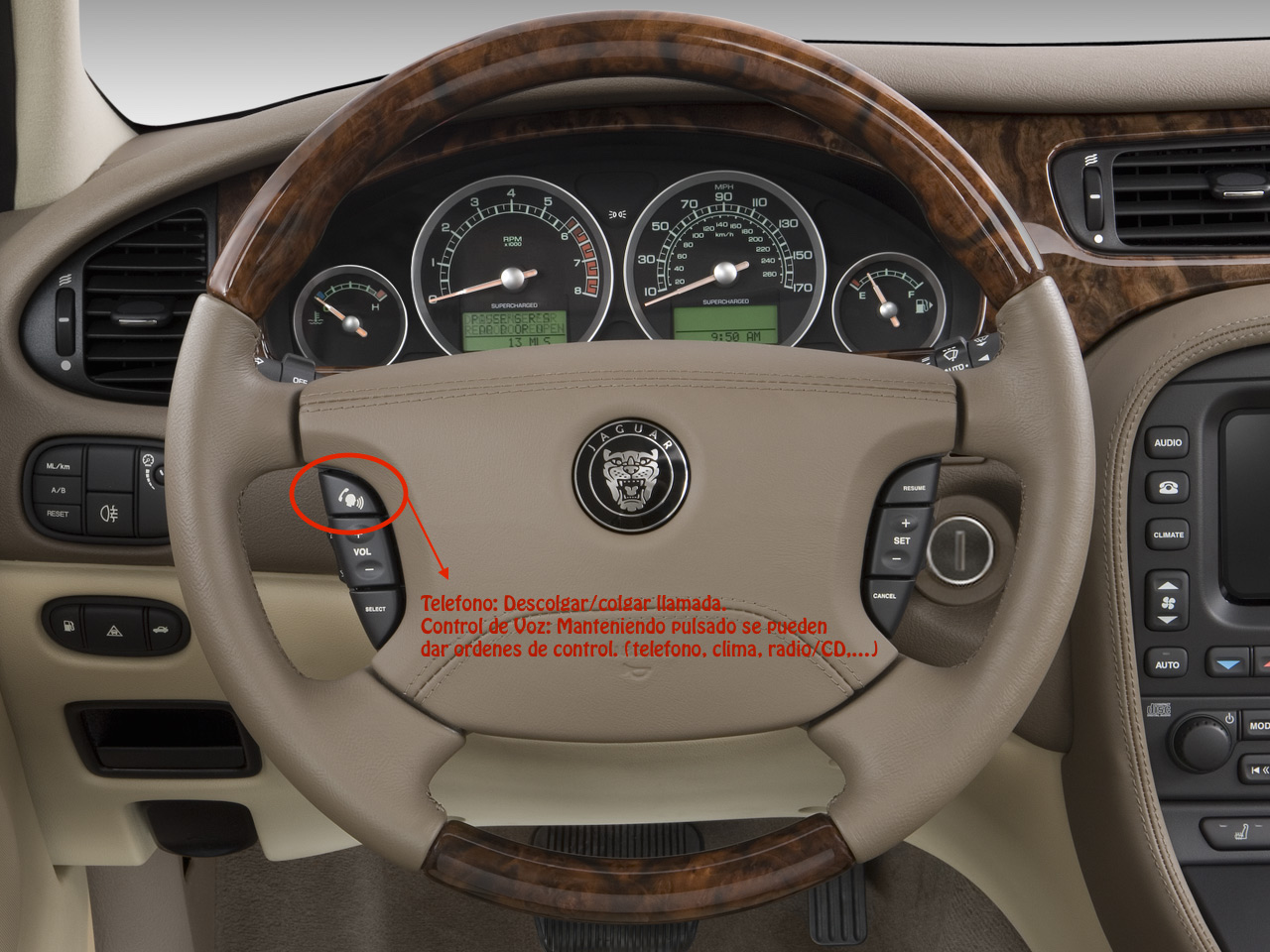

Hola Amigos, me gustaría saber cómo funciona esto, no sabía que existía, mi Jaguar es un S-Type modelo 2006.

Hola Jorge,
en principio, si tu s-type es del 2006, tiene que incorporar el control de voz (jaguar voice control). Creo que era de origen en todos los s-type a partir del 2004. (que me corrijan los "maestros" si estoy equivocado).
El botón con la silueta de un rostro y lo que parece el icono WIFI, tiene dos funciones, contestar/colgar el telefono y dar instrucciones de voz a diferentes sistemas del coche... Se usa poco, muy poco, pero es rápido si tienes que elegir una pista de un cd específico, poner el clima a unos grados x, y poca cosa más.
