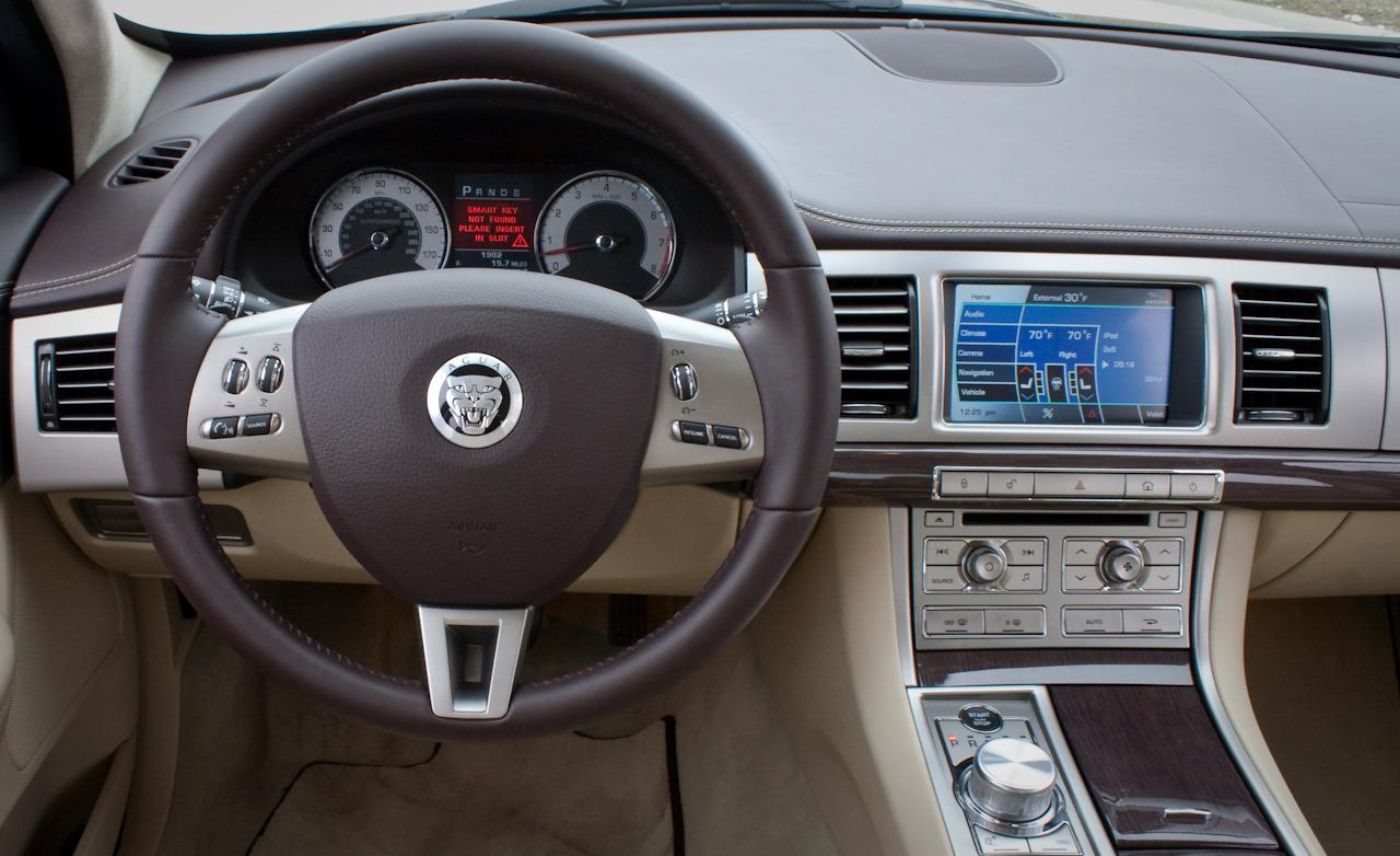

Buenas, alguien ha desmontado o sabe si se puede desmontar el emblema de nuestro volante? Lo tengo algo hundido y me gustaría cambiarlo, no quisiera cambiar toda la tapa del Airbag para ello!!
Muchas gracias por adelantado.
Emblema Jaguar Volante XF
Re: Emblema Jaguar Volante XF
Creo que no se puede. Es peligroso tocar ahí pues te podría saltar el airbag. Para sacar el emblema que tiene unas patillas que se doblan, primero hay que desconectar el Airbag, por lo que es bastante complicado. He visto en algún sitio que el truco para arreglar el logo hundido es utilizar una cinta adhesiva potente y tirar hacia afuera con fuerza.
