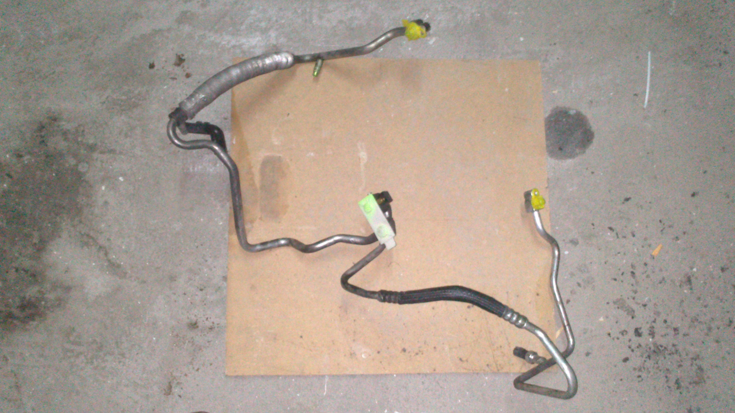

Hay que contrastar con el JEPC (catalogo electronico de piezas Jaguar) la referencia exacta que corresponde a cada vehículo en función de su número de serie. Hay 8 modelos de conducto distintos. En mi caso fué XR853925 - condensor outlet "From VIN (N52048) To VIN (N67330)".
Para llegar hasta la pieza en el JEPC:
S-Type --> AIR CONDITIONING/HEATING/VENTILATION --> PIPES AND HOSES --> REFRIGERANT HOSES --> Nº 5
En la foto de la pieza a sustituir, observa que en su parte izquierda (según ves la foto de frente), que es la salida del compresor, tiene adosadas arandelas a modo de aletas de refrigeración para colaborar a bajar la temperatura del gas comprimido y transformarlo a líquido, que es el objetivo del condensador (primer radiador visto de frente de los 3 que tiene el vehículo en su parte frontal) para que al atravesar la válvula de expansión se vuelva a transformar a gas y genere frio en el radiador (evaporador) por el que se hace atravesar el aire dentro del vehículo para enfriarlo.
La pieza se rompe (se afloja) en la conexión del conducto rígido con el condcuto de goma (circuito de baja presión que conecta la salida del condensador con el evaporador), que es lo que por proximidad golpea con el travesaño.

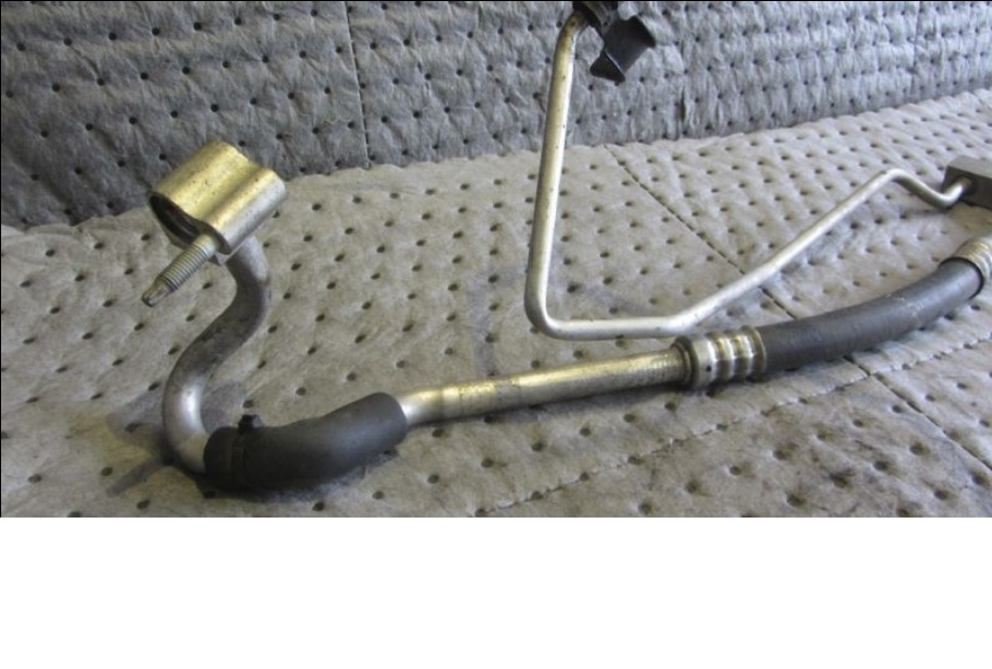

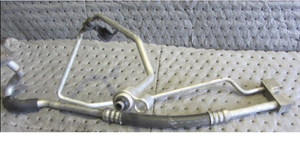

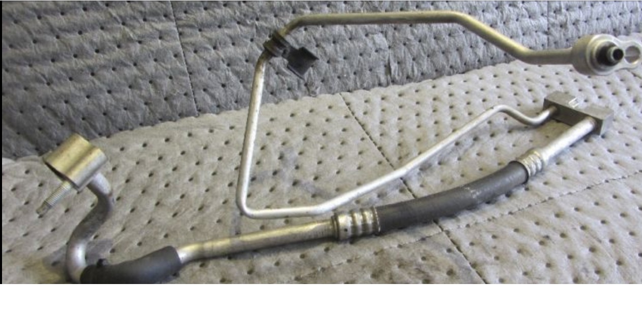

¿Podríais decirme si es este tubo?
Re: Aire Acondicionado
Hola Boxer:
Ese tubo si parece de circuito de climatización, pero es distinto al del mío. Como te indicaba en el post anterior hay 8 versiones en función del nº de serie del vehículo. He puesto en el post anterior el circuito de navegación para llegar en el JEPC hasta la pieza.
En el tubo de la foto que aportas, echo en falta en el lado del circuito de alta presión el sensor de sobre-presión que se utiliza para desactivar el embrague eléctrico y desconectar el compresor. En el lado del circuito de baja-presión echo en falta la válvula de carga de aceite y gas.
Yo creo que el tubo que aportas en la foto no es de un S-Type diesel.
Por cierto lo que indica Citronio, sobre que cualquier taller medianmente decente tiene un soporte para levantar el motor, totalmente cierto. Lo que ocurre es que Citronio al ser del sector, conoce perfectamente que talleres hacen que cosas y tiene capacidad de evaluación. Eso para el resto de los mortales, no es tan sencillo, por eso es un privilegio contar con sus aportaciones.

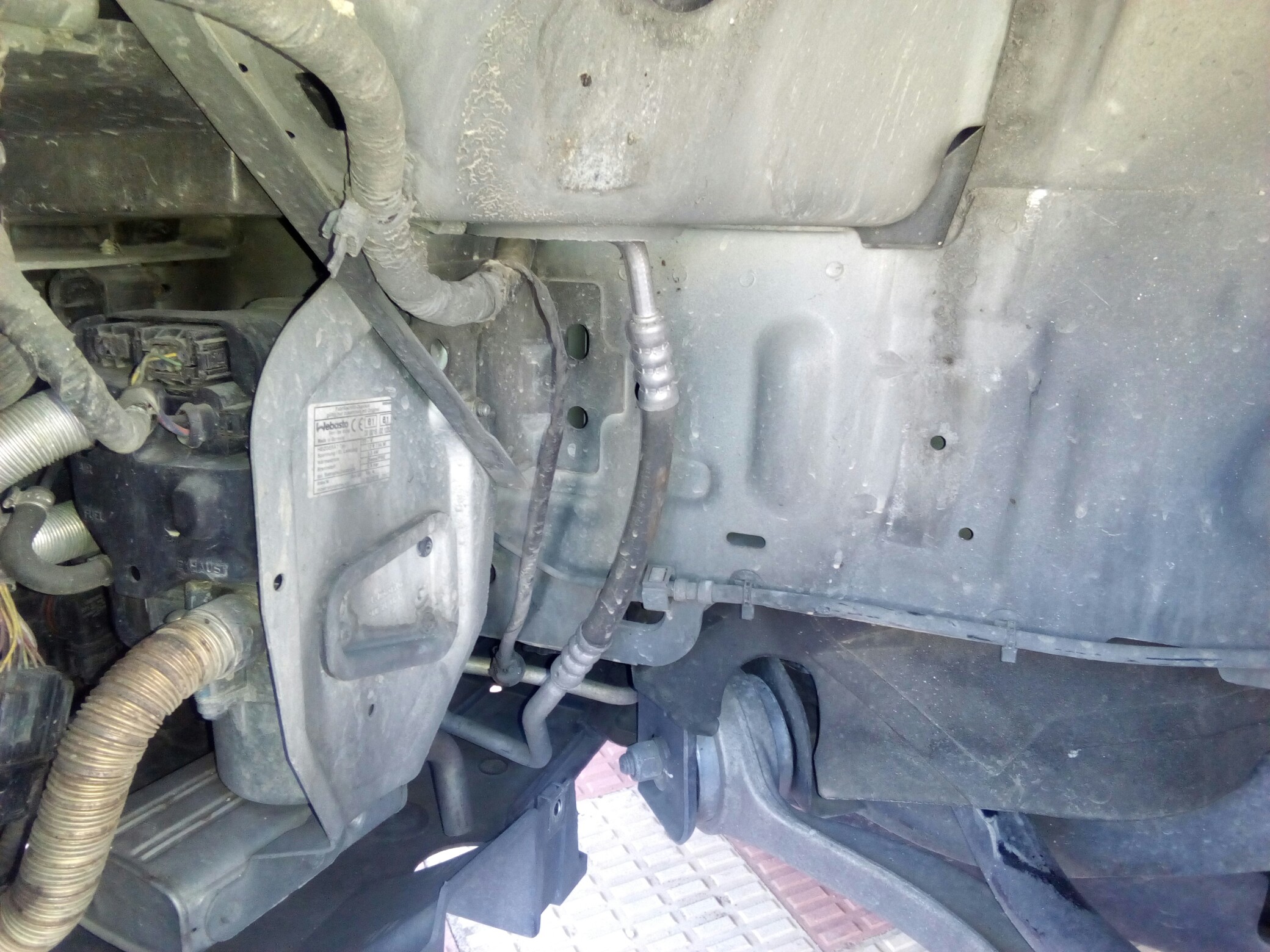

Creo que tengo el mismo problema , he conectado el aire pero no enfría nada .El tubo en cuestión es el que esta en el lado del conductor entre el parachoques y paso de rueda al lado de la caldera de la calefacción , mi coche es my 2005 diesel
Pongo una foto por si me podéis decir
Hola galonso:
En mi caso fué ese tubo y el que no se ve. Se rompe en la fijación de la parte rígida con la flexible. Hay que levantar el motor para poder quitarlo. Bueno lo que hicieron fué sujetar el motor colgado y quitarle la cuna por debajo para poder cambiarlo. Te pongo la foto:
La forma de identificar el que habia perdido estanquidad, fué cargándole gas y al final una tintura amarilla que se vuelve fluorescente cuando se ilumina con luz polarizada y se mira con una gafas amarillas. Teniamos el vehículo levantado y miramos por debajo, después de salir a dar una vuelta. Se veía un circulo amarillo verdoso en la conexión d ela parte rígida con la flexible. En Premier Center me costó unos 700 Euros, pero casi costaba más en el taller especializado en aire acondicionado.
Le indiqué a Emilio que forrasen el tubo con espuma para proteger del golpetéo cerca de la cuna.
