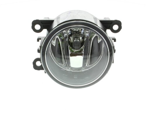

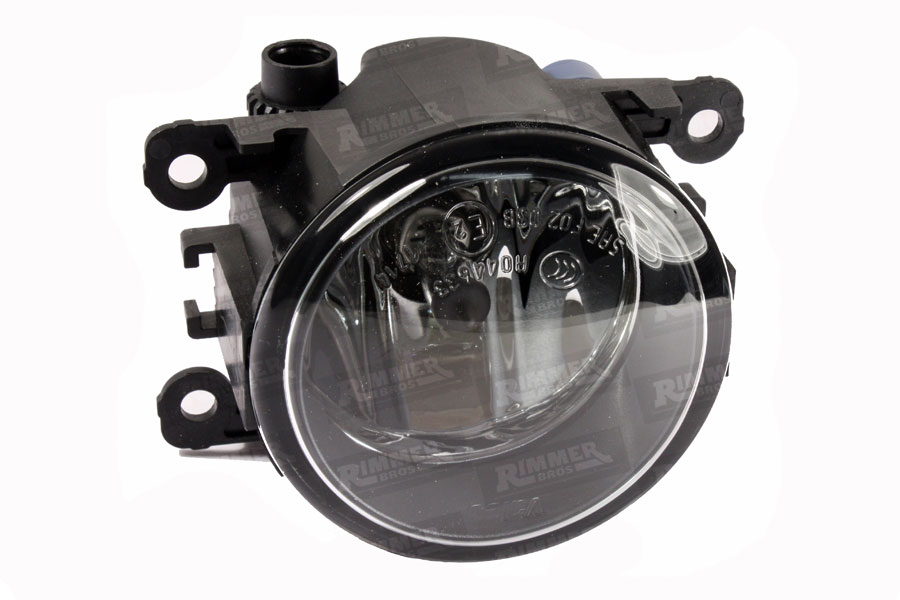

Los focos delanteros antiniebla son redondos. Te pongo una foto:
Los focos a comprar valen unos de Citroen mismo:
Este es el de referencia Jaguar: XR837532 (redondo, !ojo que hay uno ovalado pero solo es para antes del 2003!)

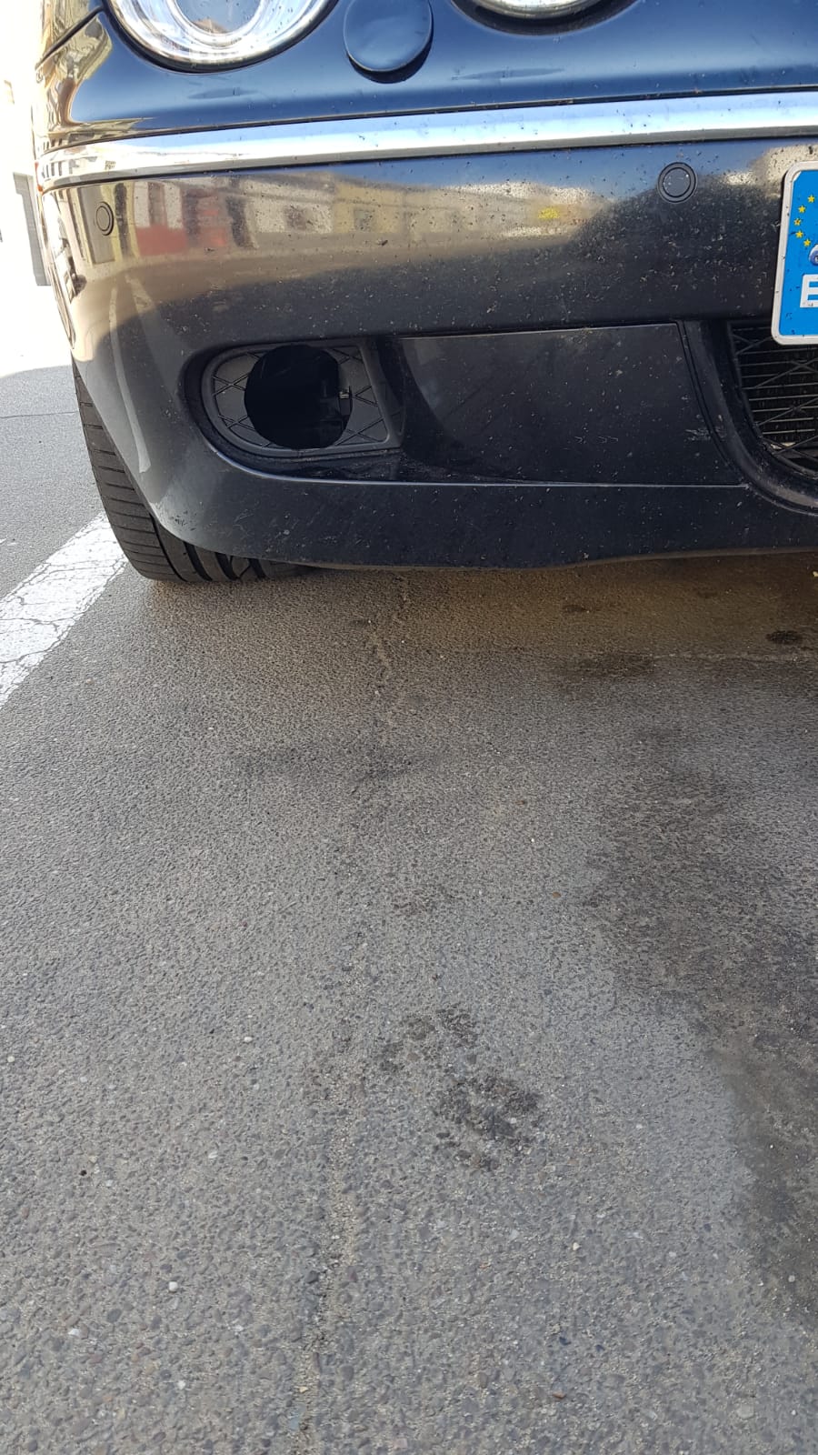

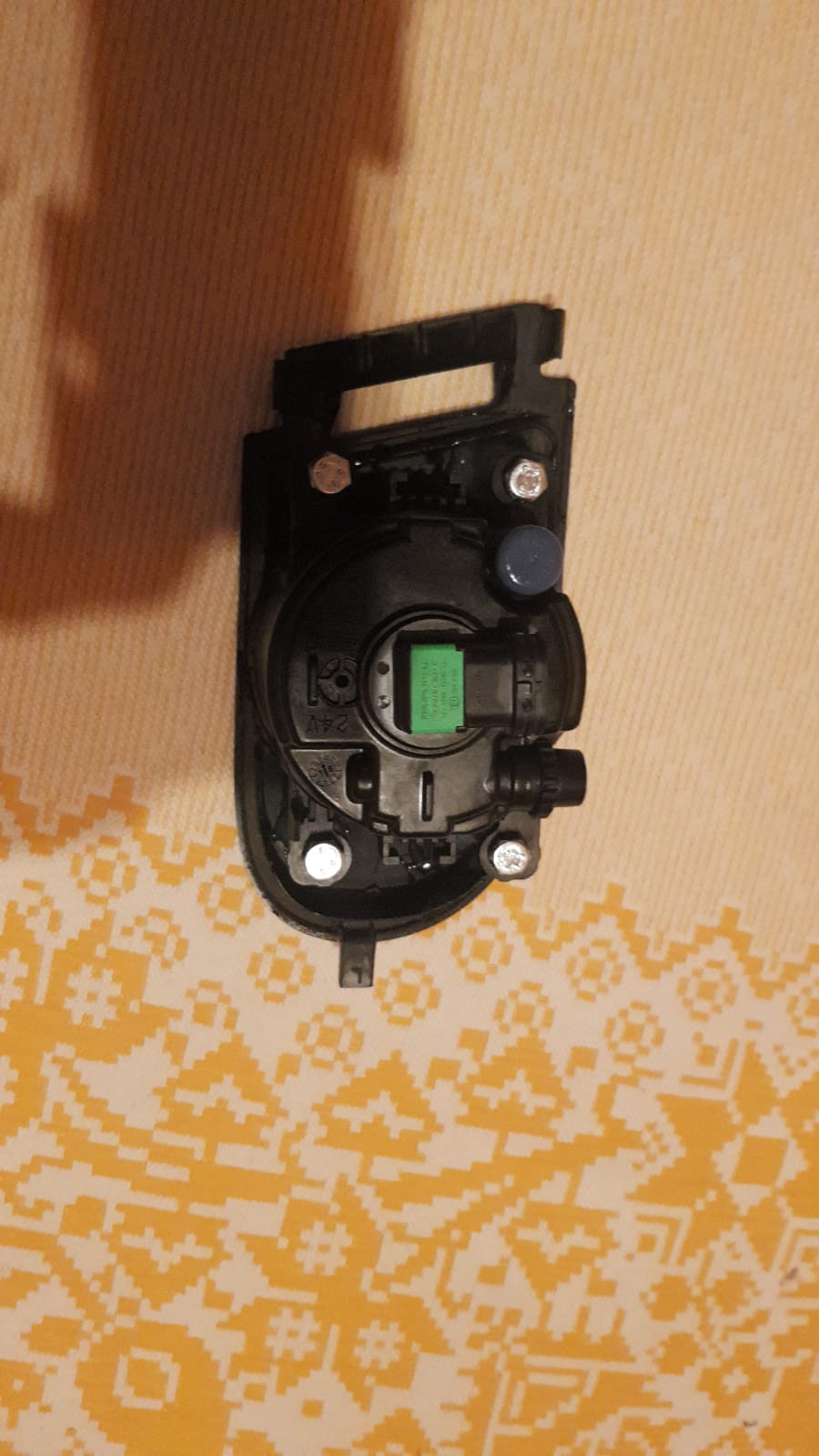

bueno, pues ya me decidí a montar los antinieblas: he comprado el interruptor por 22 €, los faros los he comprado por 67 € ( Valeo 088358 ), los dos, el relé R11 de la caja de fusibles del vano del motor viene de fábrica...y ya he realizado los huecos en las tapas...ahora me toca ver cómo agarro los faros a la tapa y cómo corrigo los defectos y/o posibles holguras que queden entre la tulipa y la tapa...envío foto de cómo me ha quedado el agujero...cuando lo monte todo...mandaré fotos de la solución que le he dado para el soporte y el tapado de huecos.
Hueco izquierdo
Hueco izquierdo

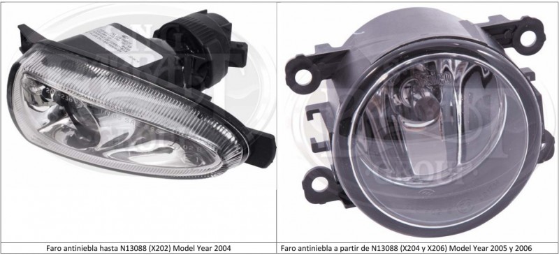

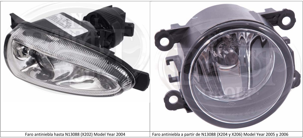

Aqui te dejo una composición de los 2 modelos de faros antiniebla. Por el paragolpes delantero, observo que tu S-Type es un X206, pero a la vista de la tapa de plástico donde has paracticado el hueco, parace que se adaptaría mejor un faro X202.
Faro para X204 y X206
https://www.sngbarratt.com/uk/#!/Englis ... c64aa0398b
Faroa para X202
https://www.sngbarratt.com/uk/#!/Englis ... 18573c9b9f
Composición de los 2 faros:

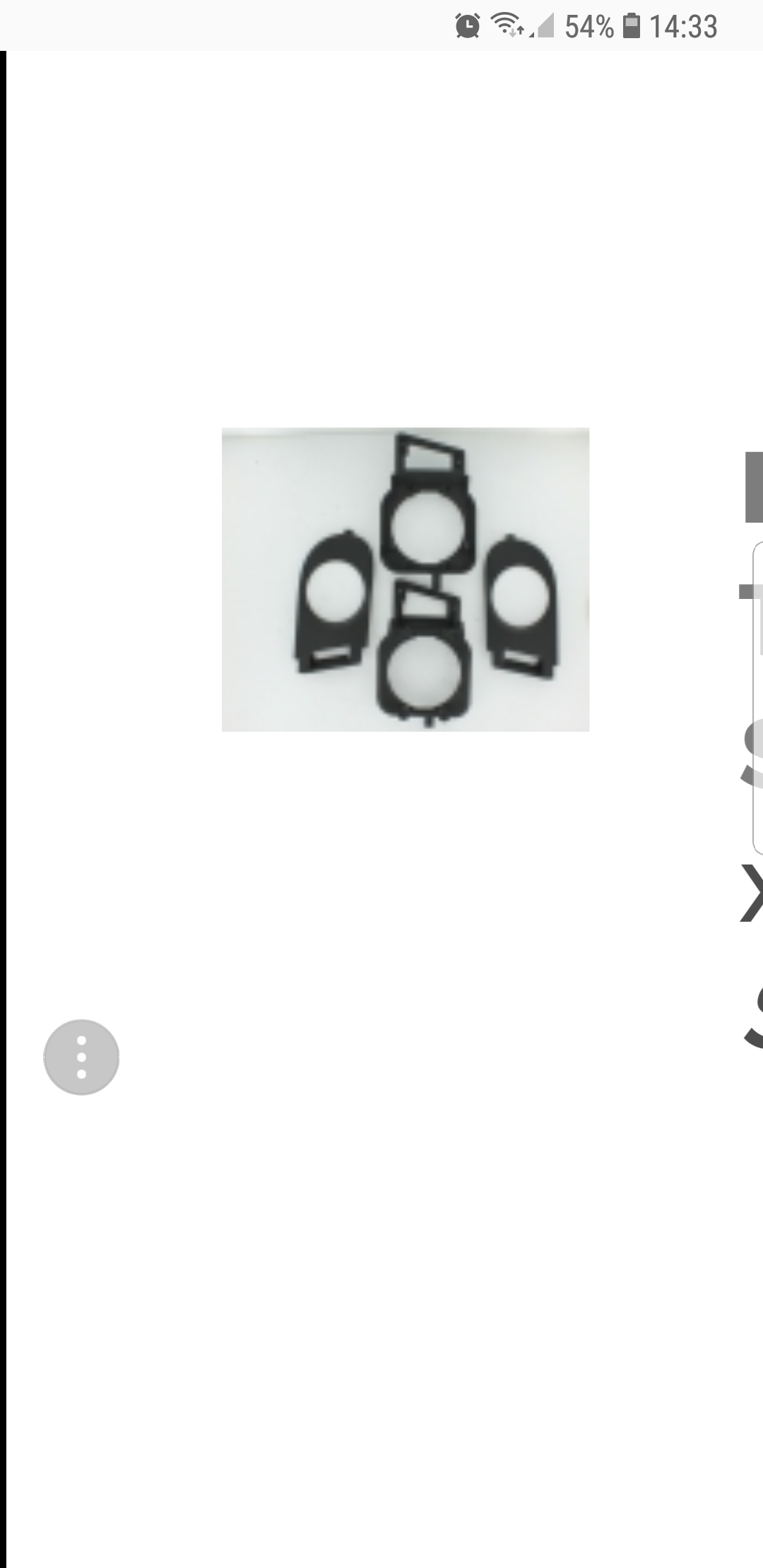

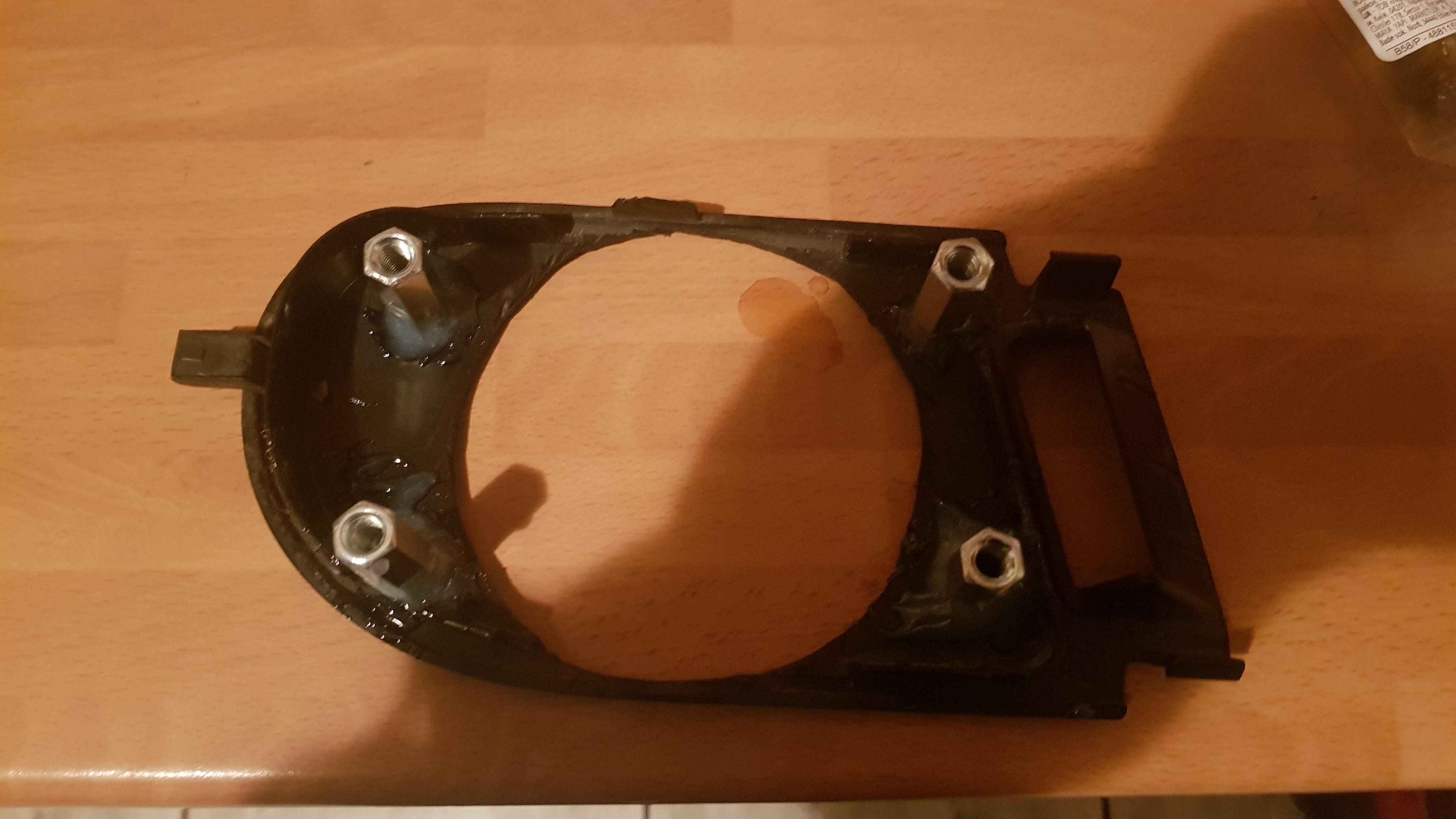

Se me ocurre que la fijación del faro redondo se puede realizar con 4 tornillos, intercalando 4 separadores entre las piezas de fijación y el frontal donde has practicado el hueco.
kirú
Mensajes: 356
Registrado: 21 Oct 2012 15:11
Re: Instalar luces antinieblas delanteras
Mensaje sin leer por kirú »
Buenas Javier, eso mismo he pensado yo, colocar cuatro manguitos de unión de varillas roscadas fijadas al frontal por dentro con resina epoxi y fijar el faro con tornillos roscados a los manguitos de unión, así no se ven por fuera las cabezas de los tornillos. Para dejar bonito el corte del agujero, tengo chapa de aluminio, sobre ella realizaré una plantilla de la parte exterior del frontal que he perforado y con un compás marcaré el círculo perfecto a la medida del faro, lo recortaré y lo pegaré al exterior, finalmente sellaré con silicona el paso del faro y la tapa. Depende de cómo quede a la vista el aluminio, lo dejaré así o bien lo pinto de negro.
Como el faro va a ir unido directamente a la tapa, o bien como se he comentado anteriormente, o bien mediante pletinas en forma de U atornilladas con tornillos de rosca-chapa a unos contrafuertes que lleva por dentro la tapa, el día que se quiera cambiar la lámpara y/o cambiar el faro es muy simple: basta con quitar la tapa y sale todo el conjunto.
Según vaya montando y viendo las soluciones finales, iré haciendo fotos para finalmente subirlas y las referencias de las piezas que he usado.

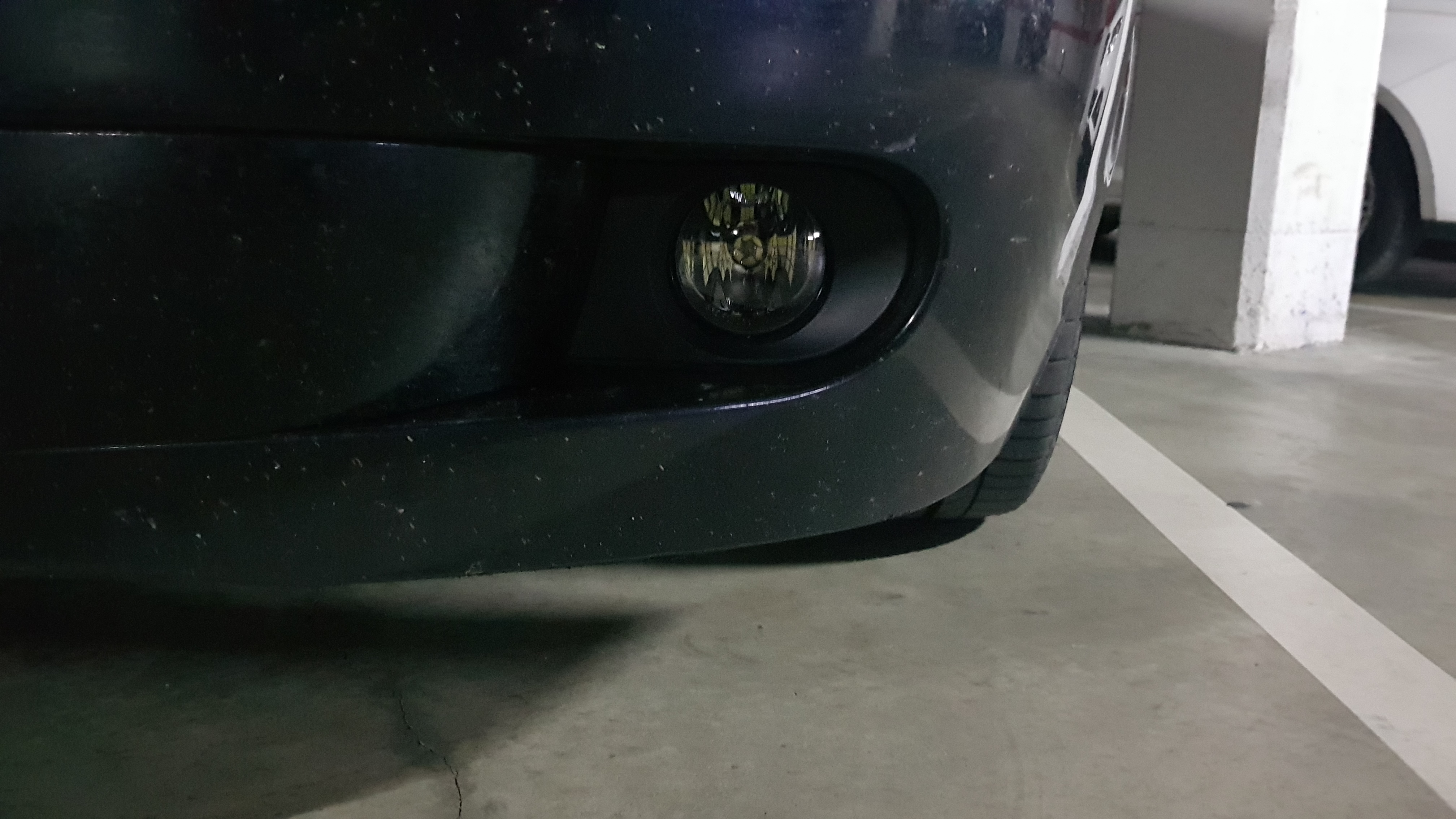

bueno, pues ya tengo los antinieblas montados y van bien, en cuanto tenga un rato subo un pdf con todos los pasos que he seguido. aquí os dejo una foto de la fijación de los faros a la tapa.

Sugiero le pongas un cordón de silicona (exactamente no será silicona, porque tiene que pegar en plástico, pero si un material blando) alrededor del faro, por la parte posterior, con el fin de que actúe como amortiguador de la vibración que se transmite al faro y sufra menos la bombilla.

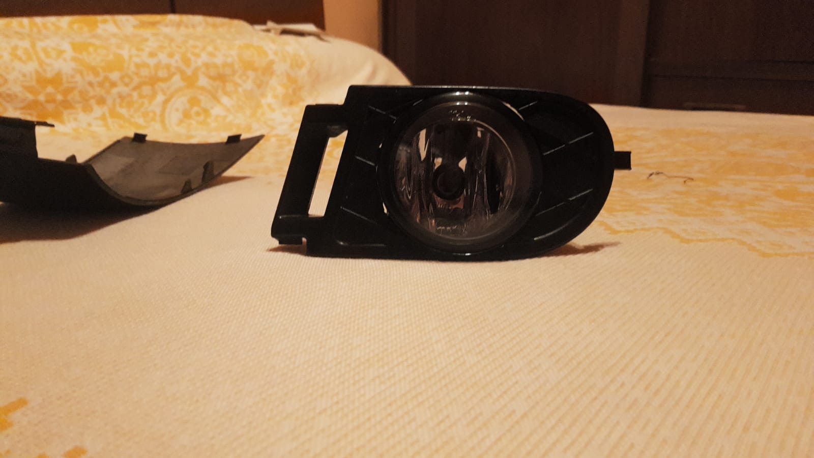

Buenas, después de darle muchas vueltas, me he decidido a comprar la parte de los plásticos del kit de montaje de los antinieblas delanteros que ha sacado jaguar hace nada...sólo los plásticos, sin el botón ni los faros ni las lámparas es de unos 10 €...el coste es despreciable frente al acabado final...adjunto la foto del kit que he pedido. con la referencia de jaguar.
El proceso es muy sencillo...yo primero comprobé que tenía montado el relé R11, después busqué por ebay el botón que incorpora los antinieblas delanteros, me costó 22,00 €, de segunda mano pero a la vista como nuevo. Monté la nueva botonera y comprobé que funcionaban todos los botones y que le llegaba tensión a los conectores de las lámparas antinieblas delanteros, después pedí los faros, de la marca valeo, me costaron 64 €, pero venían con las lámparas, luego lo monté todo y aunque el acabado está muy bien...la resina epoxi no me pegó demasado bien, con el consiguiente riesgo de que se despeguen los manguitos...para realizar el brico...entre los manguitos, tornillos, arandelas decbloqueo y resina epoxi...me gasté otros 18,00 €. Ayer pedí el kit de montaje, como digo sólo los plásticos y accesorios de montaje, ya que el resto lo tengo y el precio es ridículo. Por segurida y acabado final, me decidí a pedirlo...cuando me llegue subiré una foto del paragolpes con los antinieblas ya definitivamente montados....En Jaguar el kit completo, incluyendo botonera / faros / lámparas y plásticos ronda lis 360,00...pero como siempre, por menos de la mitad, nos apañamos...
referencia jaguar: XR856432

bueno, hoy me llegó el kit de los plásticos....el acabado está muy bien y se monta muy fácil.
Enhorabuena kirú, ha quedado muy bien
