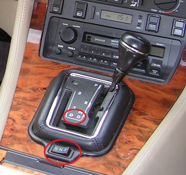

Bueno compañeros, os comento un poco asi por encima, ya he empezado mi búsqueda y sino pasa nada este finde voy a ver un gatito y tengo algunas preguntas antes de ir a verlo y probarlo, el coche es cambio automatico como la mayoría y mis dudas son las siguientes:
La palanca selectora es como la de la siguiente fotografía y mis dudas vienen aquí, ¿Por qué tiene dos letras D? la mayoría de los que veo solo tienen una, ¿y el botoncito de abajo con las letras SN1 que función tiene? intuyo que como tiene bloqueo de 2ª y 3ª velocidad, el botón de abajo será para el bloqueo de la 1ª velocidad pero no lo se seguro, ¿y las otras funciones del mismo botón para que sirven?
No estoy seguro si las letras del que voy a ver serán las mismas que las de ese botón porque no se aprecia bien la fotografía pero el 1 es seguro que si lo trae... otras preguntas son, tengo entendido que el cambio es de 4 velocidades, ¿es así o estoy equivocado? el coche es un sovereign 4.0 del 93 y ya por ultimo, ¿para cambiar la posición de la palanca como seria? ¿en algunos cambios de otras marcas he observado que llevan un gatillo y pulsándolo puedes hacer el cambio, ¿en este modelo como seria?
Perdonar mi ignorancia o torpeza pero es que en cambios automáticos no estoy muy puesto (se nota no? jeje...) y solo he conducido un coche con cambio automático y este creo recordar que era por gatillo.
Mil gracias y un saludo.

Re: Necesito consejos y ayuda para la compra de un felino, ¿me ayudais?
Hata donde yo se, porque tengo una caja mas moderna de 5v te comento.
En los jaguar para cambiar la palanca de posición, independientemente de la eleccion, no existe ningun tipo de boton a apretar.
El tema que tenga dos D, entiendo, que al tener solo 4v, D y 4ª es lo mismo (supongo que por diseño del mueble, economias, etc) por lo que la D de la izquierda solo sera un paso para poder estar en eleccion de marcha a traves de palanca.
En cuanto a la parte izquierda lo que hace es bloquear la caja hasta la marcha que se elige, de tal forma que si eliges 3ª el coche no pasa de 3ª de ahí que al elegir D en la izquierda debería ser lo mismo que en la derecha. Esto es lo normal no obstante tengo una duda porque no conozco tu caja y es si al por 3ª es como te he comentado o la caja se queda siempre en 3ª (entiendo que que no pero...).
Buenas,
El tema de las dos "D" es solo por el diseño en "J" del recorrido de la palanca. Es decir, tanto izquierda como derecha es la misma posición de marcha. Normalmente se lleva en la derecha y si quieres bloquear en 3ª para reducir la marcha, pasas la palanca a la "D" izquierda y ya subes a 3ª.
Respecto al botón inferior:
- "S" es para el modo "Sport" de la caja, es decir cambios más rápidos.
- "N" modo normal. La caja funciona con los cambios a velocidad normal.
- "1", como te ha comentado el compañero es para bloquear en primera marcha.
Tu coche al ser un 4.0 lleva la caja de cambios es controlada electrónicamente, de ahí poder usar el modo Sport. Yo por ejemplo tengo un 3.2 y la caja no lleva ese modo, ni bloqueo en 1ª marcha (el 3.2S si lleva ese modo).
Respecto a mover la palanca, no tiene ningún botón. Excepto cuando está en "P" que hay que pisar el freno para desbloquearla.
Las cajas son ZF, aunque no se el modelo exacto del 4.0. La de mi coche si te sirve de referencia es la ZF4HP24.
Espero haberte aclarado un poco el tema. Saludos!
