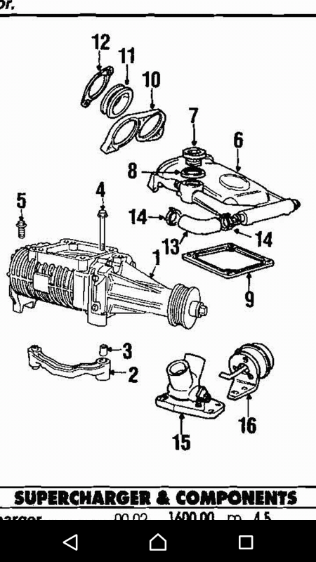

Compresor root m112
Compresor root m112
Frc,
Negativo, ese tapon grande que va en la parte superior(7) , el de la allen grande NO ES para el aceite. Haber si puedo subir alguna foto.
El tapor del aceite es bastante mas pequeño. Y va en el frontal /abajo e izquierda del supercargador(es justo la otra zona de la vista hacia tras del (1) en zona izquierda.
Lo meor es intentar subir alguna foto como ilustracion pues este despiece no muestra el taponcillo.
(El tapon 7 es para refrigerante)

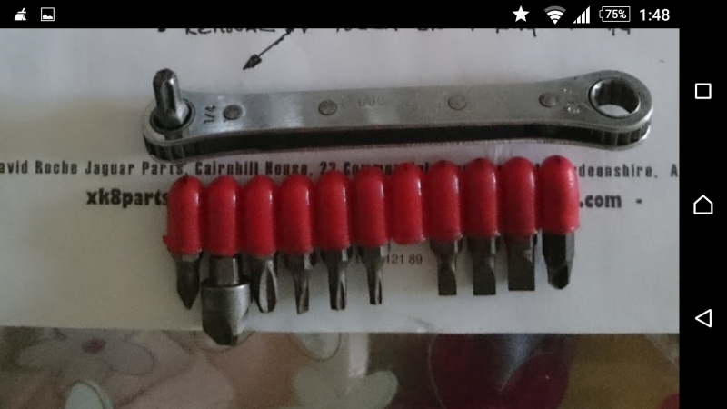

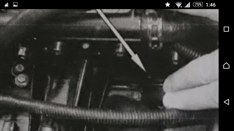

por Jag XK8R
Zona de taponcillo de aceite compresor m112
Torx 3.0 mm y rachet utilizada en.mi caso
Espero que estas ilustraciones os sirvan de ayuda.
El tapon tiene una junta torica (o'ring) por tanto no es necesario apretar excesivamente.
Para aflojar quizas sea necesario usar aceite penetrante o aflojatodo si no sale a la primera...
Saludo.
