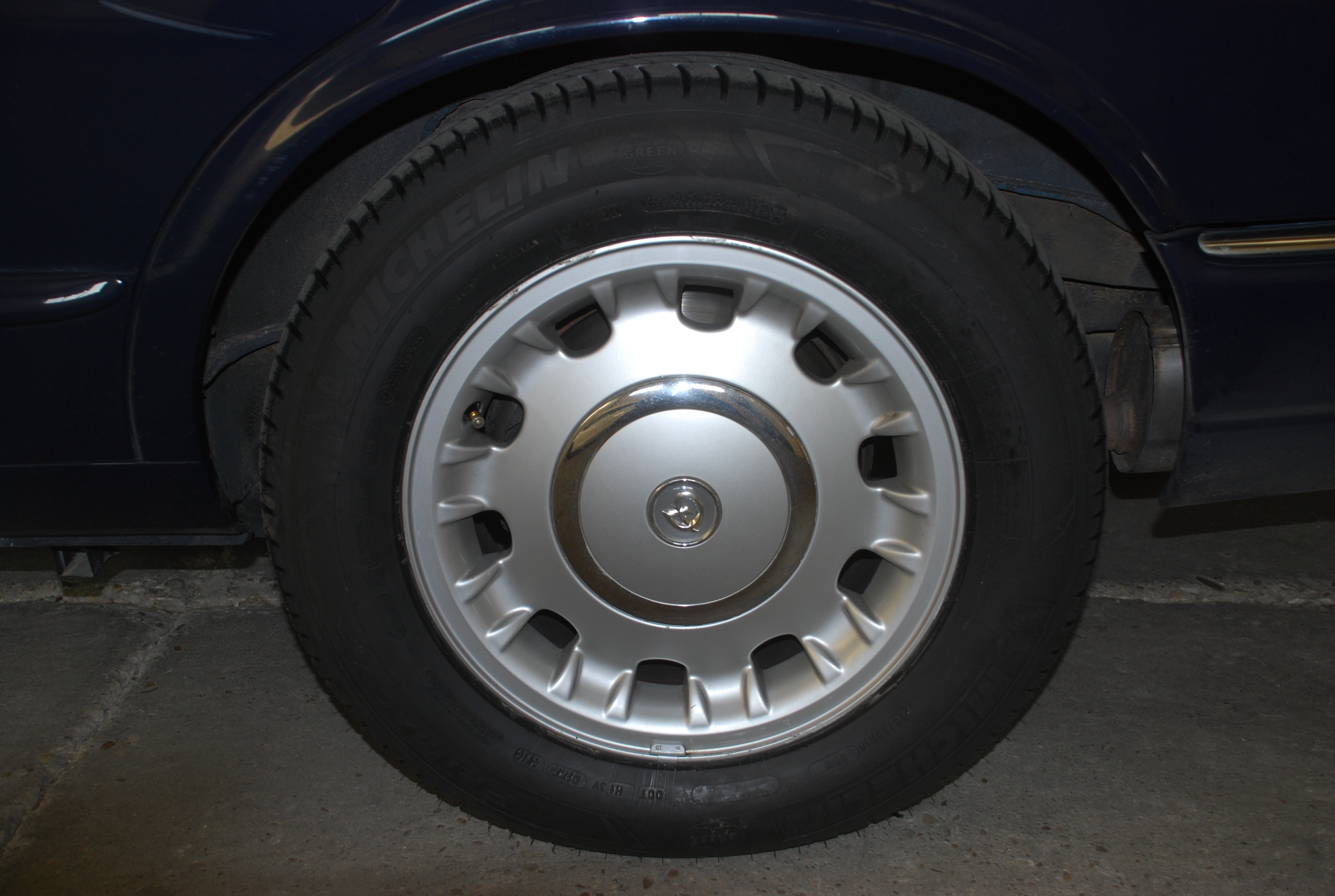

Ya tengo por fin ruedas nuevas¡¡¡ al final he puesto al gato unas Michelin Primacy 3 en medida 225/60 R16 98 W , impresionante el cambio, parece otro coche, por cuidad, donde los otros neumáticos hacían un ruido insoportable, estos ni se sienten…solo se siente acelerar al V8,es una gozada. Y por carretera estabilidad y agarre con un notable alto, ahora se puede mantener una conversación si escuchar el zumbido de antes, llevo dos días rodando con ellos puestos y a sido todo un acierto. Creo que a merecido la pena el desembolso económico…solo con lo que he disfrutado hoy¡¡¡ :lol: :lol: :lol: :lol:

una fotico…
