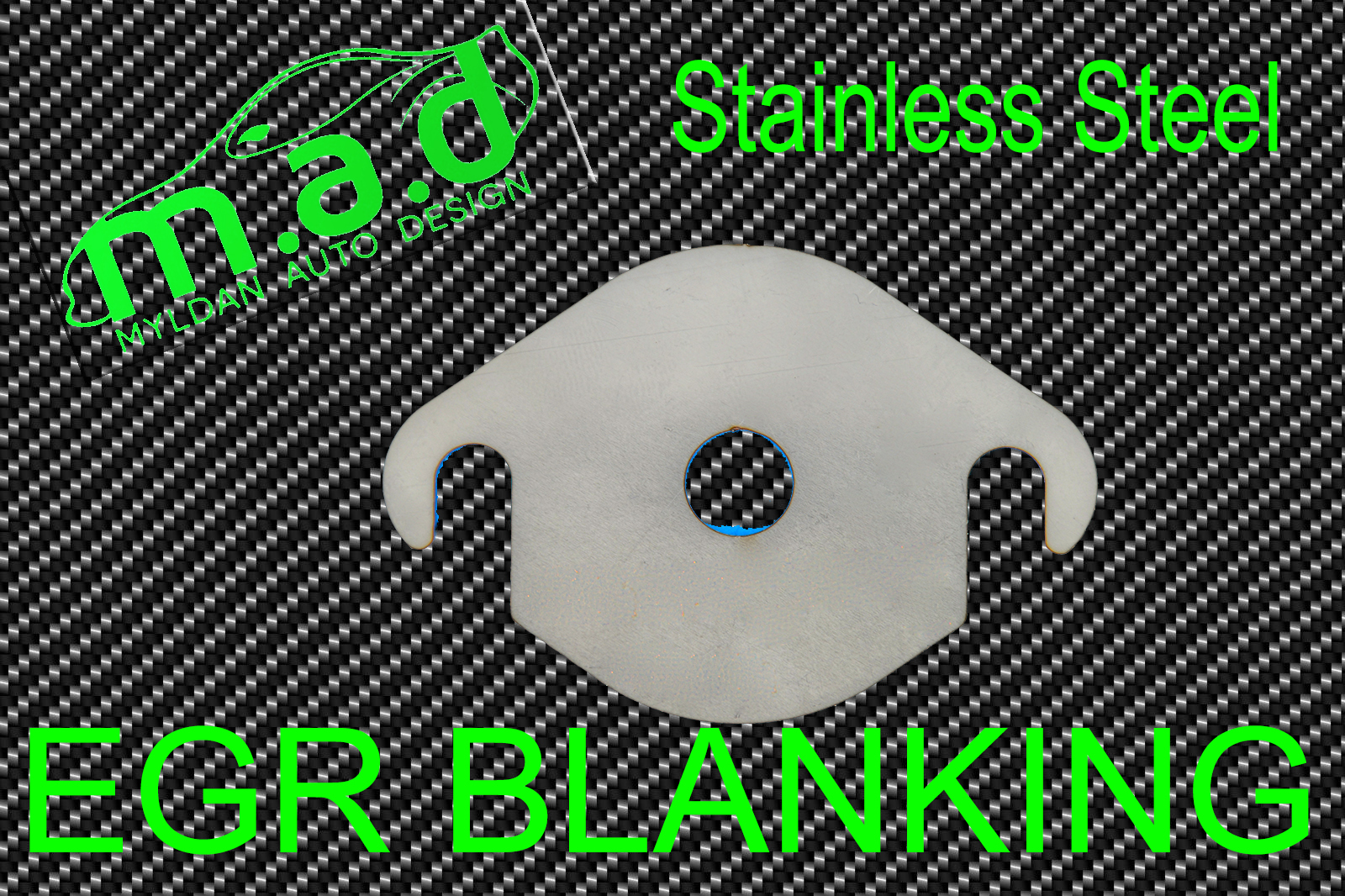

Buenas tardes, indagando en ebay he encontrado esto Imagen Imagen. No es que me esté dando problemas, pero por anticiparme y saber de que se trata lo pongo aquí ¿Qué opináis?
http://www.ebay.es/itm/Inoxidable-EGR-V ... 2595801e6e
http://www.ebay.es/itm/ALUMINIO-EGR-VAL ... 1e86d5a78a

yo normalmente, no recomiendo tapar las egrs, muchas veces da problemas, es mas sencillo, de vez en cuando en caliente salir d eun semaforo hasta zona roja y ya esta, y luego cada 70.000 km, desmontarla y limpiarla, Yo en mi alfa romeo gt, aso lo hago y cuando la desmonte, solo tenia un poco de polvillo..

Gracias por tu información y seguiré tu consejo, ahora buscaré algún brico para el desmontaje.

Para el alfa romeo te recomiendo que anules la egr con la chapita pero con un pequeño orificio para que no te salga la luz de averia , con esto consegiras bajar el consumo sobre 1 litr cada 100 km , reducir el humo negro , mejorar la respuesta en bajos y evitar tener que limpiar la egr , fijate que hasta en la propia alfa venden esta chapa

Hola a todos yo compre una aqui en España muy bien hecha , me la recomendó ciega, tiene un Xtype 2.0 ; aunque tambien la hace con el agujero central en ese link..se llama janoiv 3.99€+envio el motor funcionaba fantastico cuando la llevaba bloqueada esa todavía no la he puesto pero pronto. El aceite se ensucia más con el bloqueo !! ahora le pongo más frecuentemente diesel del caro creo que es mejor definitivamente para esos motores modernos, el mio es el 2.2D 155 cv .. anda como un Jaguar y a velocidad alta se asienta en el asfalto con unas suspensiones excelentes ahí si que es un gran coche además de su bajo consumo, pero la EGR ummh ....salu2

conozco la de la propia alfa romeo, pero como he comentdo, la desmomte con 50.oookm y estaba perfecta, y el coche va de maravilla, para que trastear...

Hola @PedroR , la decisión de anular la EGR provoca al menos tantas discusiones como la de poner gasoil del bueno o del normal.
Mi otro coche es un BMW 525 diesel y en el foro de BMW muchos la llevan anulada. En este, con poner una simple bola de rodamiento en el tubo de presión de la válvula EGR queda anulada.
El mío no lleva EGR, es de la escuela antigua y puedo decir/presumir que con sus 280.000 Kms no tira nada de humo. Supongo que tiene que ver con la forma de conducir y si haces mucha ciudad. Si vas en marcha demasiado larga para la velocidad que lleves la EGR se llenará de "chapapote" más rápidamente.
Anúlala o no la anules; pero dale zapatilla al coche de vez en cuando y verás como no tienes malos humos.

Con el gasoil del caro el motor va muy fino , saca menos humo para mí es es indudablemente mejor, he tenido Opel Astra 1.7 turbo diesel de 82 CV y antes de ir a la rev. le ponia varios depositos del caro y el humos ya no era problema , se vé que el circuito se limpiaba y el propio combustible es más limpio , consumo no apreciaba ninguna diferencia pero arrancaba mejor e iba más fino sin duda...esos con valvula EGR electrónica me temo es muy conveniente usar del caro , las antiguas son faciles de limpiar pero esas no, es mejor tenerlas limpias y eso que dicen que no lubrica la bomba inyectora y estropea los inyectores no me lo acabo de creer , tambien es conveniente limpiarlas con spray que hay diversas marcas Winns tiene uno específico para cada tipo de EGR , el 3 y el 4 para las electrónicas , si no cuando fallan a cambiarlas toca.. salu2
