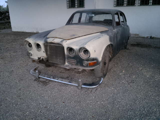

El coche, estaba mal de chapa, podridos habituales en bajos de puerta, bajos de cuartos delanteros y traseros, sorprendentemente no tiene podridos en zonas habituales en otros coches como los pisos, el color original cambiado, el interior original aunque esté para restaurar, pero de mecánica aparenta estar bien. Incluso me atrevo a decir que tiene pocos kilómetros, explosiona bien, y rueda. Simplemente, parece que no ha estado todo lo cuidado que debiera.
Por celo...habrá que dejarlo como merece.

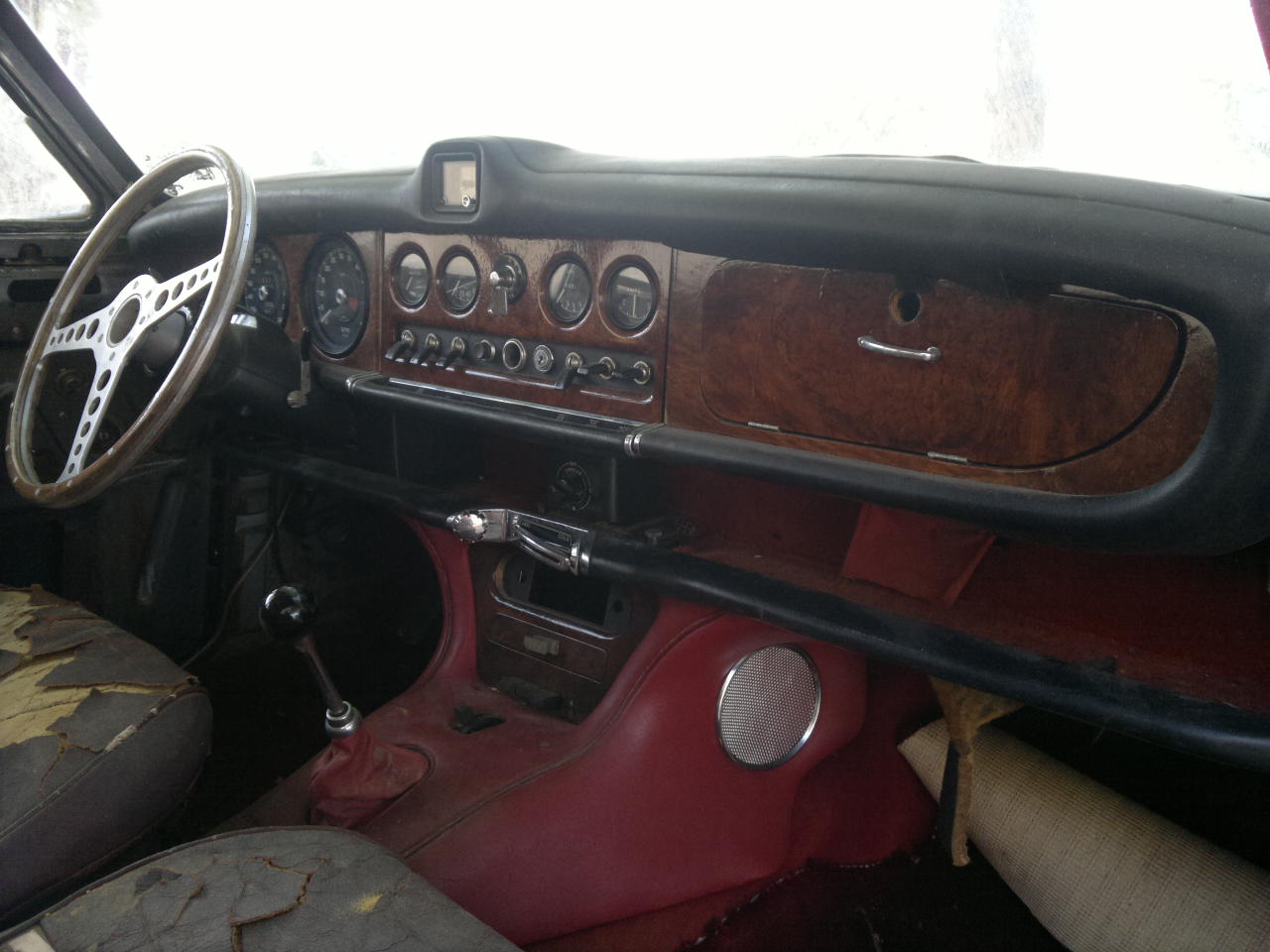

Así es. Estaba buscando otro clásico para restaurar, y me apetecía algún inglés de este estilo. Primero pensé en un 420G, pero una vez restaurados, me gusta usar estos coches tanto como puedo, y ese modelo, aunque me encanta, por su tamaño y consumo, no es fácil usarlo a diario.
Por eso, creo que el 420 es una decisión acertada en ese aspecto, por lo que dices de las prestaciones, el equipamiento, el confort. Este si tiene aire acondicionado, y es manual con overdrive. Tiene otros sistemas que me parecen muy modernos para la época, y no se si serán extras.
Llevo varios meses con él, y aunque he empezado a desmontar y a reparar chapa, lo que estoy haciendo antes es documentarme todo lo que puedo. Ya consulté a Jaguar Heritage, y ya tengo el certificado de origen.
En términos generales está en buen estado, teniendo en cuenta que la idea es renovarlo al máximo. En lo que ha chapa se refiere, los daños principales son bajos de puerta, y los cuartos delanteros y traseros. La mecánica aparenta estar bien, pero lo desmontaremos por completo para reparar y renovar todo lo posible. El interior es el original, y necesita renovación de los tapizados, reparar maderas, etc...
Parece que tiene pocos kilómetros, pero el propietario anterior se ve que lo ha tenido al sol bastante tiempo, y que cometió la imprudencia de lijarlo entero y no volver a tocarlo.

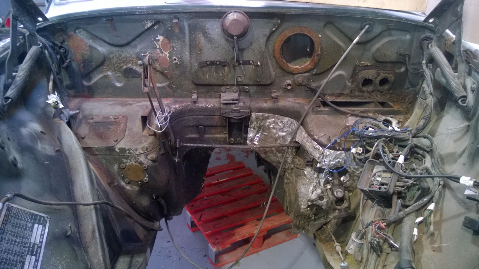

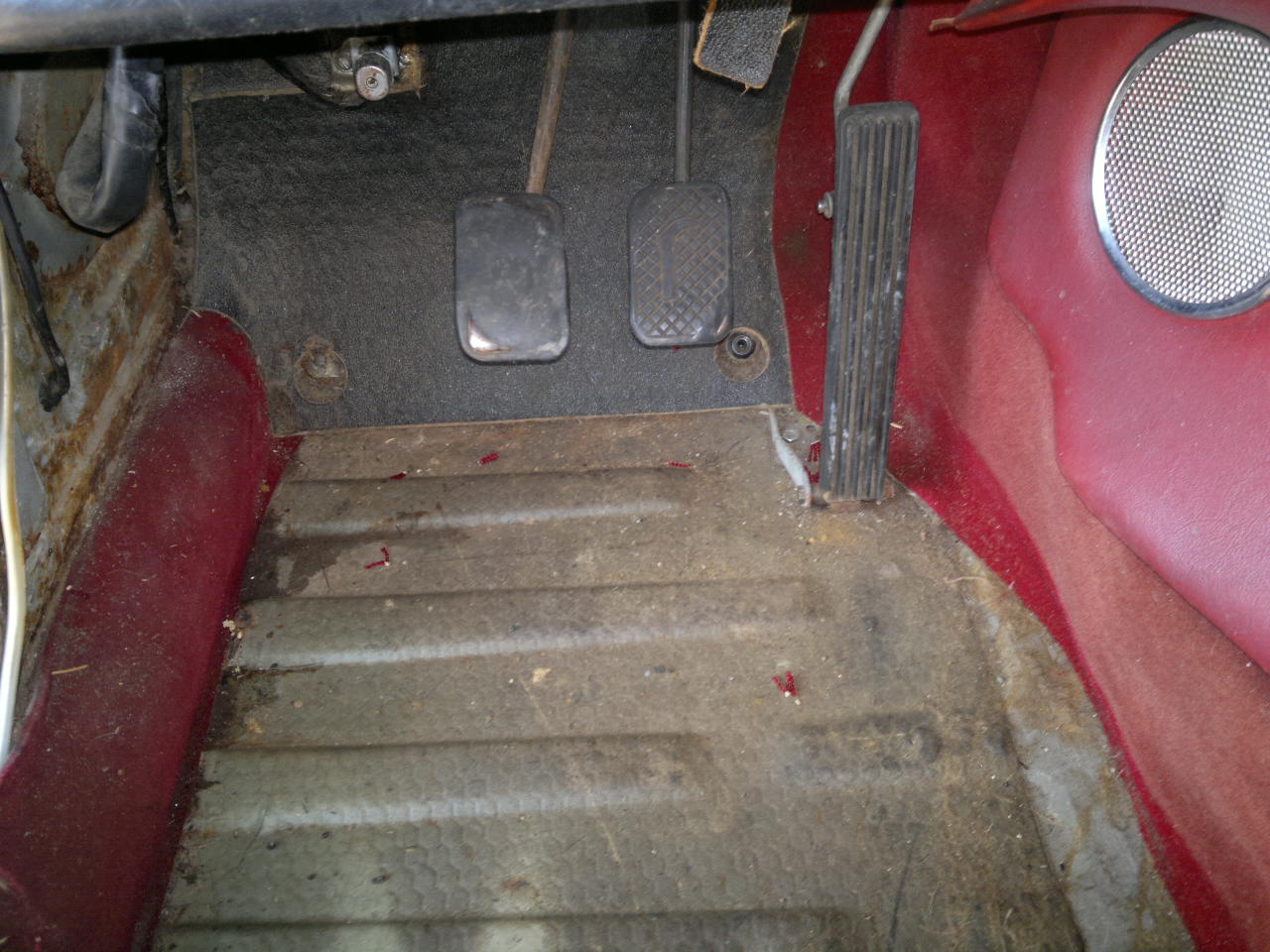

Bueno, pues como dije anteriormente, el coche tiene podridos normales y poco severos. Todos fruto de estar en ambientes muy húmedos, malas reparaciones y en general dejadez. No hay podridos en zonas estructurales, ni pisos.
Los bajos de puerta, las aletas traseras junto a los depósitos, debajo del paragolpes trasero entre las salidas de escape, y en el frontal, bajo la calandra. El resto de óxidos que aparecían, afortunadamente eran fruto de haber lijado el coche...y haberlo dejado al tiempo. El coche tenia la pintura lijada, en algunos casos hast a nivel de chapa, o con poca imprimación.
Lo bueno es que se ha podido confirmar que el color original del coche, es el mismo que el certificado de Jaguar Heritage, Opalescent Silver Grey.

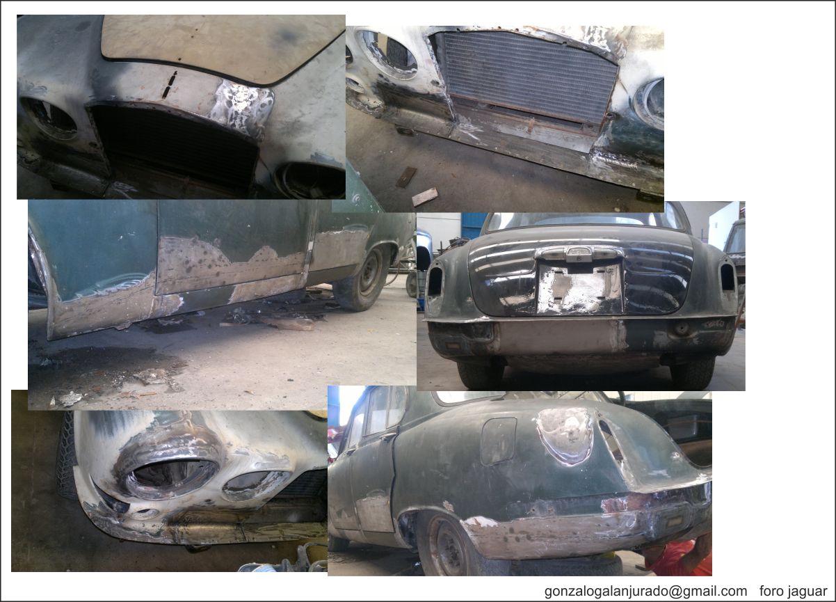

Así que ya le hemos metido mano a estos podridos y saneado todo lo que hemos visto que estaba en mal estado. Ha sido un trabajo de casi una semana, pero ha servido para poder valorar otras partes, empezar a desmontar otras partes, y por supuesto, que ya parezca otra cosa una vez le demos imprimación.

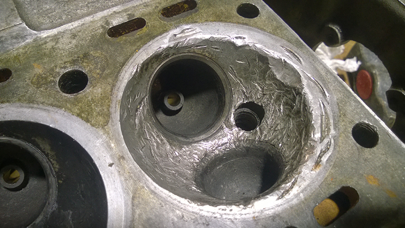

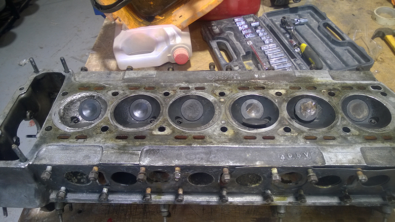

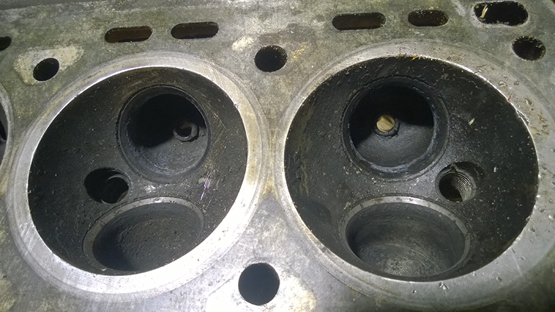

Después de abierto el motor, me he encontrado con esta sorpresa. No se si es válvula partida, segmento partido, etc...cuando abra el bloque veré que más puedo averiguar.
El caso es que se ve que durante un buen tiempo andó así. Y lo peor es que tenía otra válvula puesta, y ya estaba doblada también. Y la distribución y el reglaje parece que no está bien del todo.
Lo bueno es que ya lo hemos valorado y es reparable. Pero por prevenir y reparar bien, alquien puede decirme que pudo ocasionar esto?

Enhorabuena por el coche, y ánimo con la restauración. Tiene toda la pinta de elemento extraño en la cámara de combustión, a ver si se tragó una arandela o similar por la admisión, y eso ha ocasionado el daño, incluyendo el doblar la válvula... Es más probable eso, que se tragase algo y lo escupiese, dejando marcada la culata y la válvula doblada, a que rompiese una válvula, la cambiasen y doblase la válvula nueva. Una válvula descabezada normalmente rompe el pistón también.

Son dos cámaras distintas las que aparecen con daños,¿no?La primera parece fruto de un segmento roto.La otra,algo más gordo.Ánimo,que no es moco de pavo donde te has metido.
Saludos!

Si, efectivamente son dos las cámaras que parecen estar dañadas.
Una tiene pinta de segmento, esperemos...
Otra, la que peor pinta tiene lo único que he podido observar es que el pistón es ditinto al resto, por lo que posiblemente rompiera.
Hay varias válvulas totalmente nuevas, sin haber trabajado, y una de ellas es la doblada. Puede ser de un mal ajuste de distribución?
Ya tengo todo fuera y voy a desmontar el bloque para ver que más se aprecia. Supongo que tocará meter pistones y segmentos...si
es que no hay que hacer camisas.

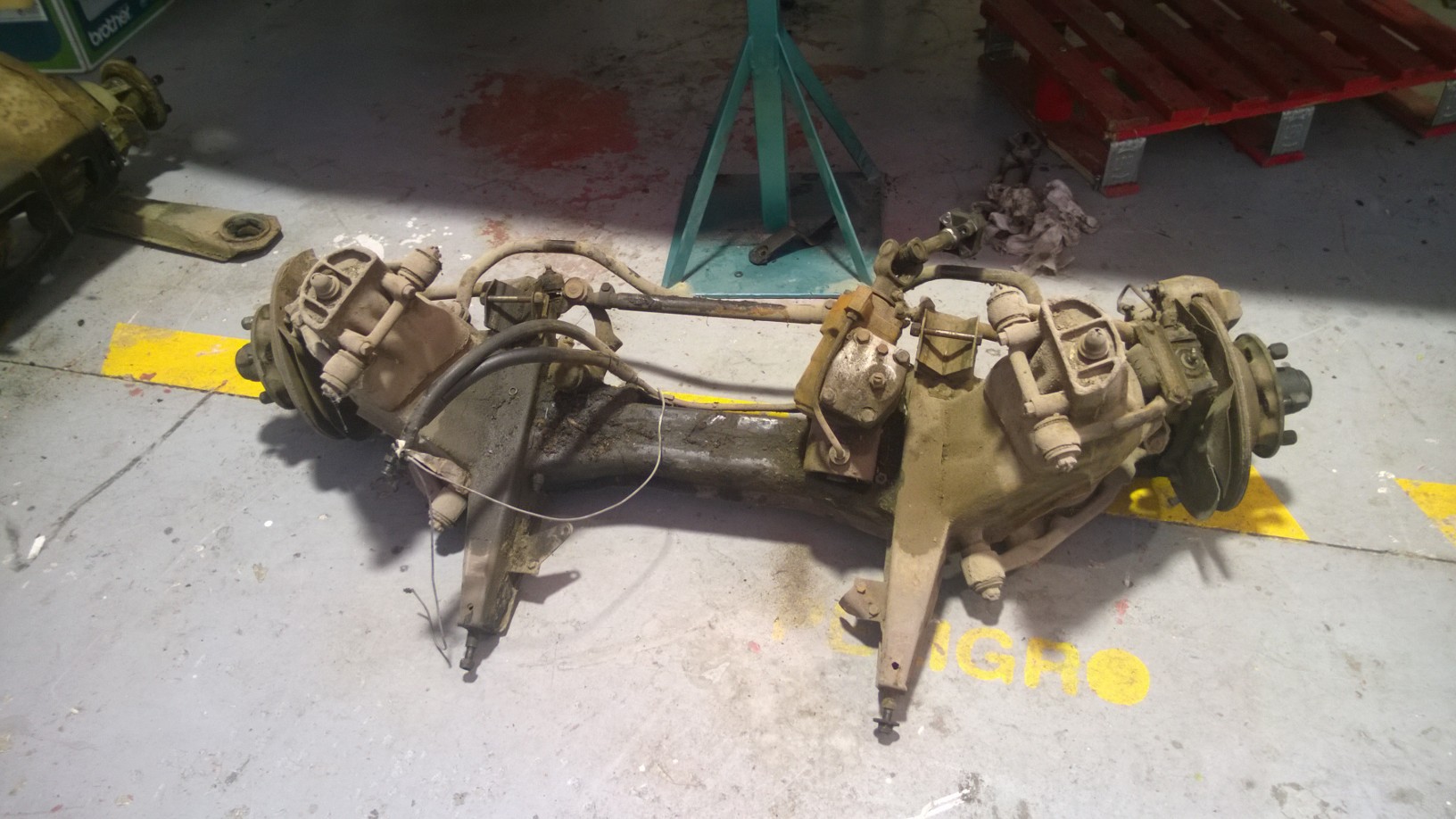

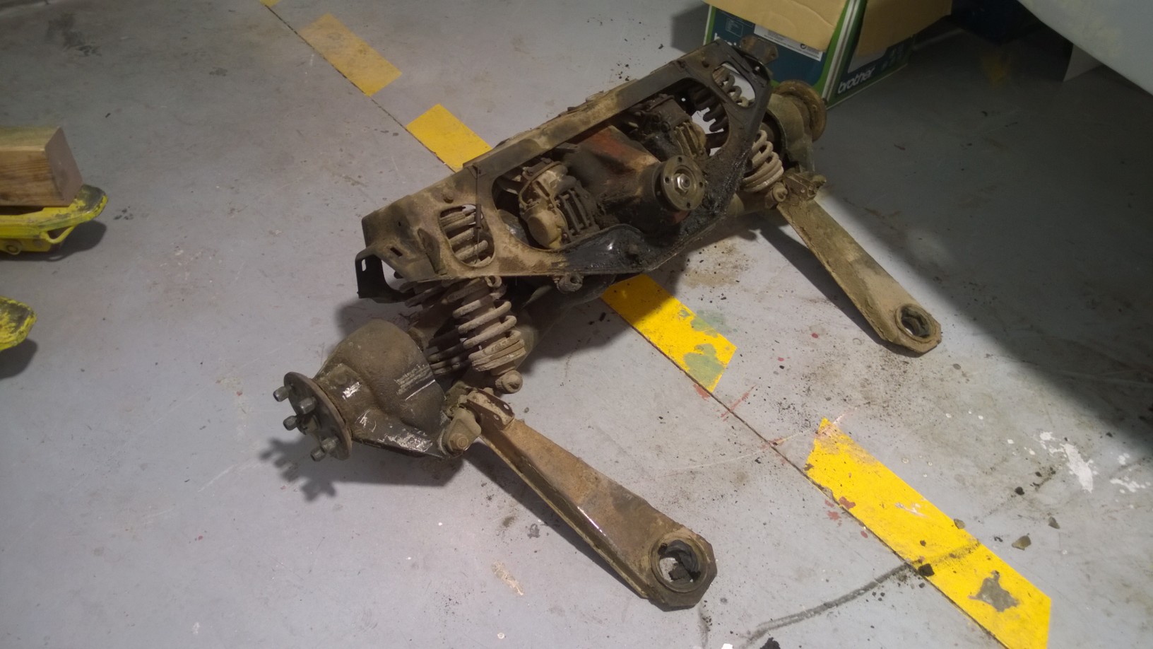

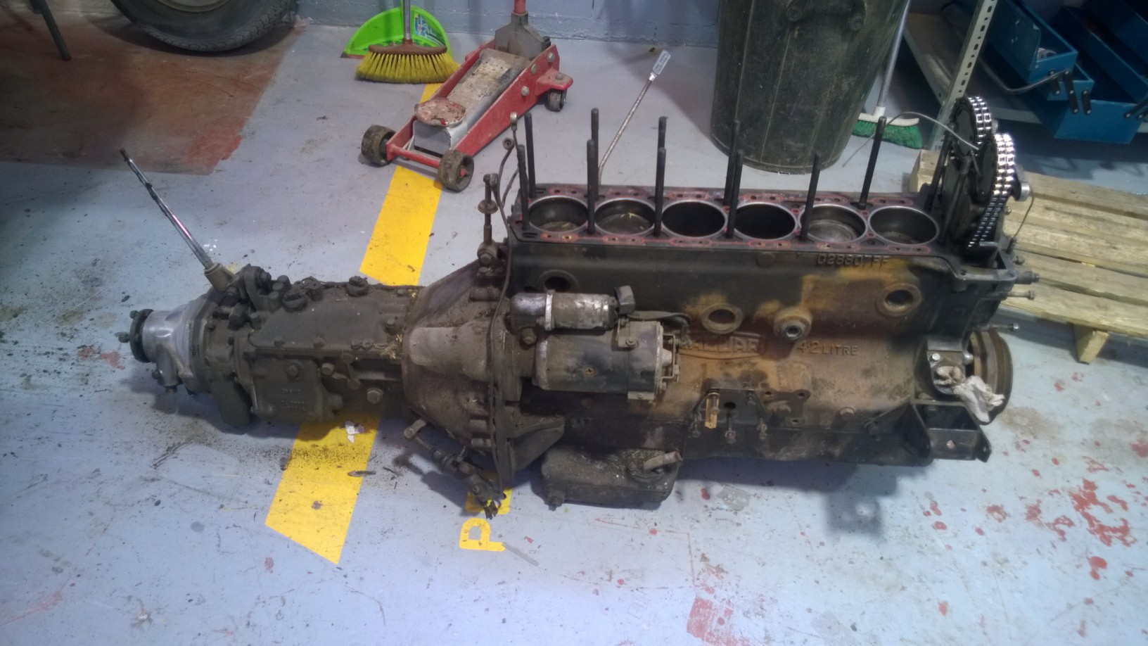

Aquí os dejo fotos de los subchasis desmontados y el motor fuera.
Por lo que he podido ver, de momento, el motor, cambio y carrocería son los de serie. Luego veré el grupo. Supongo que es buena noticia.
Y a ver como está el resto de silent-blocks, antes hay que quitar mucha grasa y otro montón de antigravilla.

Hombre,pues lo más difícil ya lo tienes hecho.Normalmente esos motores vienen con camisas secas.Si están bién de medida,una bruñida y listo.Si no,yo no dudaría en encamisarlo de nuevo.Mejor que rectificar lo que hay!
Mediría los pistones para ver si están a standard o si no,a que sobremedida,encamisaría a esa medida,pondría el pistón (ese que es diferente) nuevo y un jgo. de segmentos de la medida adecuada.
Las camisas son baratas y si conoces a un buen rectificador,el trabajo no es ninguna ruina.Y motor para un montón de kms. más.Es importante planificar el bloque con la tapa de la distribución montada y apretada.También comprobar,con las válvulas desmontadas,que los árboles de levas giran con total facilidad a mano,montados en su lugar y apretados los cojinetes como es debido.Si no giran facilmente,comprobar que no estén torcidos.Si no lo están,lo mas seguro,es que la culata está inservible.Ojo con esto.
