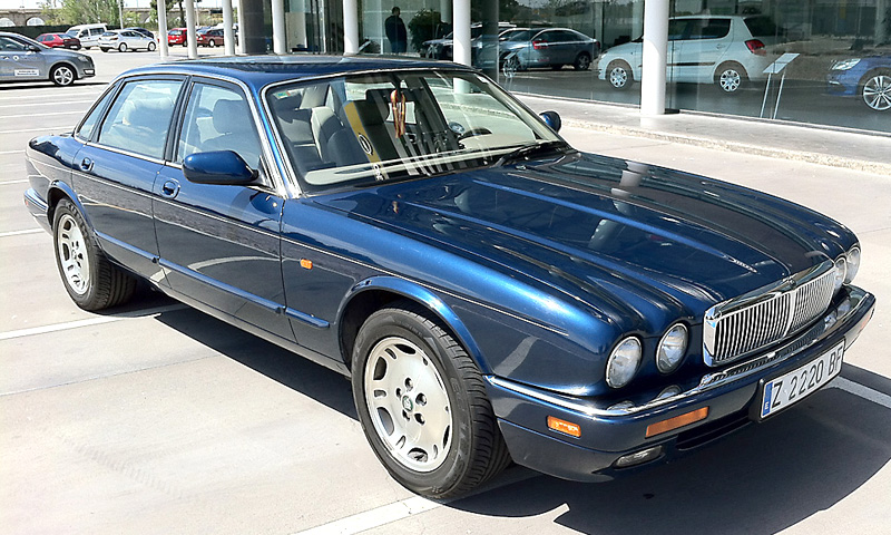

Intento daros más datos sobre mi nuevo gatito, del que estoy muy pero muy contenta: es un XJ6, de 3.2 litros del año 97, en un precioso color azul y con el cuero y todo el interior en un beige muy clarito... :rolleyes:
os adjunto unas fotos, espero que las pueda subir
vista general
vista general
jaguar tres cuartos delantero.jpg (235.22 KiB) Visto 15589 veces

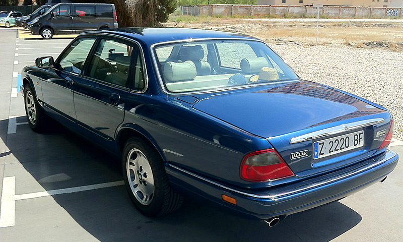

Hola, a ver si os puedo subir otra foto, aunque sea de una en una... es un X300, que me gusta bastante más que el X308, aunque sean pocas las diferencias, éste me gusta más, me parece mucho más clásico, el último Jaguar "de verdad"... :lol:
vista general por detrás
jaguar tres cuartos trasero.jpg (222.91 KiB) Visto 15589 veces

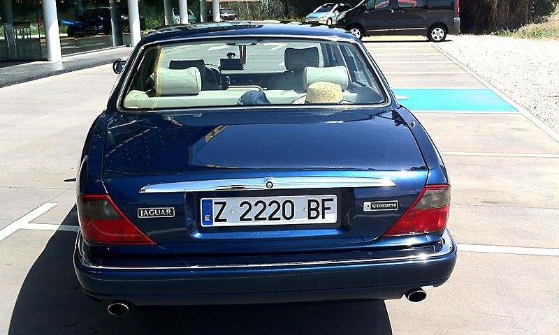

buf, esto se hace duro, sólo poder subir una foto cada vez!! :oops:
vista trasera
vista trasera
jaguar trasero.jpg (208.89 KiB) Visto 15589 veces

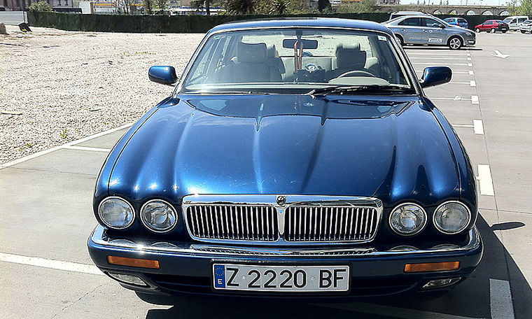

qué bonito frontal!! :rolleyes:
jaguar frontal resize.jpg (170 KiB) Visto 15589 veces

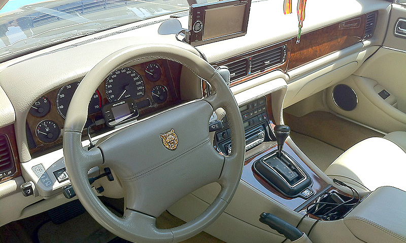

y dejo el interior para lo último!! :lol: todo el mundo que lo ve, se queda impresionado por la calidad de los materiales, es realmente impresionante y señorial!! :prayer:
jaguar interior.jpg (240.95 KiB) Visto 15589 veces
muchas gracias a todos por vuestra ayuda, y hasta pronto!!! :wink:
Nota, yo no puedo ver las fotos subidas, me dice que "no tengo permisos"... :evil: ... espero que vosotros sí, he subido cinco fotos en total!
