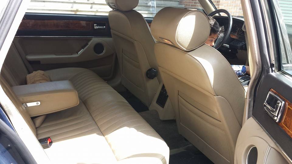

Mi tapiceria es color avellana (beig mas oscura de lo normal) ahora os subo una foto. Sabeis como se llama ese color en Jaguar?
I (5).jpg (58.45 KiB) Visto 56184 veces

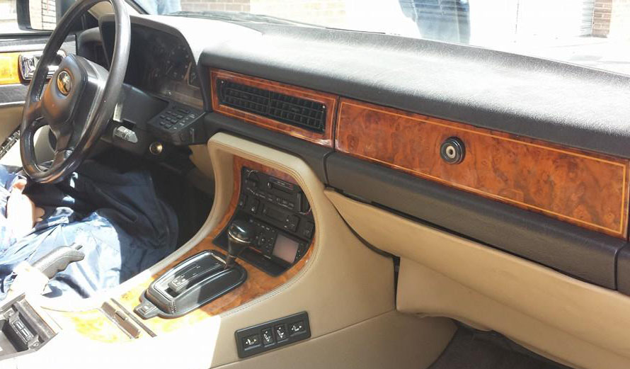

Mensaje sin leer por XJ40_Bilbao »
... y esta
y esta
y esta
I (4).jpg (108.97 KiB) Visto 56184 veces

Por fotos nunca te fíes de lo que te puedan decir.
Tu coche debe tener una placa donde especifique el color (TRIM). Sólo ese, y ningún otro, es el color de la tapicería de tu coche.
En el mío (X300) dicha placa va en el vano motor.

XJ40_Bilbao escribió: y cuanto cuesta el kit?
En el pilar B de la puerta del conductor tienes la pegatina. En TRIM te viene el código de color de la tapicería
Seguramente sea el color Barley(AFW) que es un poco más oscuro que el Doeskin (AEE)
