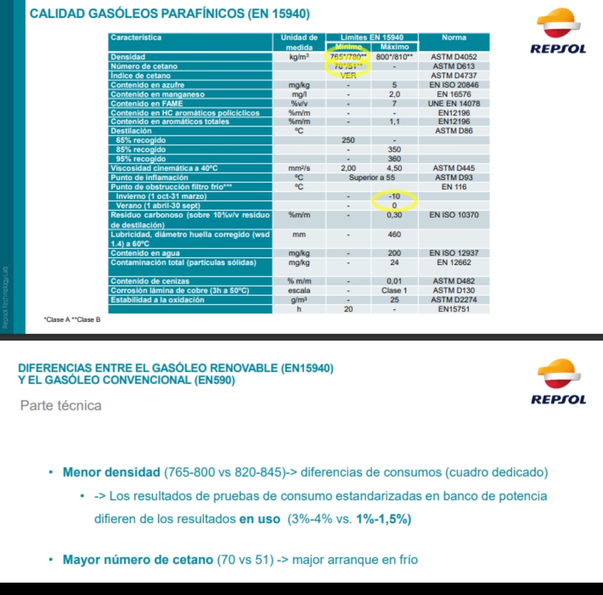

En documentos Repsol se habla de nivel cetano 70, para el Nexa de automoción tipo A y para gasóleo B de 51, superiores a los combustibles diesel convencionales para A y B
Nexa dicen es 70 el nivel de Cetano
