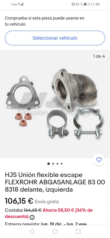

Re: DE VUELTA CON AVERÍAS EN EL GATO
Bueno, no hay manguito valido para el lado izquierdo... es más corto que el derecho y es casi imposible montar algún tipo de manguito a soldado ahí.No me gustan los kits de reparación, pero no queda otra. así que montaré el kit de la foto que adjunto. Son 107 €, a ver a cuanto se va el montaje y desmontaje.

También me llegó el kit de reparación del flexible izquierdo del catalizador, pero hasta después de reyes no me lo montan.
