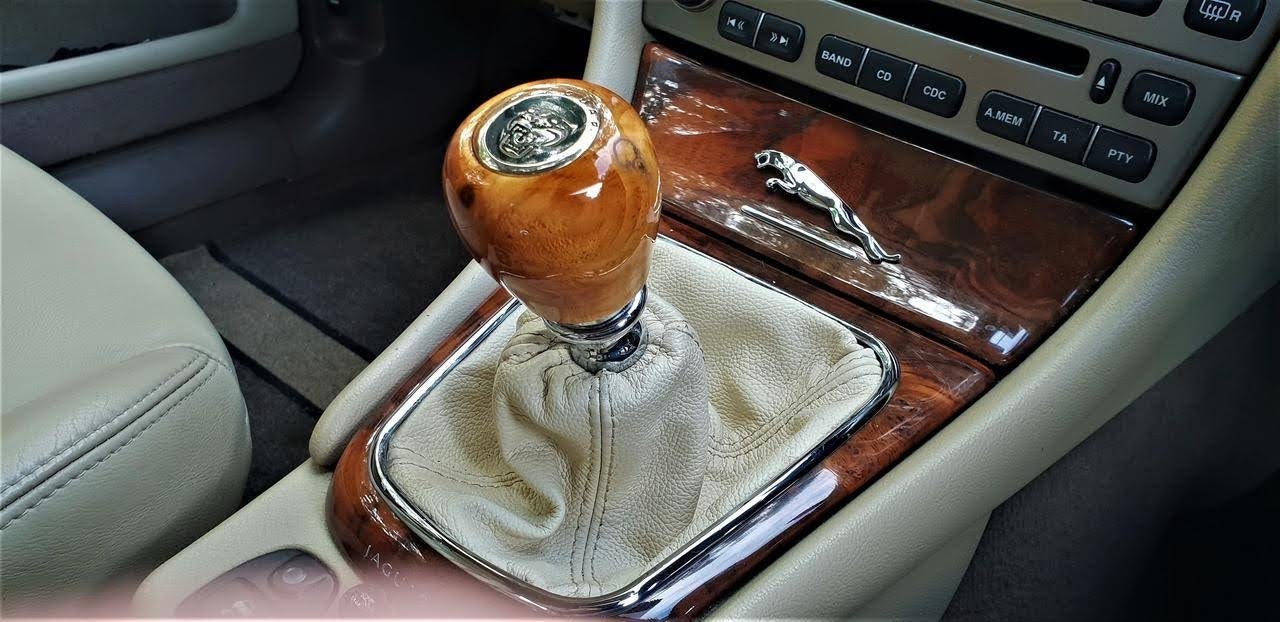

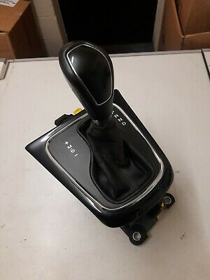

Inserto imagen del cambio automatico modelo 2009 para el xtype.
Nota.
EMBELLECEDOR DEL CAMBIO O GUARNECIDOS de la palanca del cambio.
Se adapta a la perfecion para la palanca manual
Solo que hay que hacer un brico,si os fijais en las imagenes sabreis a lo que me refiero en que consiste el BRICO.
sabemos las referencias de los embellecedores de los cambios automáticos anteriores al 2006
pero por mas que busco no veo la referencias del nuevo restilin. .
Hasta ahora ...
he visto bricos que consisten en ..
Emparejar la gamuza del manual con el embeyededor del cambio AUTOMATICO modelo anteriores al 2006
Las complicaciones son ;
que la gamuza se hunde y la marcha 6° no entra hacia atras.si lleva la 5°si.
El aspecto que queda posss (pues),.....inserto imagen
Pero con el embellecdor del nuevo reestilin se adapta a la perfecion ,ademas ya lo veis en las imagenes.
Nota.
Hasta ahora ...

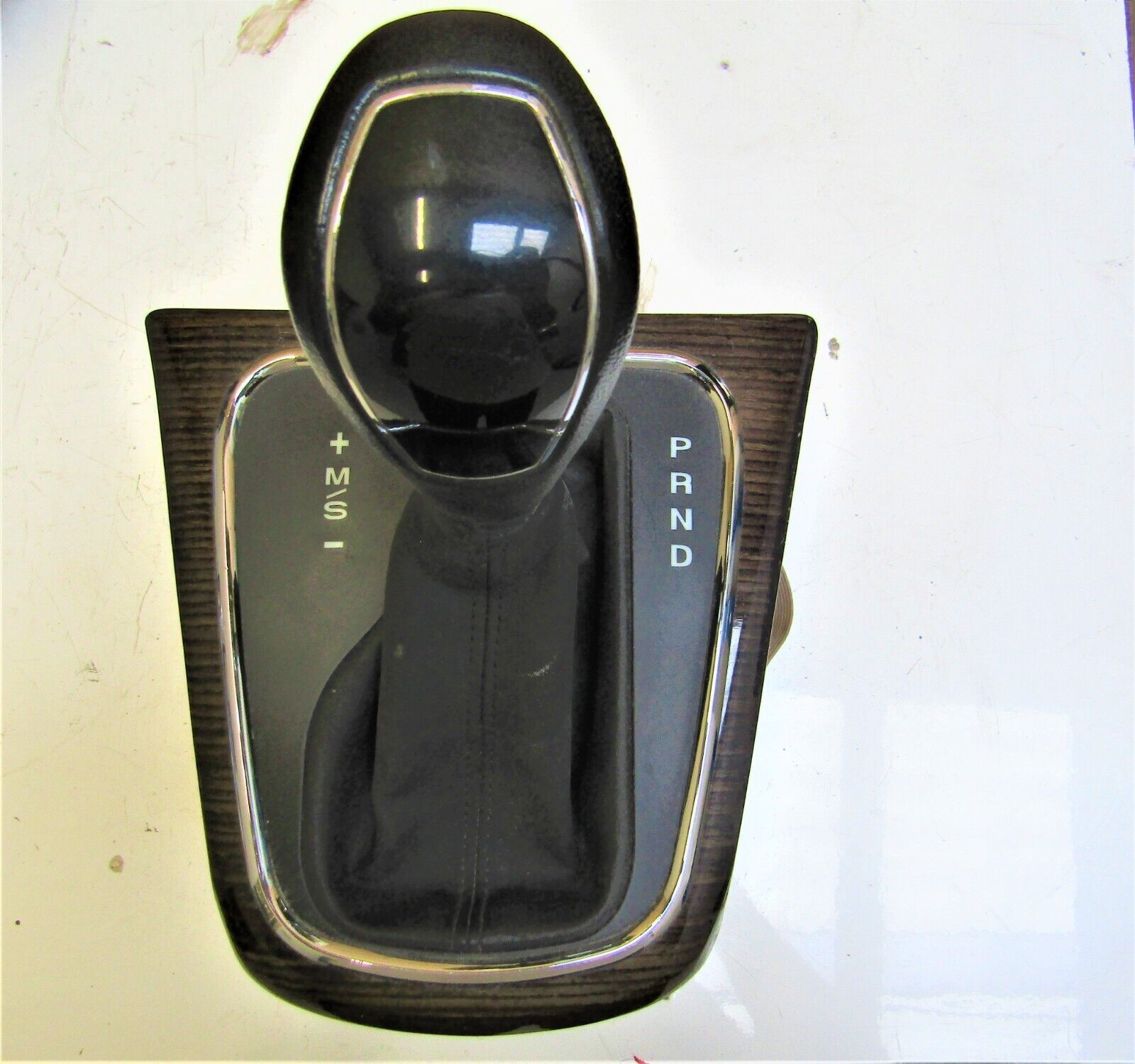

el brico consiste en...
recortar el pLastico negro donde aparecen las la iniciales P-N-R-D +S-N,- y dejar el bisel cromado intacto.
este embeyecedor pertenece al ultimo restilin del interior x type año 2009
nota;como se podra saber la referencia del mismo
solo obtengo referencias del cambio completo
