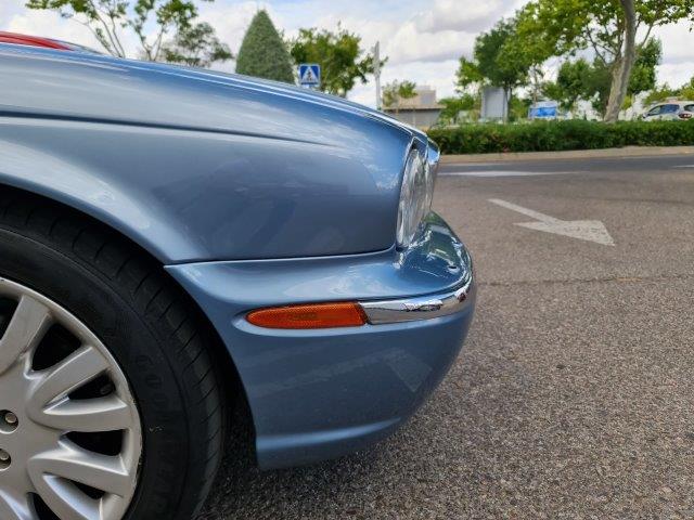

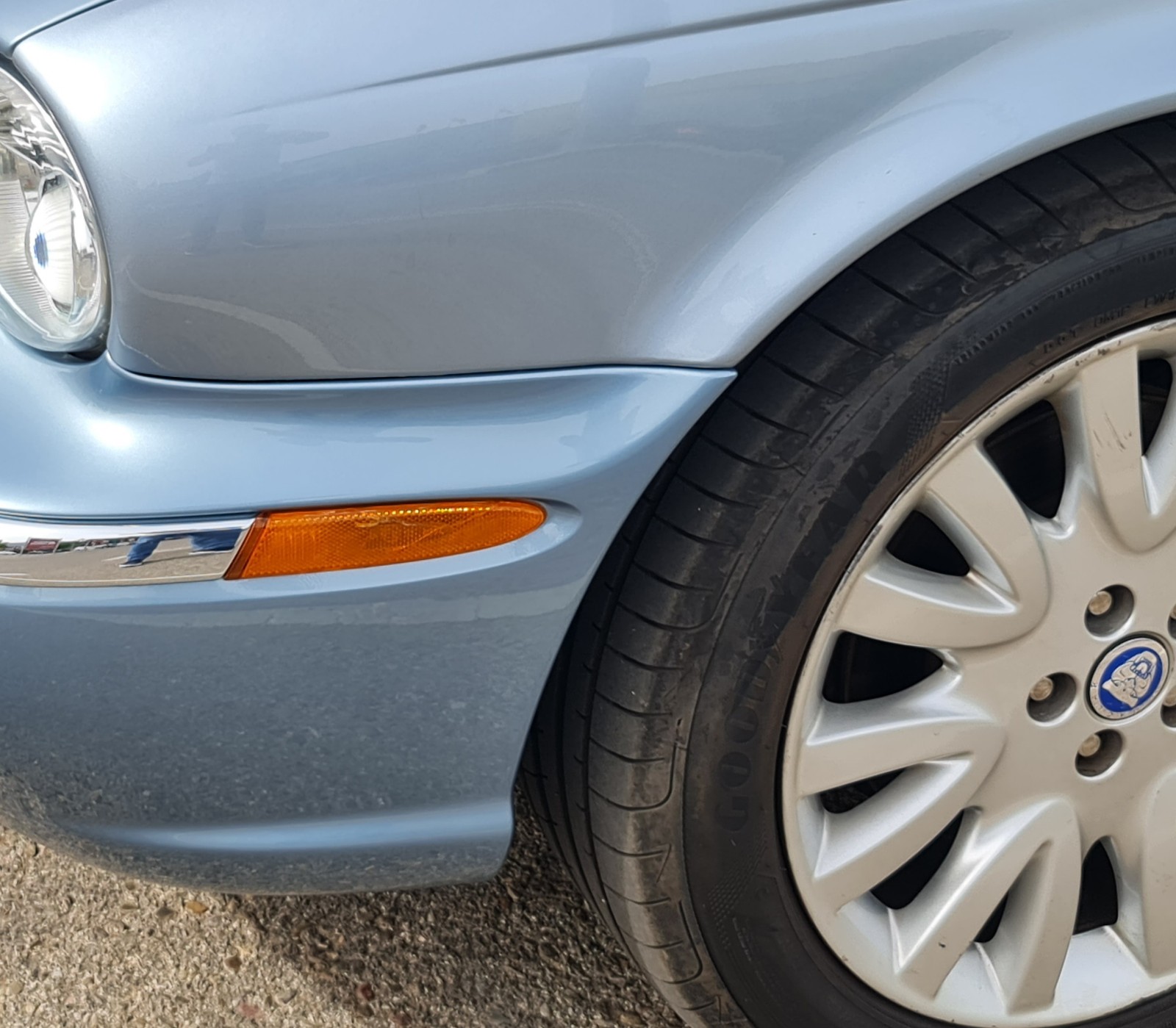

Me vieron el XJ, y con un espectrómetro, me vieron las pinturas del parachoques, la aleta y el techo.
Me explicaron, de forma clara y concisa, como la pintura envejece, y como en la aleta y el techo, ya tenia otro color.
Y me explicaron, que, al pintar el parachoques, el pintor, que lo hizo y que ya lo tenia desmontado y con pintura en la pistola, deberá, al final haber cargado un poco de plata y hacer un difuminado suave, en la unión con la aleta y de esta forma se hubiese disimulado.
También me indicaron, que como ya estaba, la mejor solución era dejar el parachoques como estaba y repintar las aletas, solo con un difuminado, desde su unión con el parachoques a mas o menos media aleta, y antes de su curva sobre el capot.

* dejo foto de como pintaron en concesionario oficial, y que ahora estan repintando,...

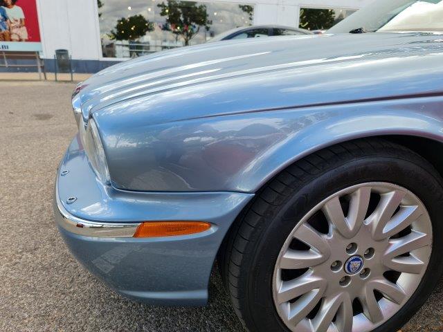

En el concesionario oficial, ya me han "igualado", la pintura, no es perfecto, pero ya al menos, disimula, por tanto estoy muy contento, mañana montare panel reacondicionado interior, super limpieza interior y a disfrutar del Pequeñin...
