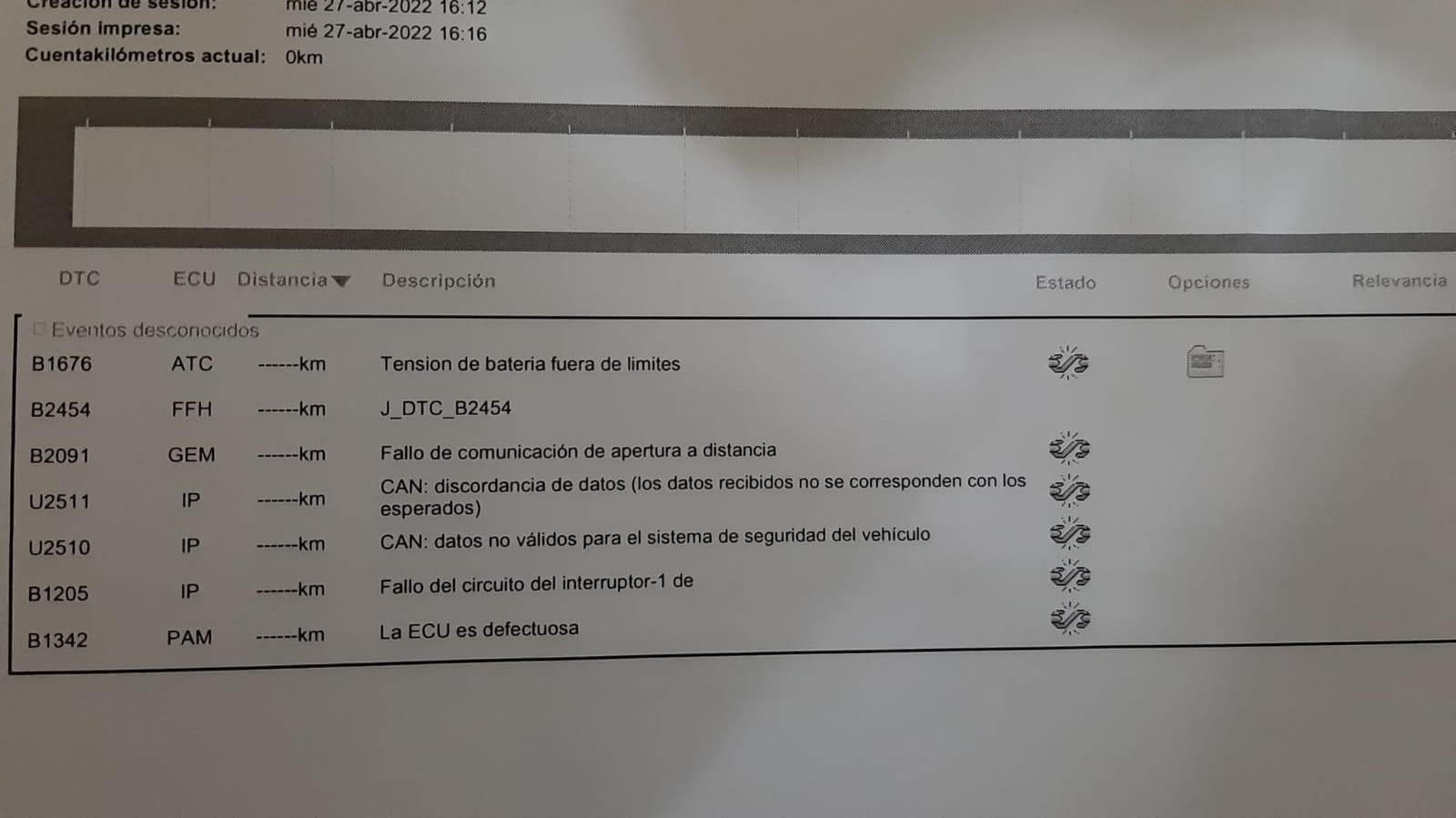

-REALIZARON DIAGNOSIS EN JAGUAR.
-lo sacaron a probar y dicen que lo ven bien.
-adjunto comprobante de diagnosis.

Hola usuariocaminoancho,
Ese motor si no sube de revoluciones, es porque o el turbo funciona mal, o puede estar rajado el conducto que conecta la salida con el colector de admisión. Alguien ha descrito algo así en esta misma sección.
Ya que estaban, podían haber medido en tiempo real los valores que devuelven ciertos sensores en el ECU PWM (Powertrain Control Unit) que controla y regula el motor y la inyección, por ejemplo ver que valores devuelve el sensor que mide presión absoluta en el colector de admisión. El problema es que además de saber conectar la sonda SDD al vehículo hay que saber manejarla y saber que se está buscando (quien no sabe lo que busca, no entiende lo que encuentra).
Sugiero busques los diferentes DTC y leas las causas:
https://es.cardigital.net/b1342_ford
https://es.cardigital.net/b1205
Buscas en Google: "DTC: B1342", etc.

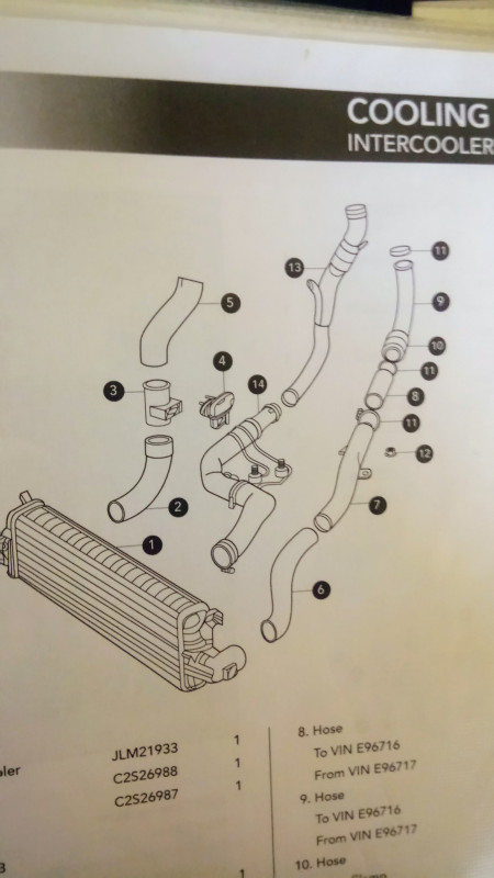

garcias Jalvarez siempre de gran ayuda.
adjunto foto para identificar ese ..
conducto que conecta la salida con el colector de admisión... por que me hago un lio.
hay algo que me pierda que no salga en la foto?
gracias por el aporte
Re: diagnosis ,Pérdida de potencia
Yo no tengo un X-Type como el tuyo, mi respuesta es a nivel conceptual de la ingeniería del sistema y no de su implementación. Siento no poder ayudarte, mis conocimientos de mecánica son manifiestamente mejorables. A ver si alguien que haya abordado el suyo te puede aportar detalles.
Lo único que se me ocurre es insuflar aire a presión a la salida del filtro de aire e identificar por donde pierde, para comprobar la estanqueidad de los conductos implicados en el circuito y para ver el rendimiento del turbo, medir con una sonda OBDII (compatible con SDD) el valor de caudal másico de aire que interviene en la inyección, el valor de presión absoluta en el colector de admisión y las revoluciones del turbo, circulando con el vehículo.
