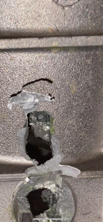

Buenos días soy Txabidm, y desde diciembre del año pasado soy el propietario de un Jaguar XJ6 "S" 4.0.
El coche estaba destinado al desguace, ya que se mezclaba el aceite y el refrigerante, y no arrancaba, por lo que la casa oficial, le comentó al dueño que calcule 10.000-12.000, o más eso sin abrir motor, el coche tiene 170.000 km.
Desde primeros de enero entre un amigo y yo hemos desmontado culata, cambio de juntas limpieza de culata, etc. etc, como tres veces sin rectificar ya que parecía tener planicidad, al final decidimos rectificar y por fin una vez montada el cohe arrancaba sin mezclar aceite y refrigerante. Eso lo conseguimos a mediados de marzo.
Desde entonces el coche ha andado como tres veces y muy fino, hasta que el pasado dia 16, después de recorrer 8 km, se produce un enorme ruido quedando parado el coche, al volver en grua y meterlo en su garaje, observo un enorme agujero en el bloque motor, al parecer ha roto alguna biela.
Ahora me encuentro en la tesitura de adquirir motor de segunda mano, que tipo de motores son compatibles.

Mi motor, bueno lo que queda de él, es el 4.0 de 6 cilindros en linea, de los últimos que se montaron en el XJ 40.
En esa web, y otras, han sido mi inspiración a la hora de reparar la junta de culata, y poder montar la misma.
