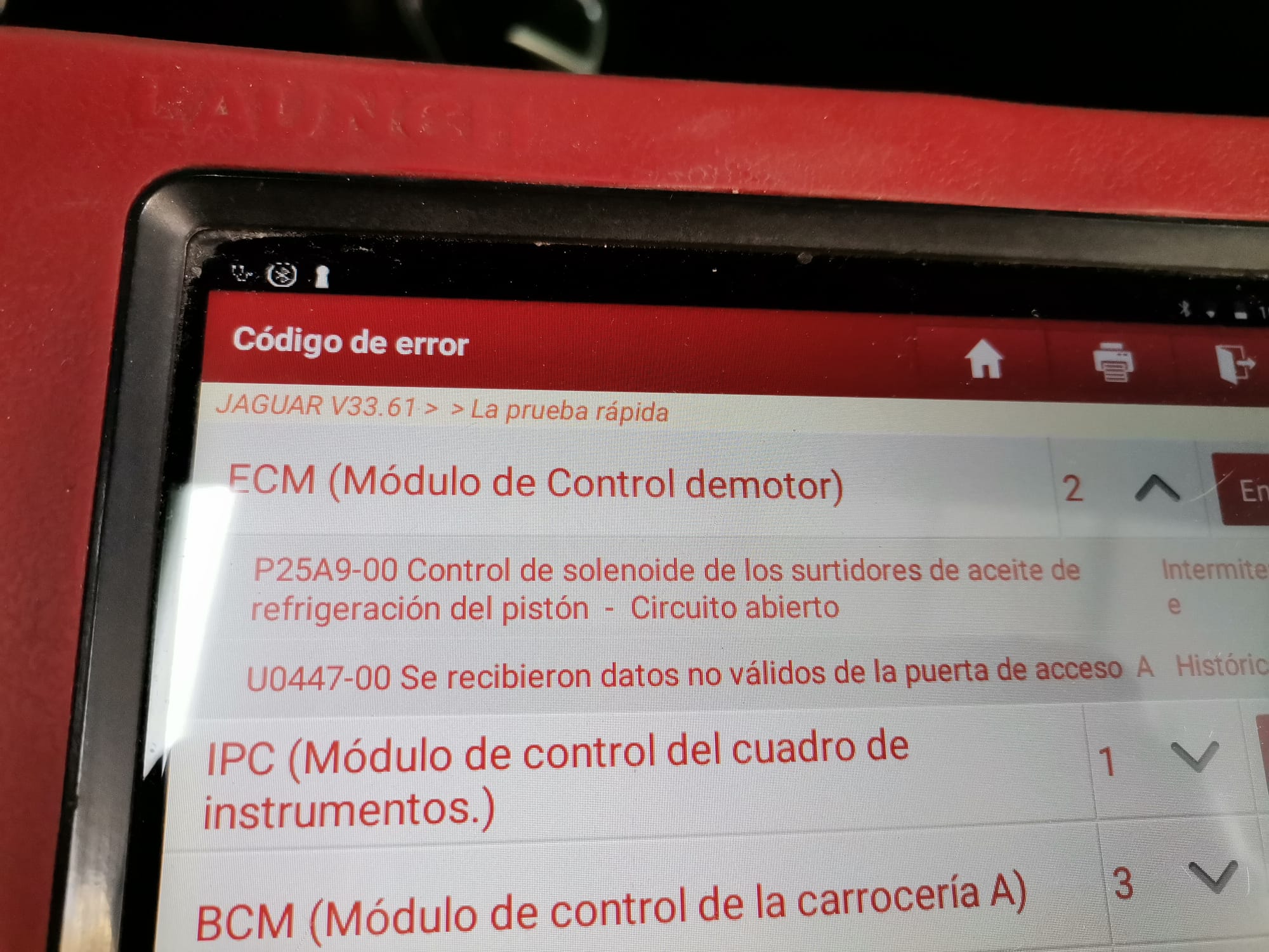

Hola de nuevo,
Me acerco al conce.... ohhh resulta que los señoritos funcionarios no pueden mirarme el coche, que como el testigo no está activo no será nada serio, que pida cita, pido cita y me dan para dentro de una semana.... para flipar.
Total que me acerco a un conocido que se que tiene el software de diagnosticos y.... el sensor solenoide falla intermitentemente... para matar a los señotiros de Jaguar. Esto puede gripar el motor al no llegar aceite a los pistones... para matarlos....
Esto va para Javier.. .. ¿Es muy complicado localizar el sensor y cambiarlo? si es así paso de mis amigos de Jaguar!!!

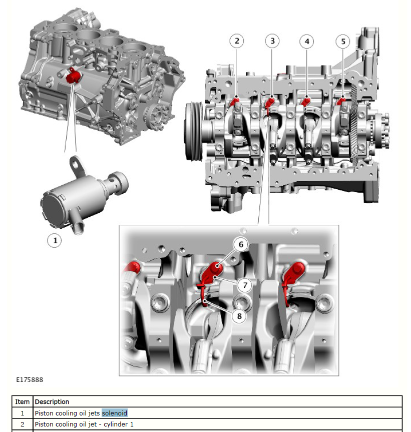

Según los manuales sería esto???

PEPSIMAX escribió: 09 Mar 2021 19:07... Esto va para Javier.. .. ¿Es muy complicado localizar el sensor y cambiarlo? si es así paso de mis amigos de Jaguar!!! ...
Hola PEPSIMAX,
Como ya he manifestado en múltiples ocasiones, mis conocimientos mecánicos son manifiestamente mejorables, me muevo mejor en control. Una cosa es saber aplicar metodología para acotar un problema y localizar el componente defectuoso y otra cosa es, dominar el arte de saber que piezas y en que orden hay que desmontarlas y volver a montarlas para sustituir un componente deteriorado.
Leyendo el manual que te he puesto en mi anterior intervención, el citado solenoide está ubicado en un lateral del motor (página 16 del manual), del mismo lado que la barilla de nivel de aceite. No se si el solenoide es del tipo todo o nada (abre o cierra la válvula) o es alimentado con un pulso PWM de ciclo de trabajo variable (que calcula el ordenador que regula el motor y la inyección) y lo que hace es abrir, más o menos, el paso de aceite presurizado, lo que te quiero transmitir es que es una pieza crítica.

PD: He visto que has puesto la página 16 del manual. La respuesta es SI, es el elemento 1 Piston cooling oil jets solenoid.
