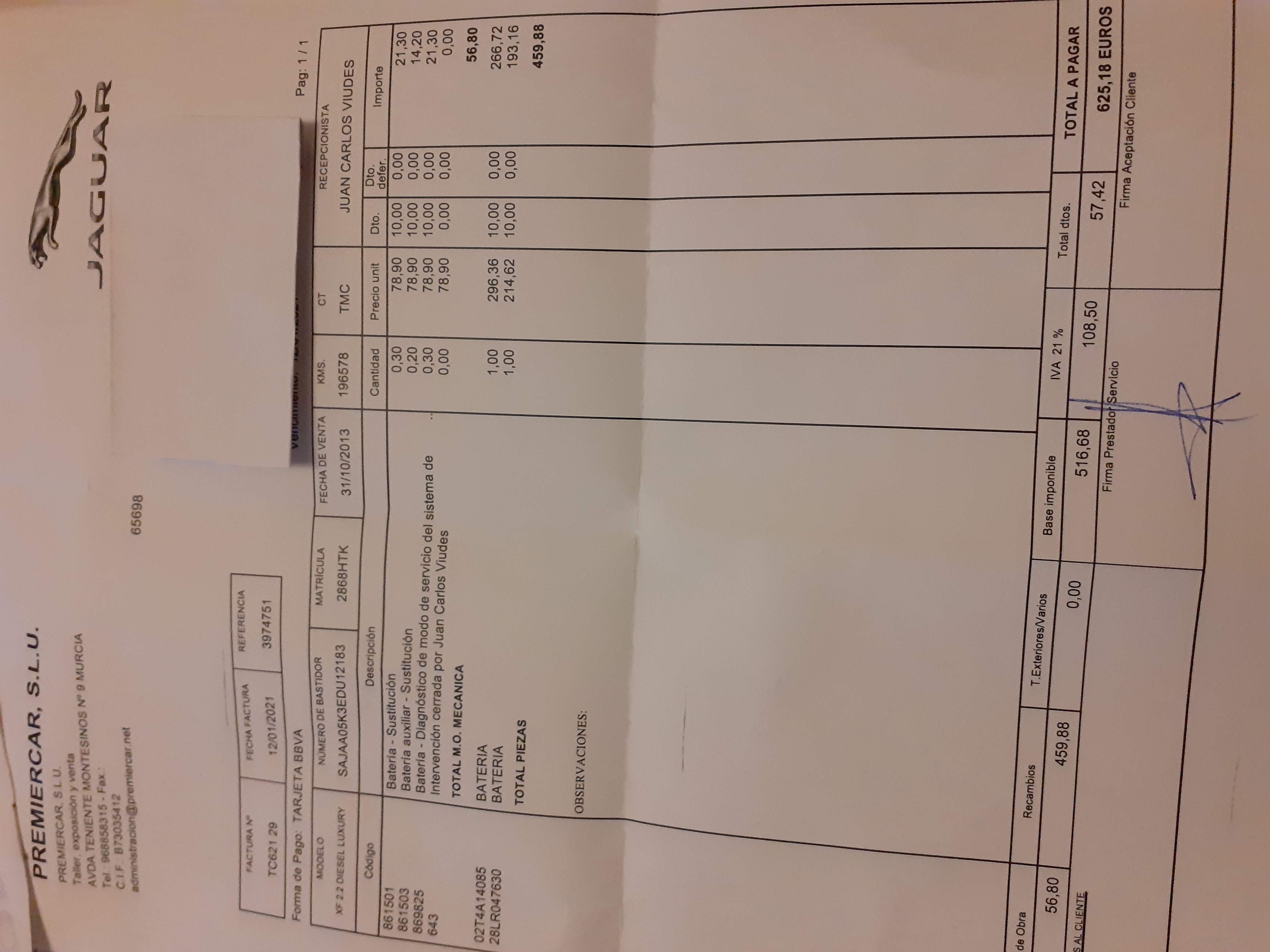

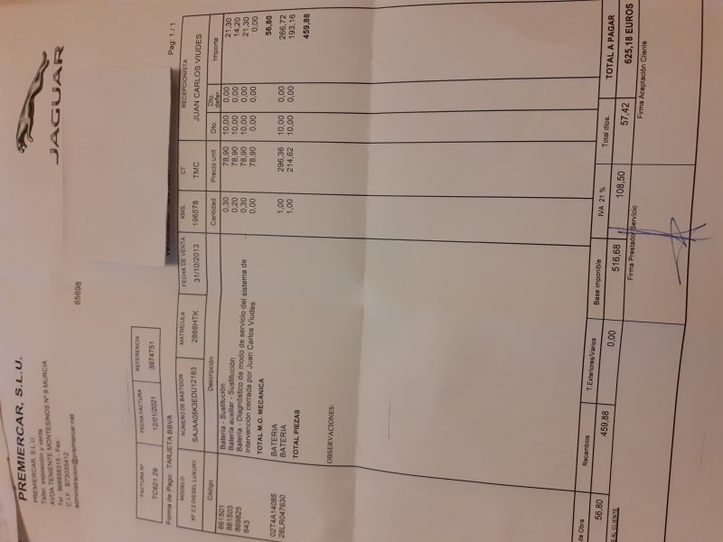

No se que os parecerá... a mi me ha resultado abusivo el hecho de pagar 625 euros por el cambio de baterias de un xf 2.2 200 cv del 2013 . Adjunto foto de la factura. Concesionario Jaguar Land Rover PREMIERCAR de Murcia.

Buffff, no se, no quiere ir de listo porque no soy mecánico pero lo veo sablada. Mira la referencia de las baterías y busca precios a ver que ves. Lo mismo la próxima vez te sale mas a cuento, si tienes un poco de maña, cambiarlas tú mismo........

En este foro ha sido tratada la sustitución de la batería en varios hilos, en este caso de las 2 baterías, la que alimenta los ordenadores (ECU) del componente de control y la del resto. Aqui hay uno:
http://www.forojaguar.com/foro/viewtopi ... 3227f14409
Dual Battery System Vehicles - TD42.2L Engine Variants Only (pagina 2086 del manual de taller de 2012)
Two batteries are fitted to accommodate the dual battery system used for the Stop/Start system.
A primary battery is located in the luggage compartment floor in a plastic molded tray and secured with a metal rod. The secondary battery is located in the DBJB (dual battery junction box).
The primary battery is a 90Ahr, 850A CCA AGM Battery.
The secondary battery is a 14Ahr, 200A CCA Absorbed Glass Mat (AGM) Battery.
A BMS (battery monitoring system) control module is mounted on the primary battery negative terminal. The BMS control module is integral with the battery negative cable and is controlled by the GWM (gateway module).
Sustituir una batería implica aflojar el tornillo de su fijación mecánica al chasis y los tornillos de las abrazaderas de los cables positivo y negativo (en Jaguar, como en la mayoría de fabricantes, primero se desconecta el negativo y luego el positivo y al montarlos, primero el positivo y después el negativo), por tanto, una operación accesible a cualquier persona. Si alguien opta por que se lo hagan, en lugar de hacerlo él y si además lo hace en un taller de la red de Servicio Oficial, le cobrarán a precio de Servicio Oficial. En términos de Servicio Oficial, no me parece descabellado el precio. Otra cosa es que de haberlo hecho por sus propios medios la factura no hubiese llegado a 400€ (hay que tener presente que al incluir el vehículo la función Start/Stop, las baterías tienen que ser de tecnología AGM y estas baterías, suelen costar entre 60 y 80% más caras que las equivalentes de plomo.
