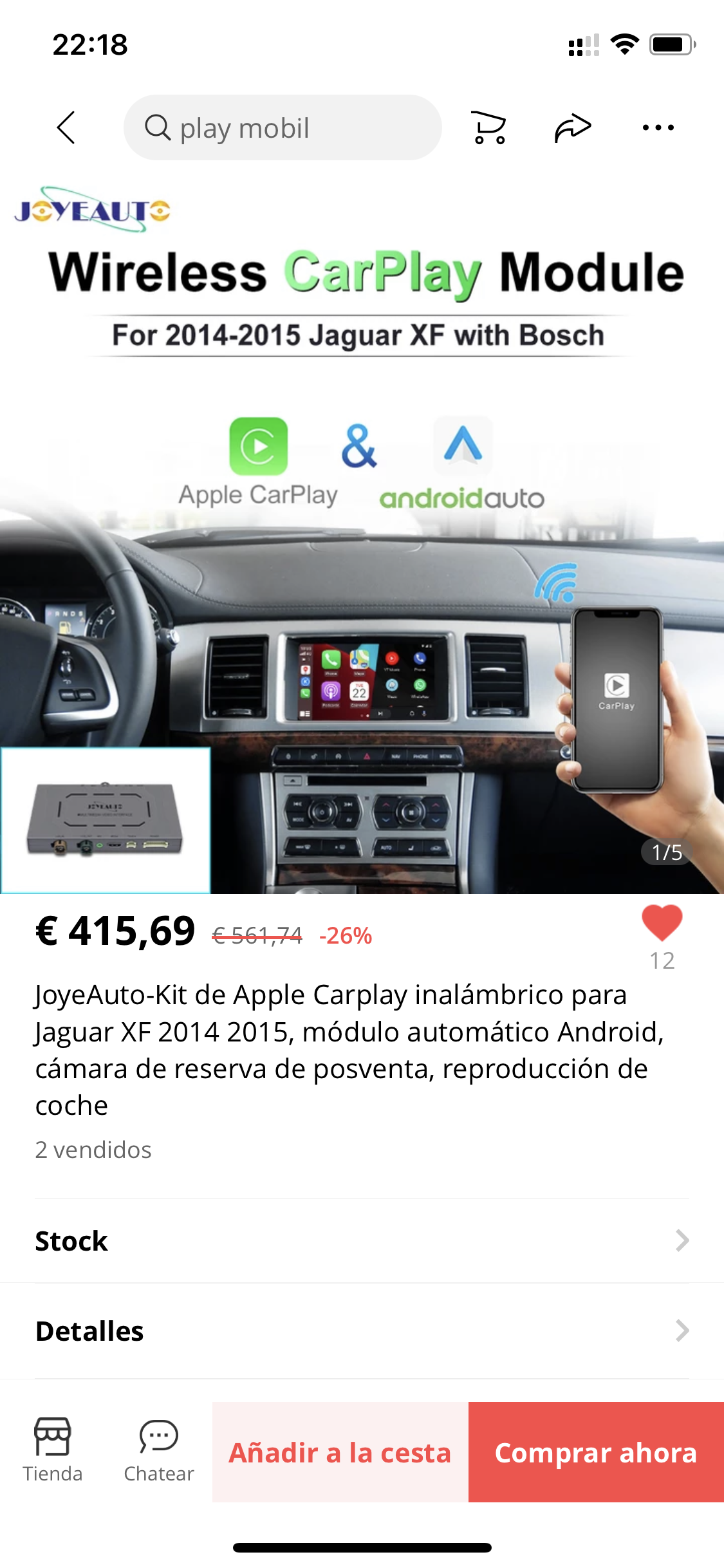

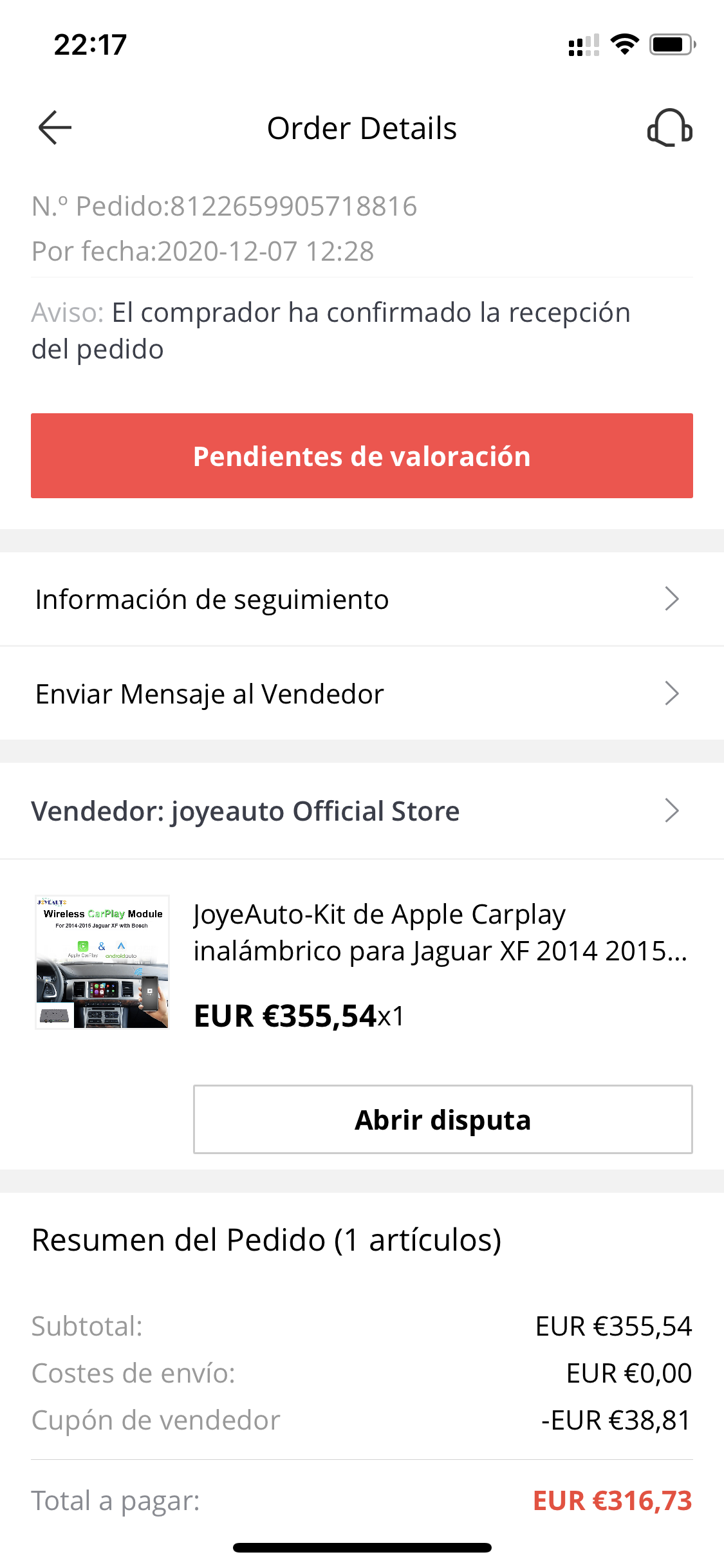

Feliz navidad compañeros!! Pedí el módulo a Aliexpress, tenían una promoción y me costó 314€, tardó semana y media y cuando llegó me cobraron 22€ más de gastos de aduana! La impresión es buena, todo metálico, cables de calidad, etc...mi Xf es un 3.0D del 2012. El módulo es el de Joyeauto.
Tenía mis dudas pero trae un código QR que te lleva a un vídeo tutoríal y en YouTube había visto varios. Le tenia un poco de respeto a desmontar pero os diré que es muy sencillo, tardé un par de horas, con un destornillador torx del 20 y 25 y herramienta plástica de desmontar sale todo. Sábado por la mañana en un par de horas montado. En Madrid Audio todo por 800€.
Resultado: no anula ninguna funcionalidad del coche, lo único, el navegador que en su lugar vas al menú del Carplay. Después de una semana deciros que cumple su función, ahora tengo la aplicación mapas de Apple en la pantalla y puedo manejar el Apple Music desde la pantalla del coche, la resolución de nuestra pantalla es la que es y la velocidad igual de lenta que ahora, pero funciona muy bien. Se conecta solo, todo inhalambrico, no instale ni el cable auxiliar ni el micro porque el mío ya lo saca todo por bluetooth! Si tenéis alguna duda o pregunta, no dudéis en contactarme!

Ahora lo han subido de precio!!

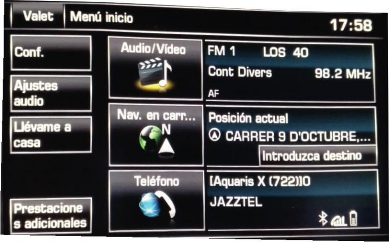

Que va, en el cuadro frontal no cambia nada, solo en la pantalla del centro multimedia que ahora nos va indicando en qué calle estamos sin entrar en el navegador. Pues después de instalar el CarPlay no sale nada.
Ecabanes
Mensajes: 43
Registrado: 20 May 2015 22:33
Re: Carplay
Mensaje sin leer por Ecabanes »
La parte central donde pone la posición actual, la calle, no pone nada!!
Posición, la calle se queda sin nada!!
