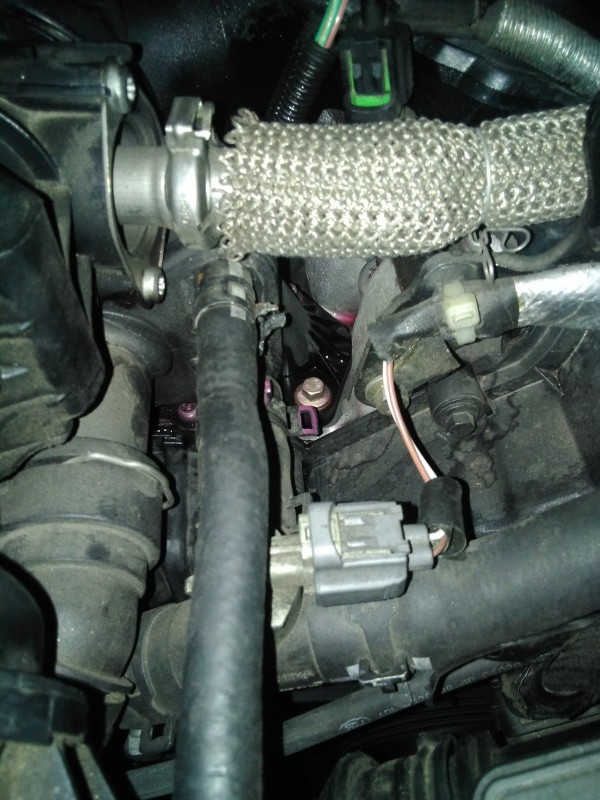

Bueno pues siguiendo vuestras recomendaciones, he rellenado lo he dejado subir a temperatura óptima y el tubo de entrada a radiador está caliente y la salida mucho menos y el charquito de agua mas alto que he logrado ver está bajo el depósito de la foto que adjunto que no se lo que es. Está situado en la parte alta del motor y parece un depósito metálico.
Por cierto me ha dado por mirar la varilla de aceite y solo mancha parte de la primera bolita.

En esta foto tambien se aprecia algo mejor junto a los dos tornillos hay un charquito rosa.
Ahora que veo la pieza en la foto del pdf de javier, ¿ puede ser el colector de salida del refrigerante que cambiaste Javier?

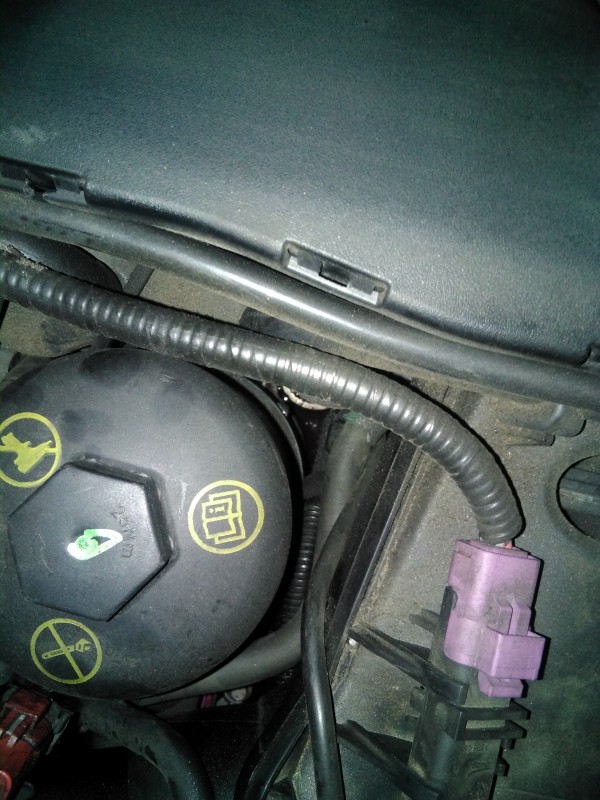

En esta foto se aprecia mejor, el liquido rosa.
Última edición por Jaguar9970 el 25 May 2020 19:52, editado 1 vez en total.

Re: Sale humo y pierde agua
Hola Jaguar9970:
La pieza que muestras en la primera foto es el filtro de aceite del motor. Se quita con una llave de vaso de 32mm. Inmediatamente debajo del filtro está el radiador de aceite.
A la vista de por donde pierde, es el mismo problema que tuve yo, es el colector de salida del refrigerante del motor. No circules que es una pieza unida por estampación y se rompe justo por la unión. Está descrito en un de los artículos que referí en mi anterior intervención. El forero Machete tuvo el mismo problema en su XF 2.7D V6.
Salte del circuito de talleres Jaguar o te gastarás la pasta en chorradas. Tienes que sustituir para ver si se arregla:
1.- Colector de salida de refrigerante del motor
2.- Colector de entrada de refrigerante al motor
3.- Te querrán cambiar el termostato. Ni caso
4.- Te querran cambiar la bomba. Ni caso
5.- Doble válvula de climatización
6.- Compresor de aire acondicionado
A partir de aqui hay que conectar la sonda software SDD de Jaguar y medir los parámetros que están en el informe que remití a Jaguar :
1.- Presión del circuito de alta presión a la salida del compresor de aire acondicionado
2.- Tempertaura del liquido refrigerante del motor
3.- Temperatura del ATF de la caja de cambio automático
4.- Temperatura del aceite
5.- La salida del proceso de todo lo anterior, que es el ciclo de trabajo de la señal PWM que le indica al electroventilador a la velocidad que tiene que girar.
Si el ciclo de trabajo no sube a 80% pero el ventilador sigue girando despacio, tienes que sustituir el ventilador, son unos 500€ de compra del repuesto. El ciclo d etrabajo es la integral (área) debajo de la curva de la señal PWM que se puede asimilar a Potencia eficaz que s einyecta en emotor del electroventilador para que gire.
Puse la referencia a un par de artículos donde describen el funcionamiento de los motores eléctricos en corriente continua sin escobillas BLDC. También puse la referencia a un libro donde explica la problemática de este tipo de motore sy referencia a 2 proyectos fin de grado (PFG) de 2 estudiantes de las Universdades de Valladolid y Pomkpeu Fabra (para entender una tecnología es necesario familiarizarse con la terminología de que es y con la terminología de como se vende).
Tienes todo descrito en los artículos que te pasé ayer.
Si sigues por la línea de la mecánica, te gastarás entre 1300 y 1500€ y seguirás con el problema sin resolver. Sugiero leas detenidamente los artículos que escribí cuando le pasó al mío.
Este esquema corresponde al filtro, que es tu primera foto
