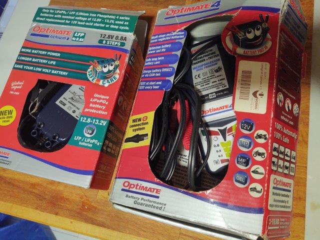

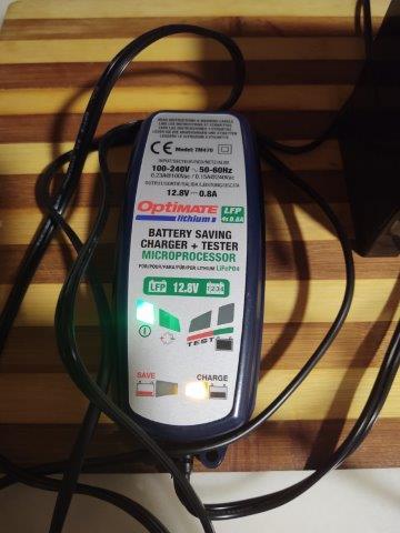

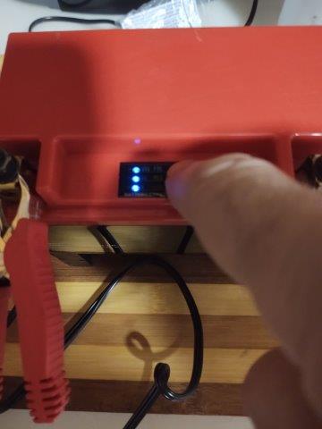

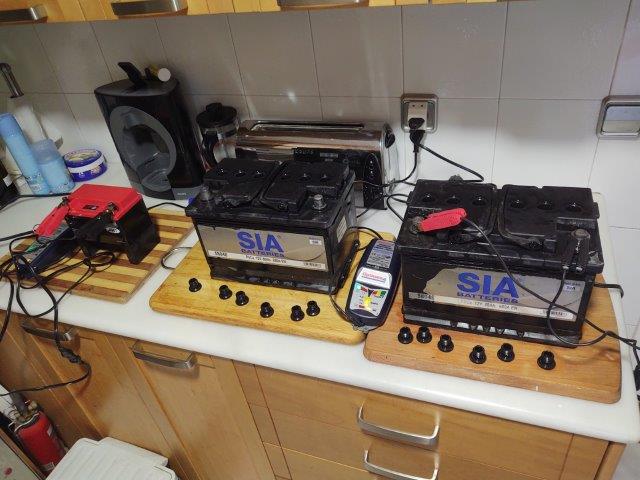

Yo hoy he desmontado la bateria de litio de la moto y la he puesto en su cargador especifico, y luego una vez cargada la he guardado en casa hasta que la pueda volver a usar.

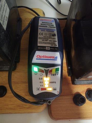

tambien he desmontado las dos baterias del range rover classic, he mirado nivel de agua destilada y rellenado y tambien a cargar y guardar.
