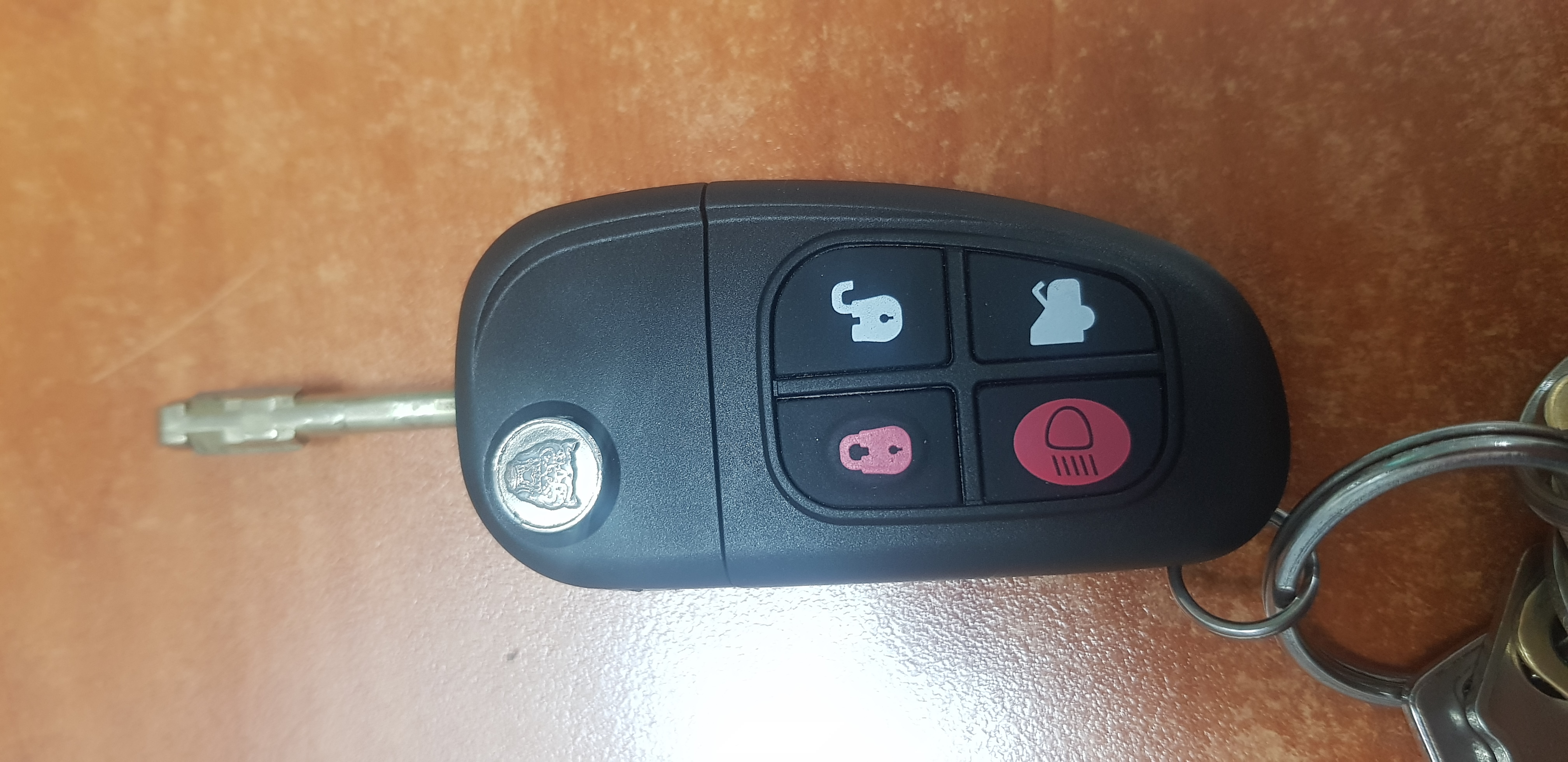

Hola a todos, uno de mis mandos del coche, ha medio muerto: con la llave abro el coche y el maletero, además el coche arranca perfecto. Ya hice una reparación del mando hace un par de años, así que creo que ha llegado el momento de cambiarla. mientras, usaré la segunda llave, que está perfecta. ¿ Dónde puedo comprar la llave completa y que no sea en la casa...?, ¿ puedo quitar el espadín nuevo, y colocar el mío, aunque el transtortador y la placa electrónica sean nuevos ?, Visionando por youtube, he visto algunas formas de configurar la llave con el coche, que si con la puerta abierta das las largas, giras a posición I y das 4 ráfagas de largas..., otra pasar 4 veves pe la posición I a la II, las he probado por si me libraba de meter la sonda para reprogamar....pero no funcionan o por lo menos a mí. Así que como no quiero quedarme sólo con un mando...pues toca buscar...no quiero comprarlo en aliexpress ni similar...

Bueno, como el coche arranca sin problemas...lo que falla es la parte electrónica, los 4 botoncitos...la pila la he cambiado y nada...creo que buscaré una por ebay, completa, pero pediré que me la envíen totalmente desmontada...Utilizaré mi espadín y mi chip RFID, utilizaré la carcasa nueva y la placa electrónica nueva, así no tengo que tallar dl espadin ni configurar el chip RFID, sólo configurar el código del mando de la puerta con el código del ordenador de la puerta y listo.

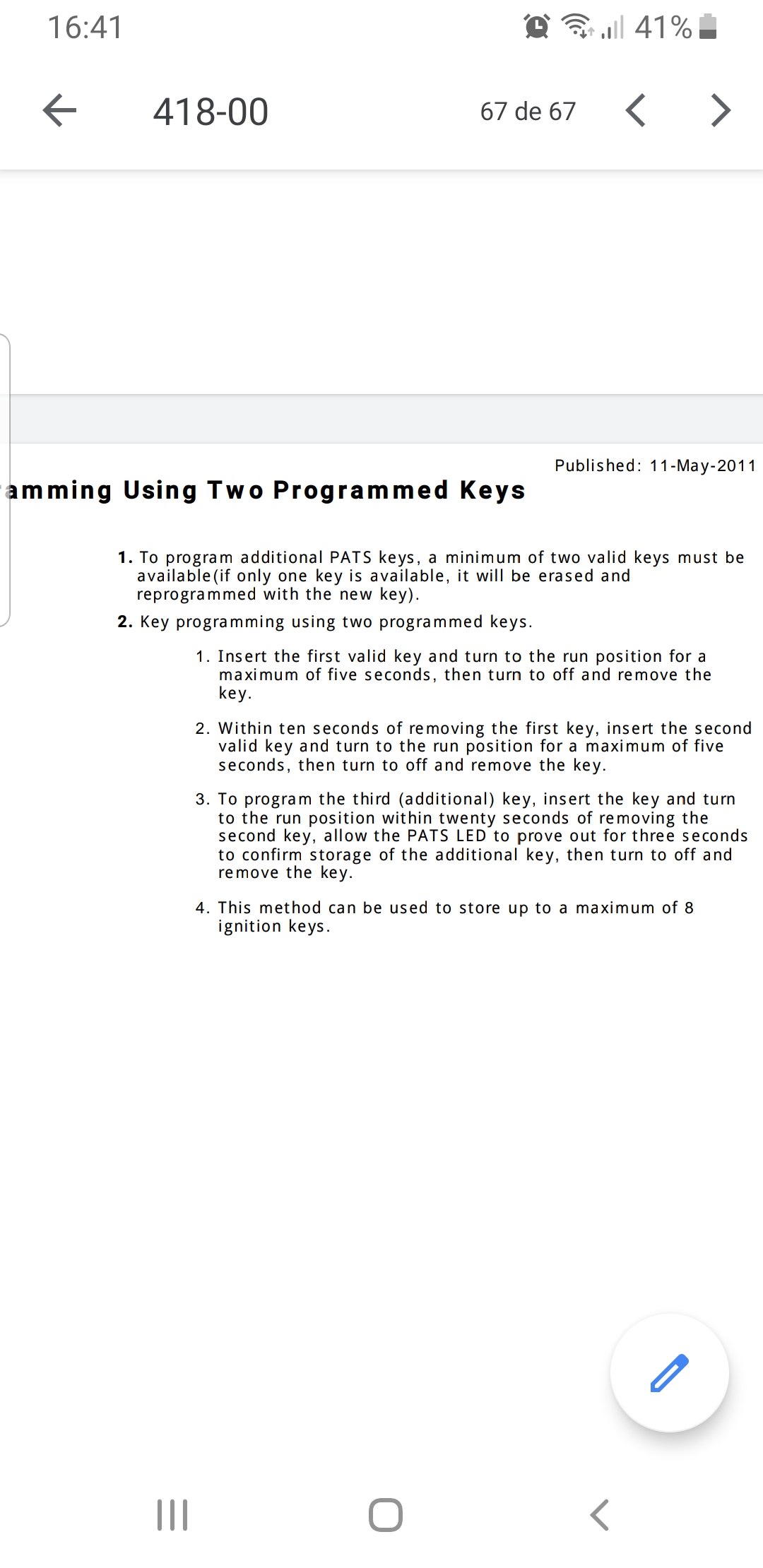

Buenas Javier, he hablado con car diagnosis, donde compré la máquina y confirmo que no puede configurar mandos.
En el manual de raller describe el procedimiento para configurar hasta 8 mandos, pero debes tener al menos 2 que funcionen...yo tengo una perfecta, me faltaría otra también perfecta para poder configurar una tercera , cuarta...y así hasta una octava.

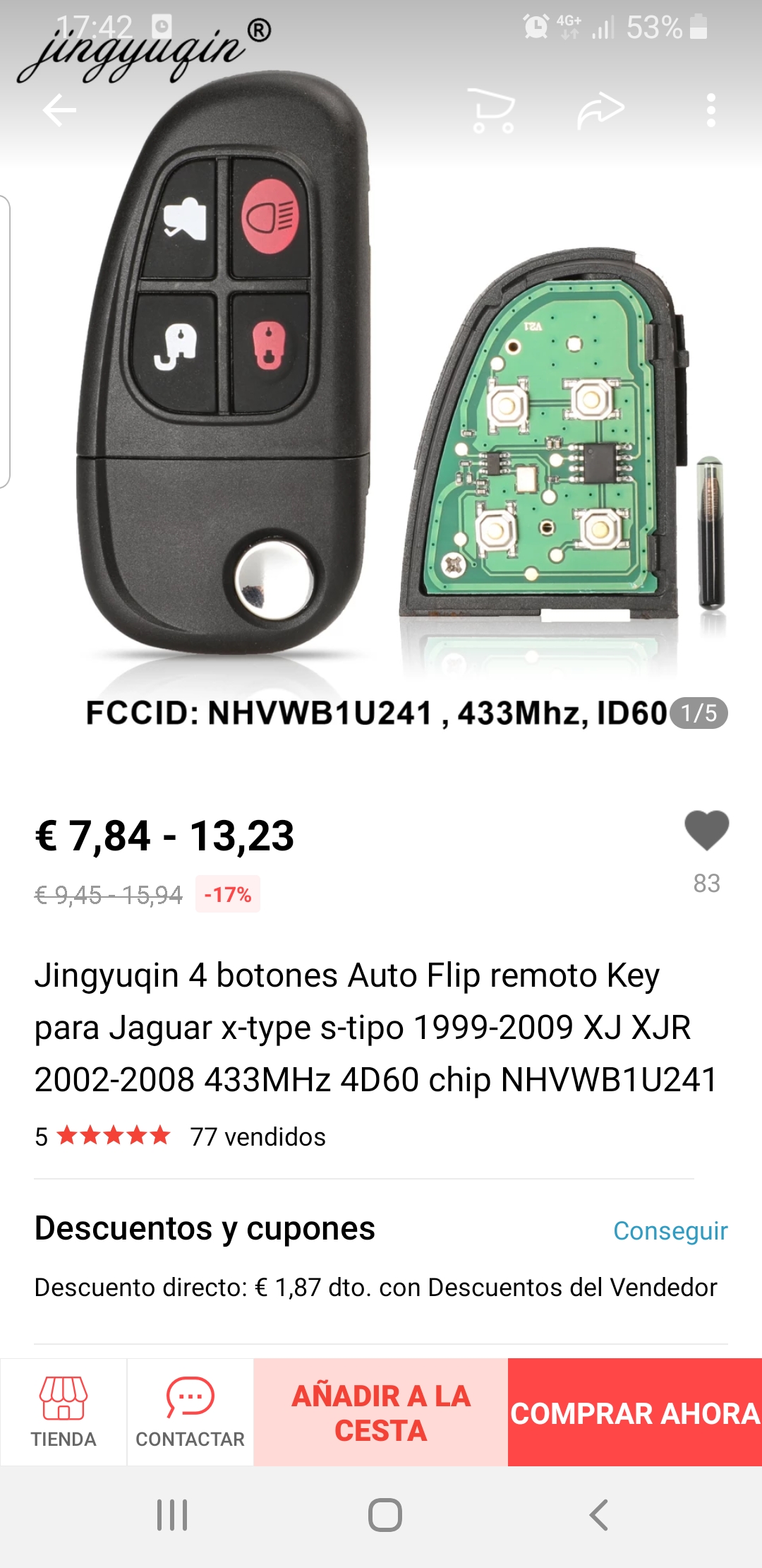

Ayer estuve en una tienda de reparaciones de llaves y me cobra 40 por la carcasa con la llave, 30 por la placa, y luego lo que me quiera cobrar por el tallado del espadín y la configuración de la llave .
Yo, en aliexpress: 14 €. todo. Que el espadín no es de calidad...no importa, voy a montar el mío...que el transfer no es muy allá...voy a montar el mío...así que lo único medio malo sería la placa electrónica...pero por 14,00 €...no puedo pedir maravillas.

ojo si comprais llaves en china, hay de dos diferentes frecuencias, para USA y Europa, comprarla con la frecuencia europea.

Se me olvidó...por si a alguien le sirve...adjunto el procedimiento para programar llaves adicionades, a partir de dos llaves funcionando, está descrito en el manual de taller, creo que en la páguina 2905. No obstante, adjunto captura de pantalla.

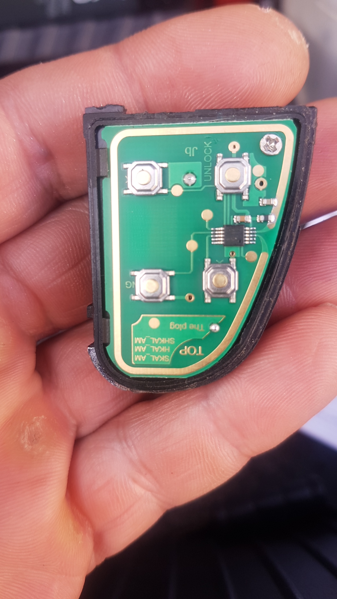

Bueno, me llegó la llave de aliexpress...y como no podía ser de otra forma...no funcionó el protocolo. Casi estaba seguro 100 % de que no funcionaría...la placa electrónica del mando que me ha enviado es diferente...a la mía y también a la que pedí. No obstante lo intenté: primera llave a posición || y antes de 5 segundos a posición 0, meto la segunda llave, y giro a posición || y antes de 5 segundos a posición 0, ahora meto la llave de aliexpress, giro a posición || y no hace nada, se encienden los testigos y nada más, la retiro a posición 0, pero no funciona, así que he reclamado al chino, a ver que solución me da...
No intenté arrancar el coche con esta llave, por temor a bloquear el coche.

Re: Llave de repuesto.
Hola kirú,
El emparejamiento de la llave es doble, :
1.- Con el ordenador de la puerta del conductor para las teclas del mando a distancia.
2.- Con el ordenador del panel de instrumentos para arrancar el motor.
El primer emparejamiento es el que se puede hacer con las luces y esas cosas, teniendo 2 llaves válidas.
El segundo emparejamiento solo se puede hacer con la sonda software SDD o equivalente, por tanto, has hecho bien en ni meter la llave en el arranque, hubiese bloquedao el motor si o si.

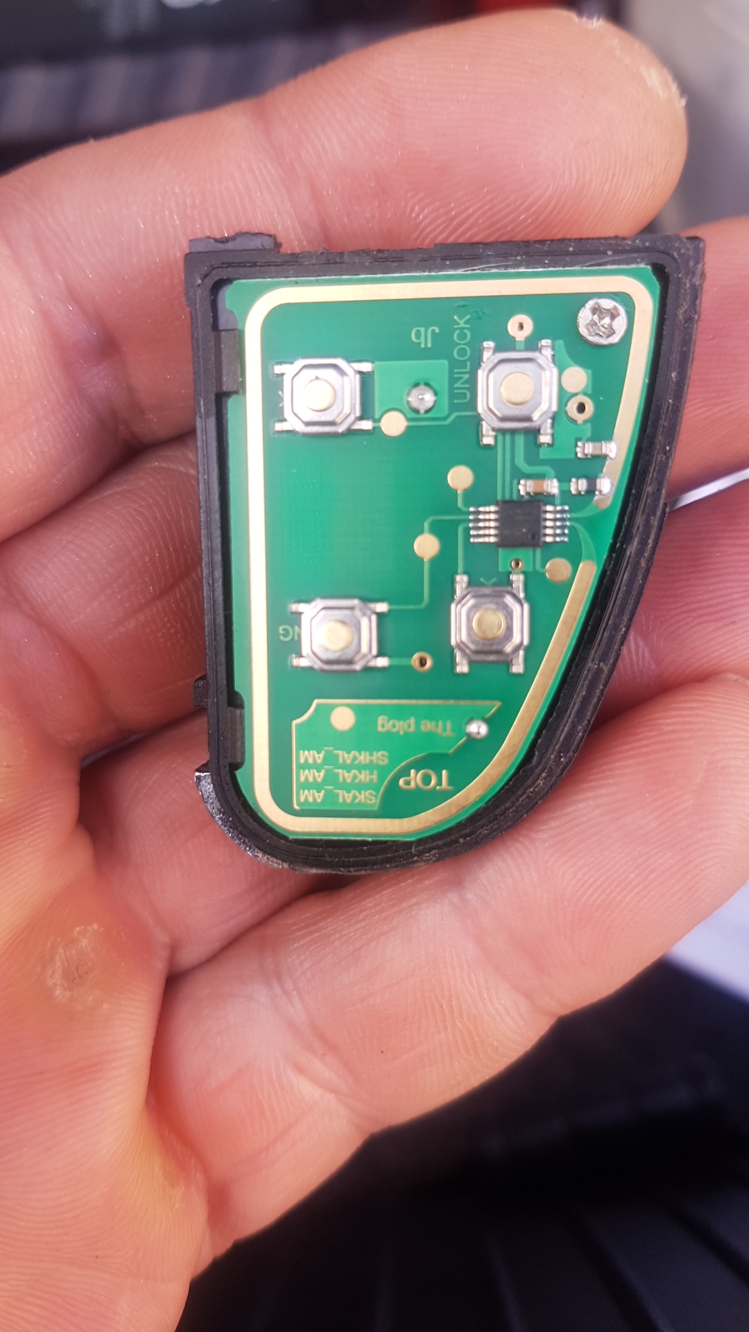

Bueno, cuento cómo va a quedar la cosa:
Me quedo con dos llaves, una que tenía de repuesto y está nueva y la que me estaba dando fallo...la he limpiado con limpiacontactos, y como la carcasa estaba muy mal, he montado mi espadín, el botoncito para sacar la llave con el logo de jaguar, mi chip y mi placa electrónica en la carcasa del mando comprado en china...y funciona perfecto...así que mando nuevo.
Me quedo el espadín del mando chino, la placa nueva para aprovechar los botones y poco más...He anulado la compra de la llave a la tienda, que me pedía 45 por el mando y 30 por "reparar" la placa.
Así que nada, me quedo con dos mandos nuevos sólo.
Adjunto foto del mando ya reparado...a ver lo que dura...
Eres un hacha kirú,
Te ha quedado genial. Enhorabuena
