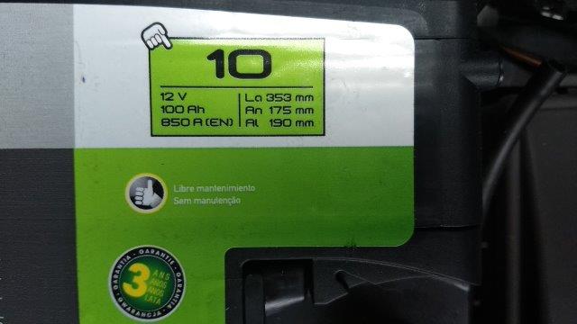

Después de muchos años . toca cambiar la batería. es una Varta de 90Ah 680 amp con la marca Jaguar. 15 años. La verdad no lo se los años que tiene si es la original o que ?´, no lo se Todas las hojas de mantenimiento no figura el cambio de batería. solo se que los seis año que lo tengo yo no la cambie´ . Pues bien una Tudor de 100Ah con 900Amp . Para evitar problemas con las alarmas y todo lo que pueda suceder con la electrónica etc etc La cambie con una batería auxiliar para no cortar el circuito de alimentación. Operación perfecta y ahora larga vida para esta batería .......

perfecto, 100Ah con 900Amp , cuanto mas gorda mejor....
yo puse esta en mi Gato .. y a dia de hoy ok, eso si como todos los gatos, si estas una semana o mas sin usarlo, al arrancar sale error es DSC, pero ya lo tenemos asumido.

Hola Shadow .. En estos ultimos meses me salia el fallo DSC una fracción de segundo y después se cancelaba, cuando dejaba el coche unos días sin usarlo . bueno ahora se nota tambien el arranque que es mas rápido y alegre y algunas centésimas de segundo menos que antes.
