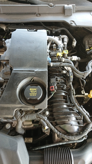

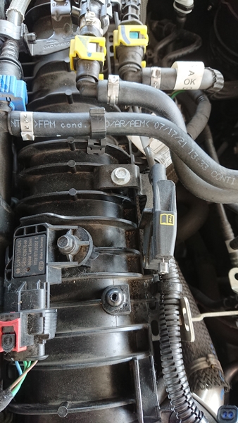

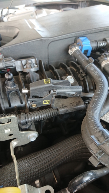

Hola buenas.
Indicaciones para desbloquear el cambio automático en caso de tener que remolcar el vehículo:
El mecanismo EPR se usa para desactivar manualmente el bloqueo de parking y activar la transmisión a punto muertoN
- El vehículo tiene que estar asegurado mediante el freno de pie. Desconectar el freno de estacionamiento.
- Abrir el capó y retirar la tapa del motor.
- Tirar de la palanca de operación EPR hacia arriba y asegúrese de que se trabe en la posición VERTICAL. Aparecerá en el cuadro un símbolo N parpadeando para indicar que el EPR está activado.
Pongo unas fotos para que se vea cual es la palanca y donde está localizada.
IMAGEN GENERAL DE LOCALIZACIÓN
DETALLE DEL MECANISMO EPR
PALANCA EPR
Espero que os sirva. Un saludo

Y ahora la otra gran pregunta, para volverlo a bloquear, será tan sencillo como tirar de la palanca para el otro lado?, lo digo por que a lo mejor una vez desbloqueado estoy sin capaces de hacerte ir al taller a pasar por caja, lo siento soy gallego ( o sea desconfiado), lo llevamos en los genes, jajajajajajaj. Un saludo PD así tenemos más en que romper la cabeza.

Hola volviendo a poner la palanca en su sitio vuelve. Es solo un cable que tiras.
Por cierto si el coche no arranca, no hay forma de quitar el freno de mano eléctrico. Tuve que llamar una grúa con carrito.
