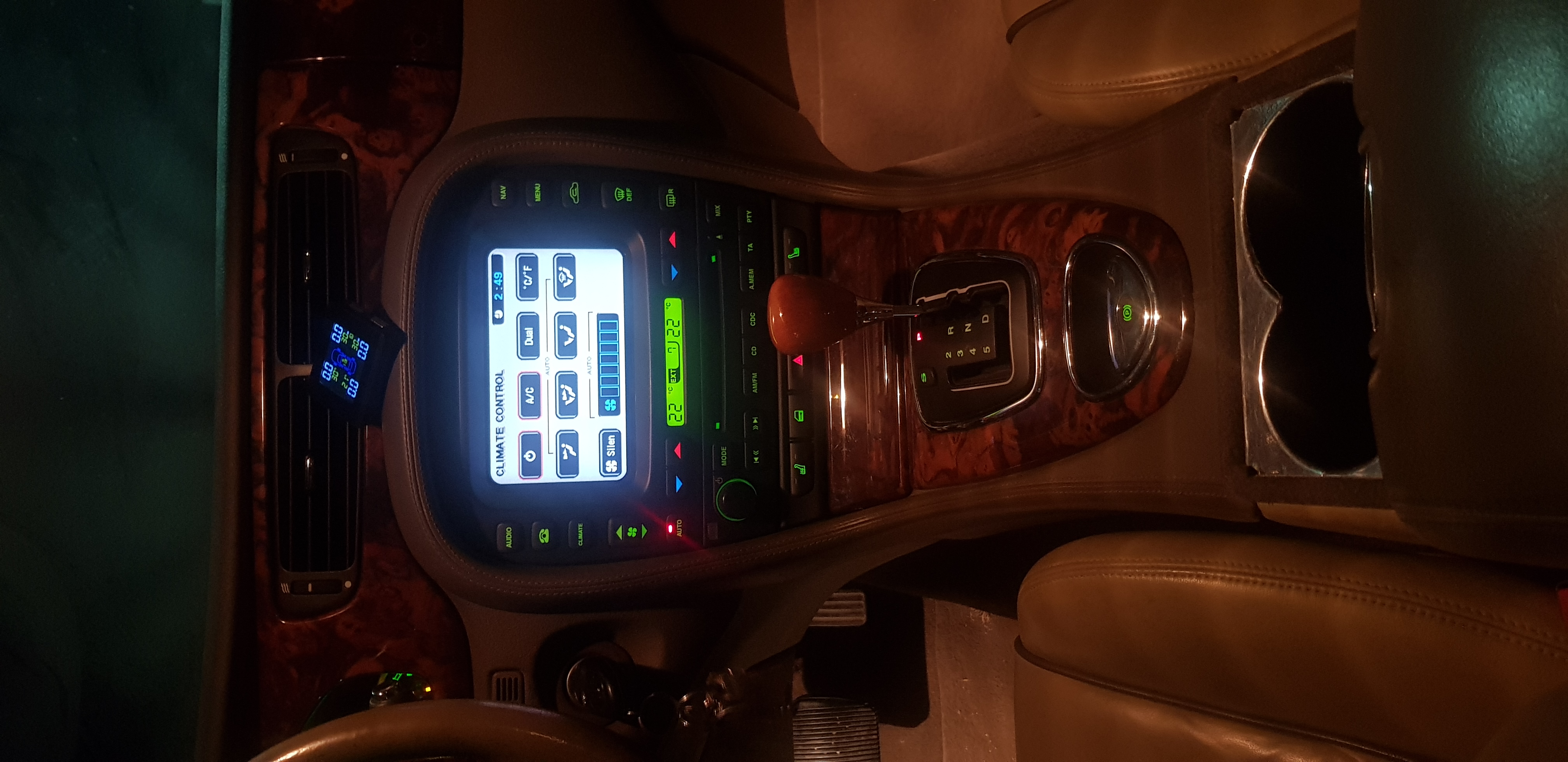

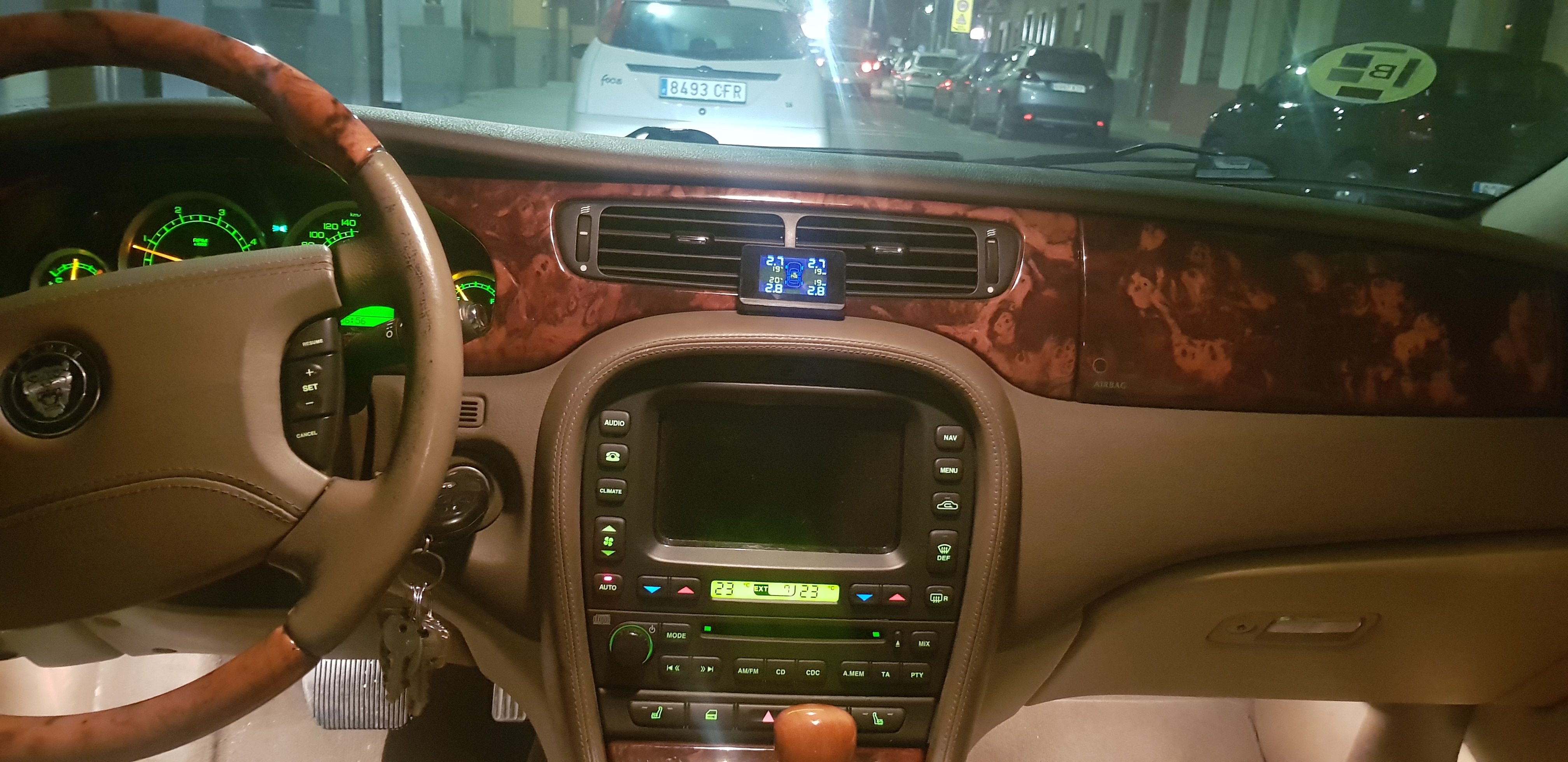

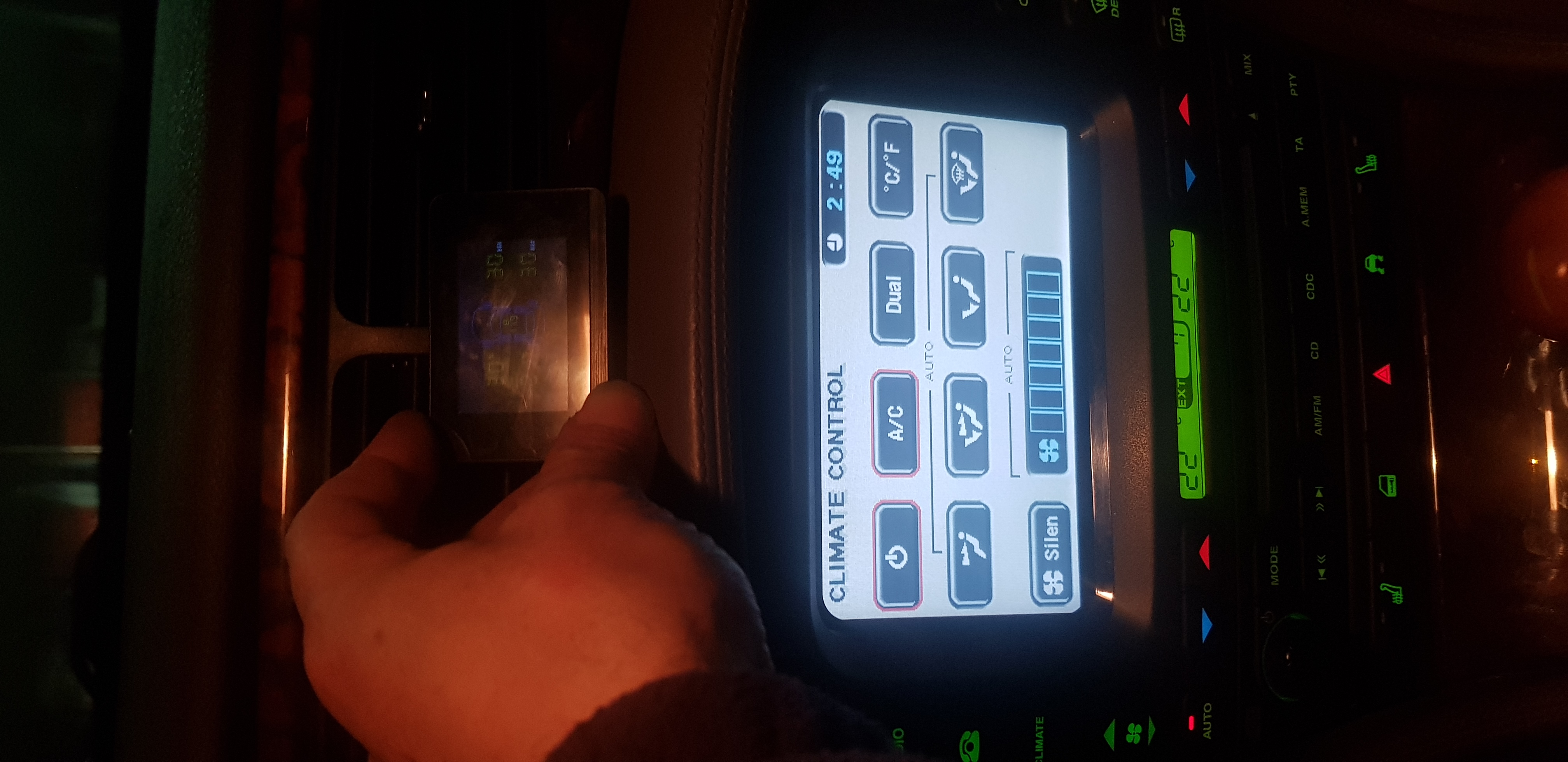

Bueno, pues me llegó el kit, acabo de realizar la conexion al mechrro del coche, con el cableado oculto y soldando el positivo y masa con estaño y encintando....funciona perfecto, sólo queda fijar la pantalla con cinta doble cara y mañana, si puedo, montar los sensores y listo...En cuanto a la ubicación...es donde mejor queda, el resto de ubicaciones no me convencía...el volante impide su visión.
Re: SENSORES PRESION NEUMATICOS
Bueno, sensores montados y pantalla ya fijada con cinta de doble cara...muy contento, los sensores funcionan muy bien. A la hora de montarlos, metieron 2,7 bares y cuando lo comprobé en la pantalla las medidas de los sensores...clavado: 2,7.
Además indica temperatura de neumático y tensión de batería.
