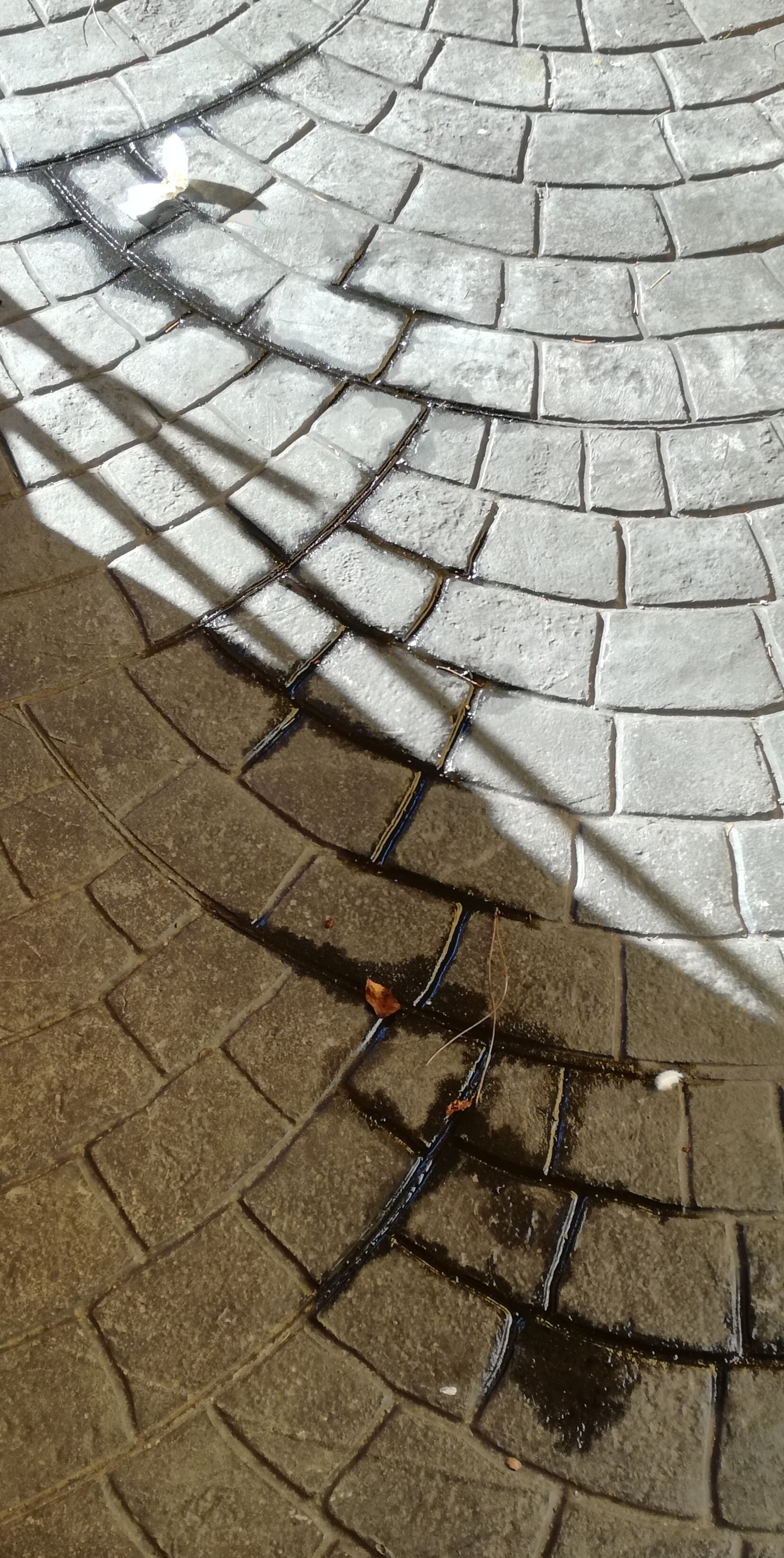

Después de tener el coche parado unas semanas, al ir esta mañana a cogerlo he visto en el suelo una mancha de aceite marrón claro y limpio.

pero una mancha de que tamaño ????, limpiala y observa ..

Mando foto de la mancha de aceite, como ha estado aparcado el coche un poco en pendiente, la mancha es alargada, no en forma de charco.

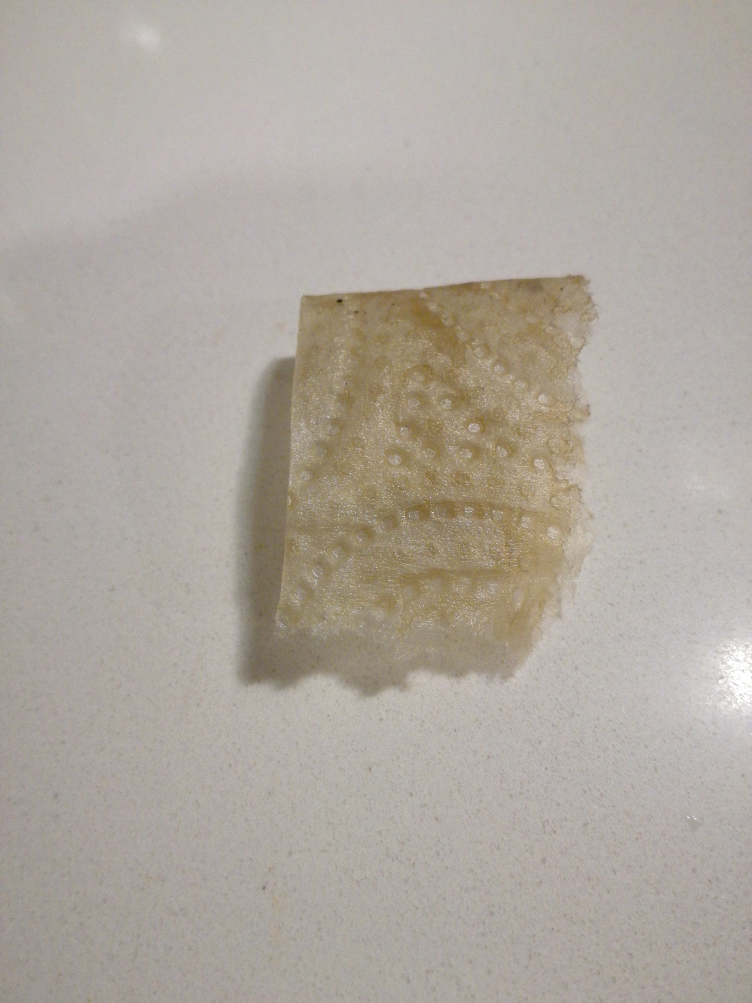

Buenas, en principio como bien dice javier, no te queda otra que retirar el cubrecárter para ver la fuga...no obstante el ATF huele muy mal...incluso nuevo...si la servilleta mojada huele mal...casi seguro que sea de la caja de cambios...
