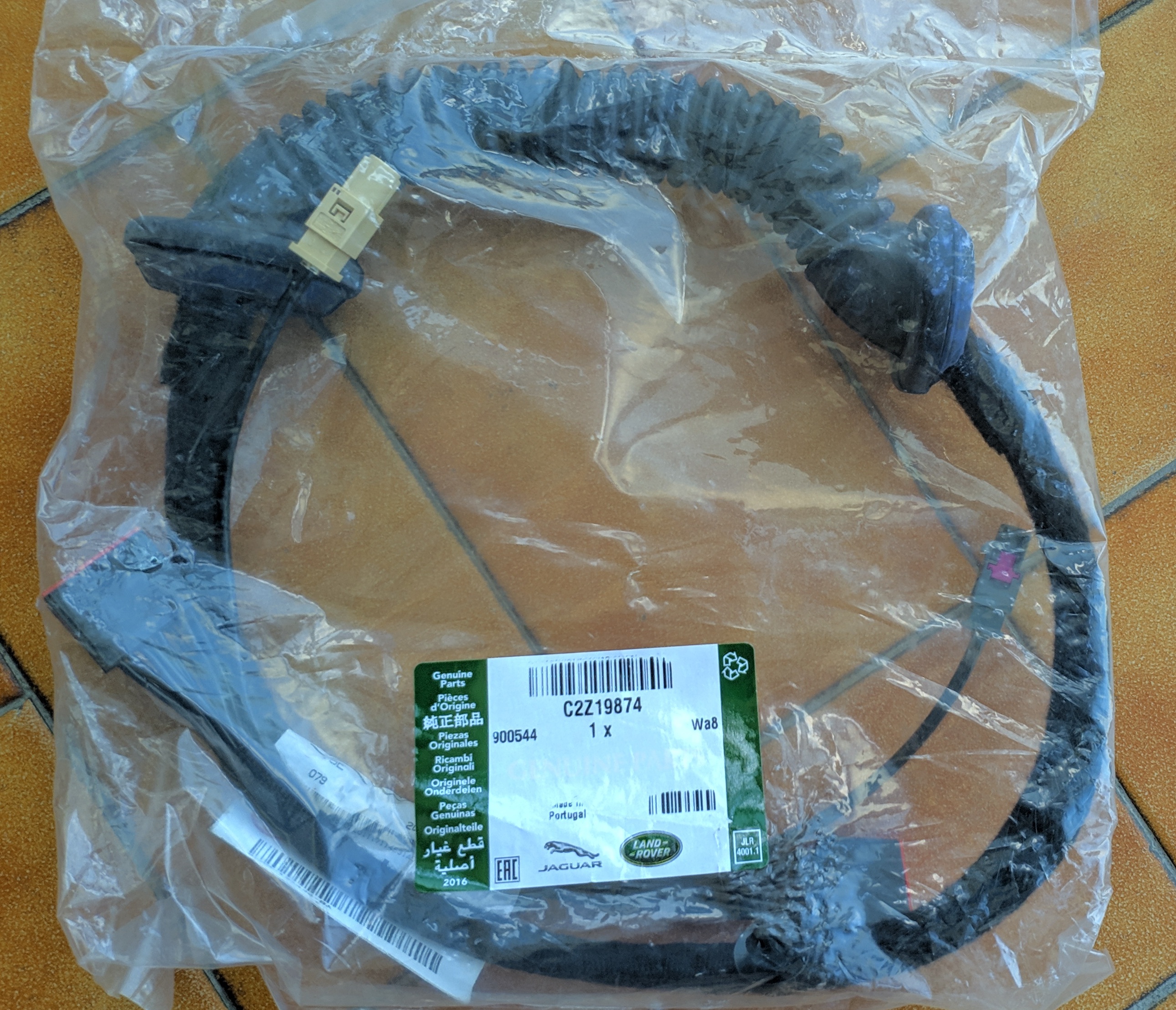

Actualizo con la foto del Mazo de cables, que al final he tenido que comprar, por fallos de la cámara y del botón de apertura del maletero.
