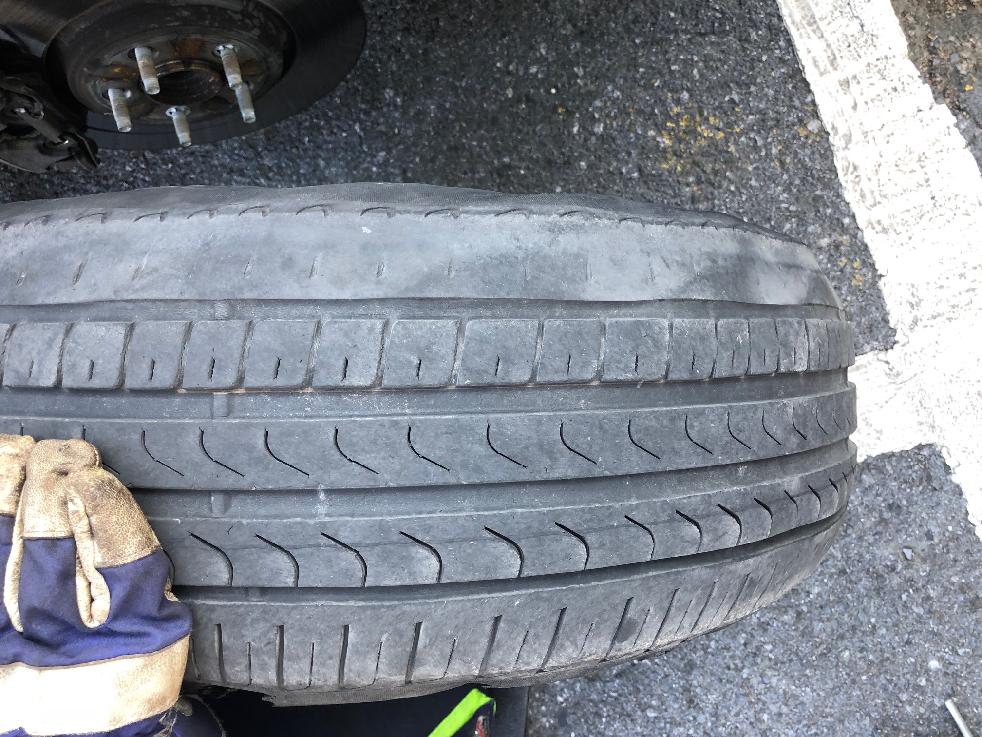

Problema : el viernes lo recogi y me lo traje a Euskadi, y este lunes circulando por autovia se reventó una rueda. Pense que era cosa de mala suerte, pero cuando llame a asistencia y me pusieron la rueda de emergencia, el que me la cambio me dice, ese reventón no ha sido casua, la rueda parece que esta bien por fuera pero pord entro no tiene dibujo ya, las ruedas delanteras estan mal alineadas y por la parte interior una no tienia ya dibujo y la otra apenas ( en otro post os pongo las fotos). He enviado un email acompañado de llamada telefonica al concesionario y les he dicho que se tienen que hacer ellos responsables del cambio de ruedas y de la alineación, y que no me parece de recibo que te entreguen un coche supuestamente revisado y que tenga ese error que me podia haber supuesto un disgusto serio circulando por autopista a alta velocidad,

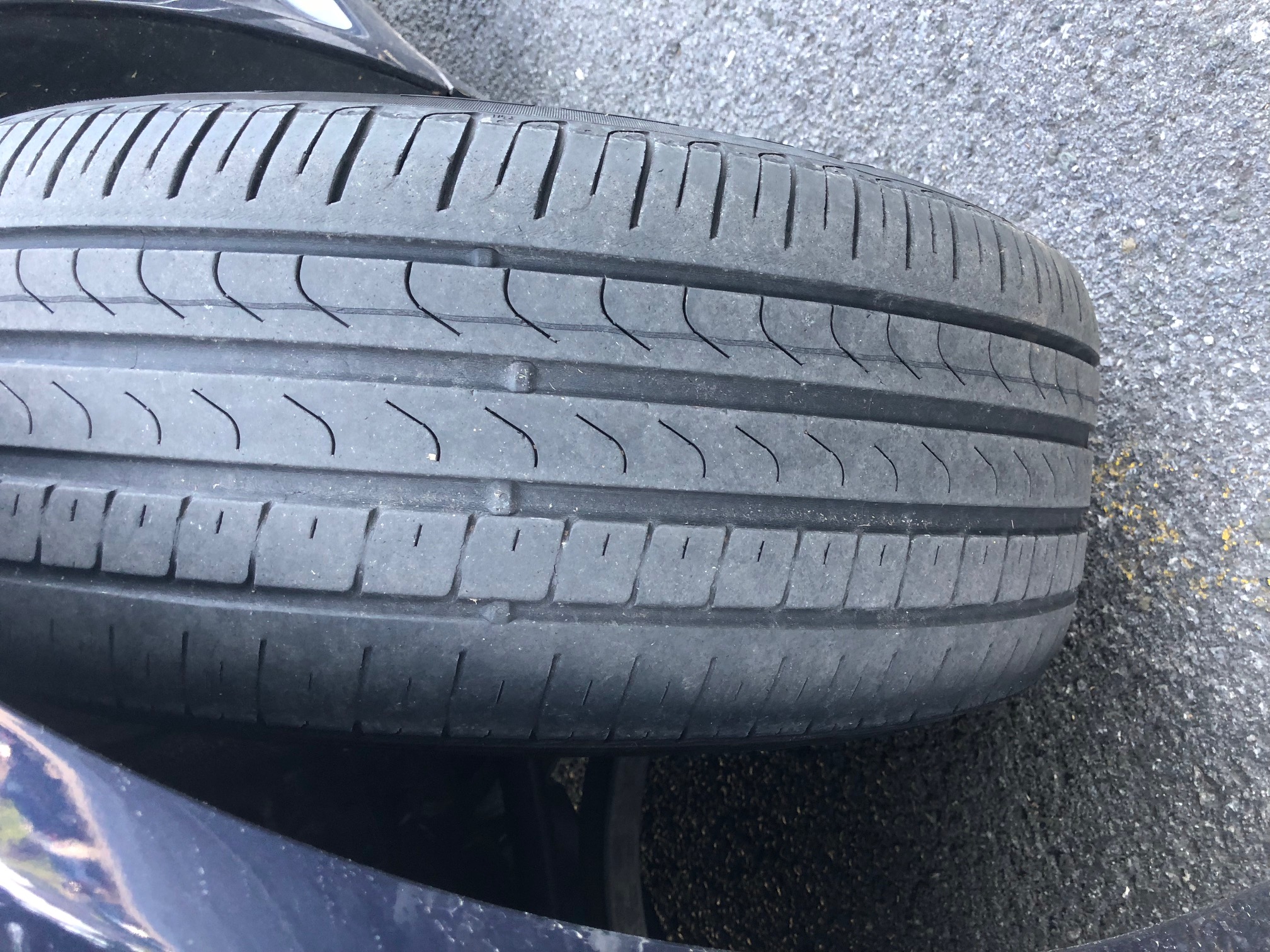

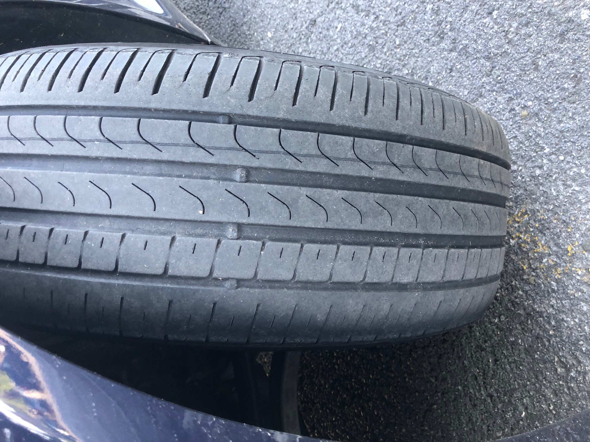

Aqui os muestro las dos ruedas delanteras

Hola Xabier:
A la vista de las fotos, es sorprendente que una rueda esté tan bien y la otra tan mal. Posibilidades, han cambiado una y la otra no. El problema de que una rueda esté así de desgastada por dentro, es una mala alineación de las ruedas (digo ruedas porque se alinean las 4, ver páginas del lector de PDF en el manual de especificaciones de vehículos Jaguar 2012: 33 a 37 caída, avance y convergencia de ruedas delanteras y, 54 y 55 caída y convergencia de ruedas traseras).
Si el vehículo no ha tenido ningún golpe delantero en el lado de la rueda desgastada, la causa son los silentblocks de los brazos oscilantes inferiores de la suspensión delantera (el vehículo al tener tracción trasera, fuerza a que se abran las ruedas delanteras y se desgasten por el interior). La forma de verlo es subir el vehículo en un elevador y con una barra (la que usan para montar las cubiertas) o un destornillador plano muy grande, forzar los silentblocks de los citados brazos para ver si están rajados.
Si los silentblocks están rajados, no sirve de nada hacer paralelo (te lo digo por experiencia con mi S-Type), hay que desmontar los brazos y con una prensa hidráulica, sustituirlos (si vas a Jaguar, ellos te sustituyen los brazos completos, que es un pastizal, los silentblocks en oscaro.es, incluso del mejor fabricante, pueden costar entre 20 y 25€ cada uno)

Gracias por tu completa explicación, pero lo de que una este tan bien,,fijate bien y veras que esta mal, muy mal,, lo que pasa es que la otra no es que esta mal, es que directamente NO estaba
Un saludo y vigilare atentamente si hay mayor desgaste ahora tras poner ruedas nuevas y alinear la dirección
