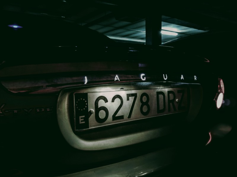

Pues como dice el titulo puse una tira de led en el cromado del maletero. Os cuento como lo hice.
1° Comprè un cromado en un desgüace para no fastidiar el mio de origen.
2° Con la herramienta Dremel fuì troquelando las letras de "JAGUAR" despacito para no estropearlo.
3° Detràs de cada letra puse un poco de metraquilato para que no entre el agua por las letras.
4° puse en la parte interna una tira de led de 12v empalmada a la luz de matricula con un pequeño interruptor para la ITV por si nos dicen algo.
Ahi va el resultado.
Led en el cromado del maletero.

que guapoooooooo
Re: Led en el cromado del maletero.
Muy chulo! Te ha quedado impresionante! Ya sabes, cuando tengas un poco de tiempo me haces uno xa mi!!
Muchas gracias, me alegra que guste. Es bien sencillo, solo hay que tener paciencia. Un saludo.Finx escribió: 16 Jun 2018 21:55 Muy chulo! Te ha quedado impresionante! Ya sabes, cuando tengas un poco de tiempo me haces uno xa mi!!![]()
