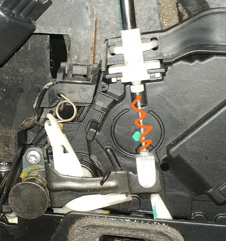

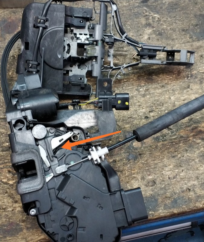

Me ha empezado a fallar siempre la puerta delantera izquierda, exactamente como describe JC de Balle.
He desmontado todo y es un lío importante, pero asequible, lo primero quitar el panel de la puerta, luego la tapa donde van los altavoces, sacar el cristal de la ventanilla para poder soltar el carril izquierdo del elevalunas y apartarlo, quitar la manilla y por fin sacar el módulo completo. Cuando sabes como vá, se hace en media hora.
El tema es que la reparación del módulo de cierre no es muy evidente, es un tema de desgastes, y claro comprar uno nuevo... no quiero ni mirar el precio.
De momento os adjunto unas fotos de como es el sistema y donde parece que está el fallo. Yo lo intentaré reparar. Si alguno quiere más instrucciones que me diga y le detallo todos los pasos.
- Aquí parece que está el fallo, la pieza blanca no acaba de girar del todo.
- He colocado un muelle tipo los de los bolígrafos aquí para que le ayude al retorno

Enhorabuena Machete:
Menulo lio. Sin tener ni idea, se me ocurre que la grasa consistente se haya solidificado demasiado y dificulta el movimiento de las piezas mecánicas móviles, ¿Cabria eliminar la grasa con gasolina (o un stpray específico) y volver a poner grasa de litio (o la que lleve) de nuevo?.
Gracias por las fotos y suerte
Re: Fallo cierre
Publicado: 09 Nov 2018 14:26
por Machete
De momento ahora funciona "casi" siempre así lo dejaré a ver si no empeora.
No vas mal encaminado con lo de la grasa Javier, estaba un poco seca, si se podría limpiar con un poco de paciencia porque el mecanismo va en una carcasa metálica remachada que no se puede abrir sin destruirla, yo le he echado nueva, de un Spray que tenía, pero no es la grasa adecuada, yo creo que perjudica, ya que es una grasa para engranajes y trabaja con altas presiones, es muy untuosa, pero ya no tenia la opción de limpiar, si vuelve a fallar mucho seguiré tu consejo.
