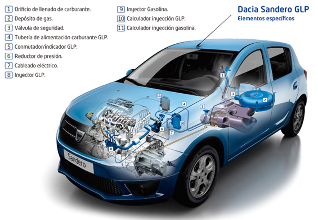

Y llega la hora de la instalación en el coche. Actualmente, los fabricantes ya venden modelos con la adaptación realizada, lo que evita inconvenientes. Sin embargo, un buen instalador siempre respetará las normas de seguridad en la instalación, utilizando materiales homologados, que no transformarán el vehículo en una bomba de relojería (ya que se transporta gas).
