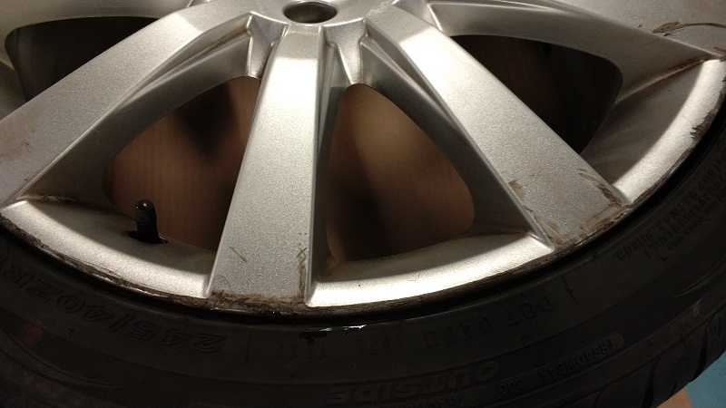

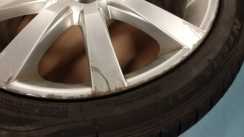

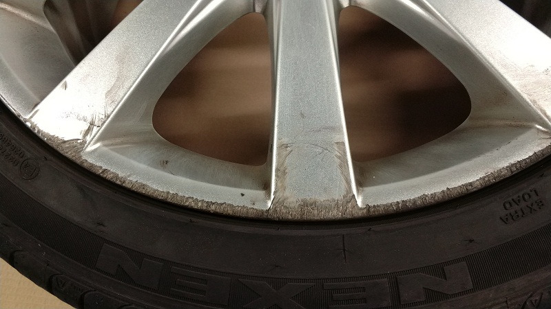

ESTADO INICIAL

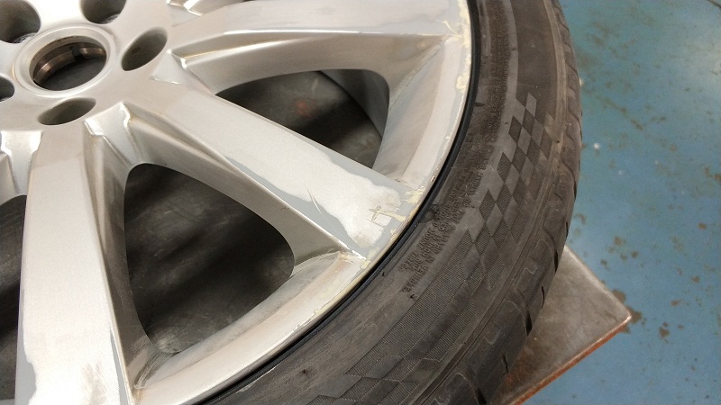

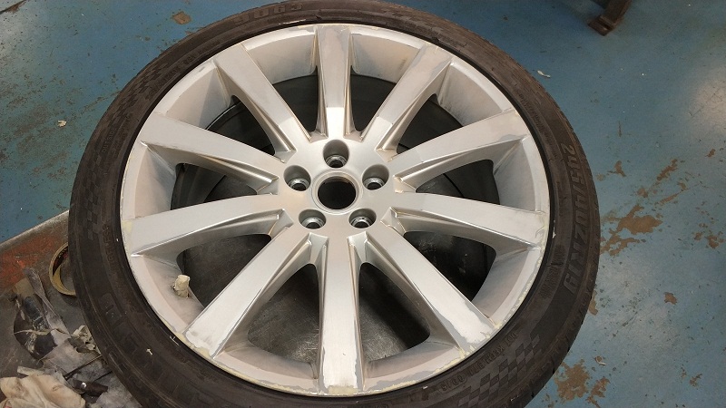

Primero limpiar bien la llanta, luego dar la masilla en las zonas rozadas con falta de material, cuando endurezca con una lima desbastar lo mas gordo y luego lija de 240
Aquí influye la pericia de cada uno para dejarlo lo mas igualado posible.

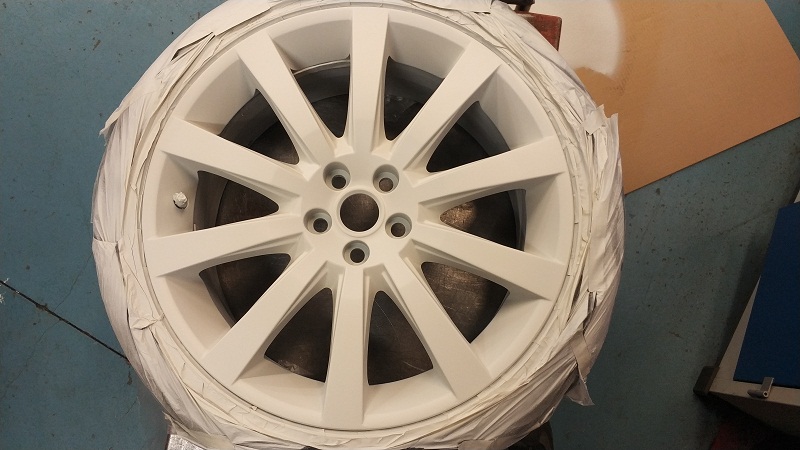

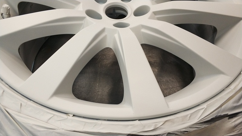

IMPRIMACION
Ahora damos una un par de capas o tres de imprimacion la primera fina y esperando 10-15 min entre ellas

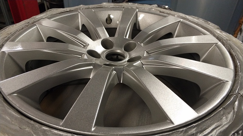

COLOR
Una hora después aplicamos el color otras dos o tres capas 10-15 min entre capas hasta que veamos todo homogéneo
