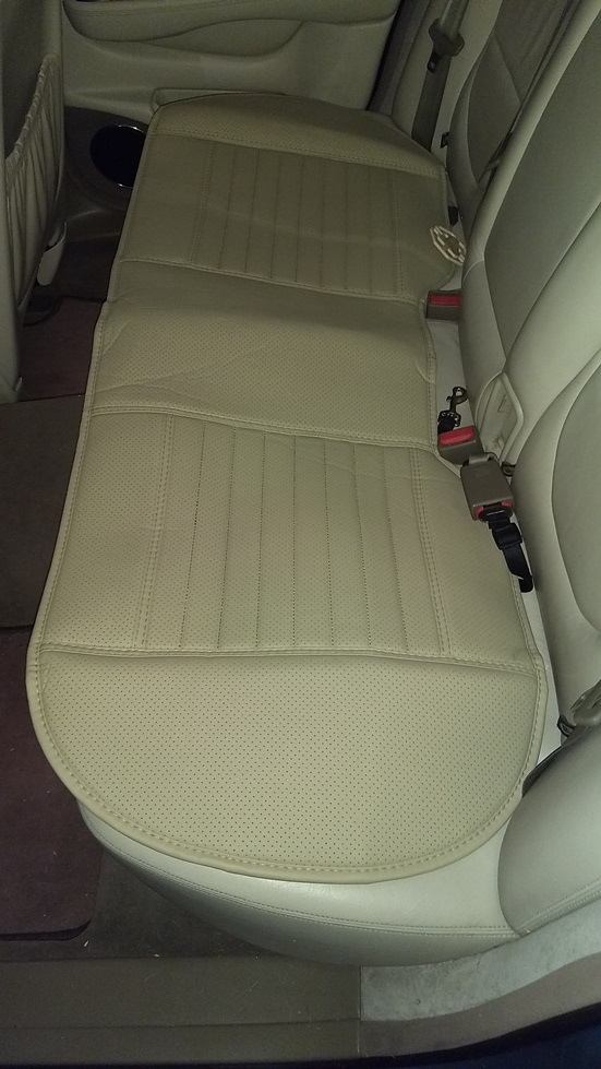

Hoy me ha llegado, mi funda trasera de asiento, hasta ahora llevaba una manta para Fifty, que siempre se movia, a partir de ahora podra ir perfecto.
La funda la he comprado en Wish, las hay de muchos colores, yo l he comprado Beige, se desmonta asiento y va con cinchas, yo le voy a coser unos Isofix y asi la puedo quitar y poner.
Es perfecta para perros, niños, etc... yp por solo 19€
Pongo foto de la tienda y puesta encima de asiento (insisto que la tengo que poner de verdad.)

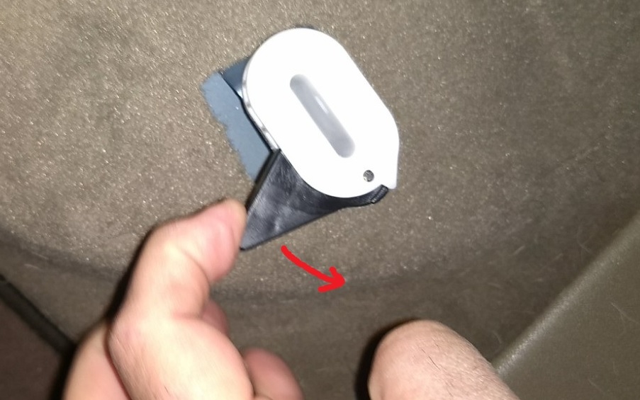

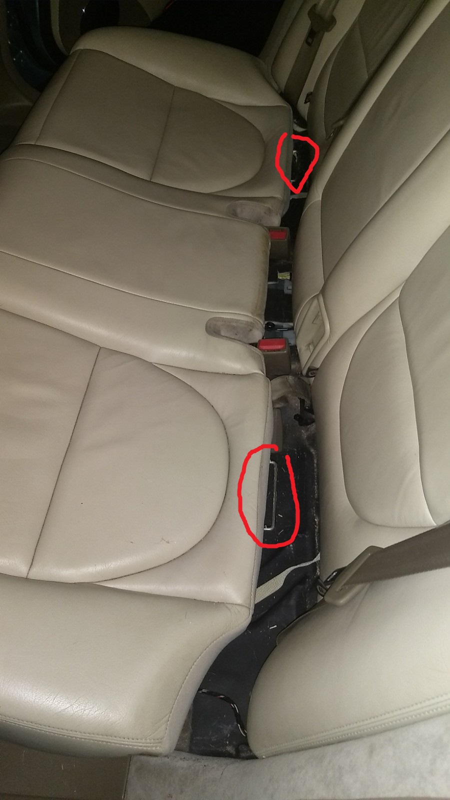

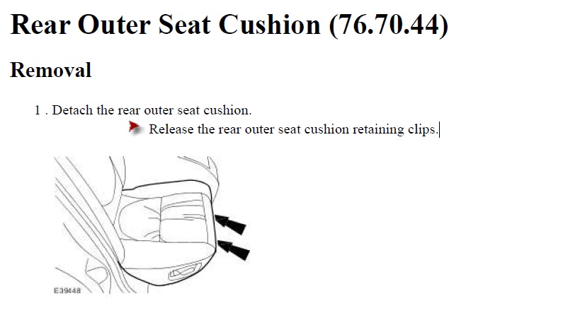

Bueno, hoy ya he puesto de forma definitiva mi funda de asiento, lo que mas me ha costado es ver como se quitaba el asiento, ya que en el manual de taller, solo pone "libere los clips de agarre", lo cual era muy poco descriptivo, de hecho meti la mano, y tocado no veia como se hacia, al final encontre en un foro, que hay cuatro enganches, y que se liberan desplazando la palanca a la derecha, y luego a por el siguiente, logicamnete aguantando para que el anterior no se vuelva a introducir, parece facil , pero con mi mano XXL, me ha costado un rato..

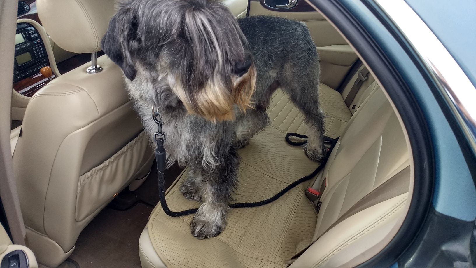

Ahora ya esta protegido, para cualquier mascota , o incluso para progenie Hominida... je. je
dejo fotos ..
