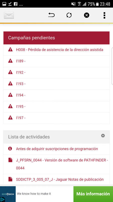

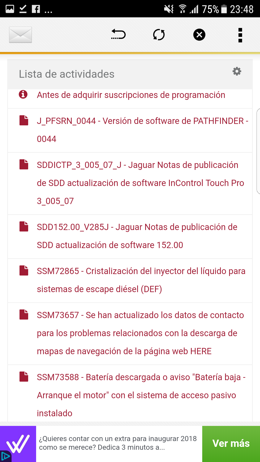

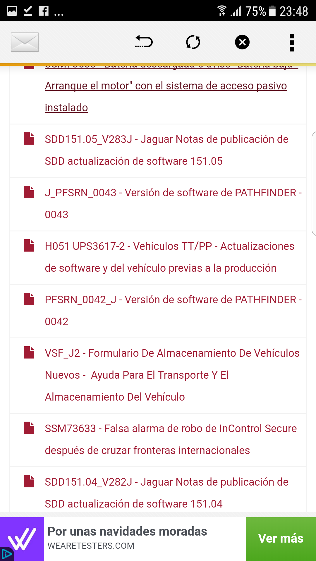

Hola a todos ayer está semana he realizado un viaje de ida y vuelta a madrid y con 13.000 KMS me sale que tengo que reponer AD BLUE mi pregunta es que cogí el coche de dirección con 6000 kms y por lo que creo ni lo debieron de llenar ya que creo que sale a los 16.000 KMS me podéis confirmar si es así yo creo que en este caso debería de pagar una parte y no todo .También se bloqueó regulador de velocidad lo puse a 120 y bastante rato iva bien luego frene a 80 y lo quise poner a 80 y salía a 120 y ni bajaba ni subia y así varias veces luego se puso bien a alguien le ha pasado? Lo diré que me miren y que me actualizen cosas que ponen sin actualizar por cierto cobran por actualizar ? Gracias de antemano y perdón por el rollo.estas son las actualizaciones que me ponen

Rellenar el depósito de AdBlue en una gasolinera me ha costado 6,50 euros. ¿De verdad te vas a poner a reclamar por eso? A mi me saltó a los 28.000
La lista de actividades no se refiere específicamente a tu coche, sino problemas que van apareciendo en otros vehículos por lo que tengo entendido

Ya lo he llevado como está en garantía no me atrevo a rellenarlo en la gasolinera que luego sale algo y enseguida te dicen que no lo has echo en su taller .A mi me ha salido 13, 30 eu 14 litros a 0,95 eu + 12,87 eu de mano de obra + 5,50 eu de IVA Total 31,67 eu . Y lo demás me han dicho lo mismo que tu que son cosas que han salido a otros coches pero no tiene que tener el mío de todas formas le han mirado lo de la dirección asistidas que tenían pendiente por mirar y el mío está bien pero ha debido de dar problemas en otros coches .Gracias por responderme más adelante ya veré si rellenarlo en gasolinera hay bastante diferencia , también me ha dicho que consume más ad Blue si andas más en ciudad que en carretera Saludos

Buenas Tardes,
Ya tengo respuesta del concesionario al tema de los códigos de las campañas en cuestión:
Estas en concreto, son campañas que faltarían por hacer, pero no por defectos o mejoras, estas son los mantenimientos integrales propios del coche, que según se realicen se irán eliminando.
CODIGO FSA Mensaje de Campaña
I189_____ XE Jaguar Care Brake Fluid ( Year 2 )
I192_____ XE Jaguar Care 2nd Service
I193_____ XE Jaguar Care 3th Service
I194_____ XE Jaguar Care 4th Service
I195_____ XE Jaguar Care 5th Service
I197_____ XE Jaguar Care 1st Service
Espero que esta respuesta os sirva para disipar dudas.
