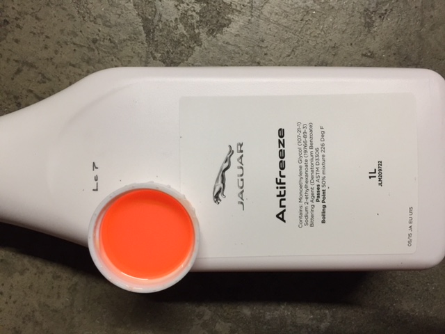

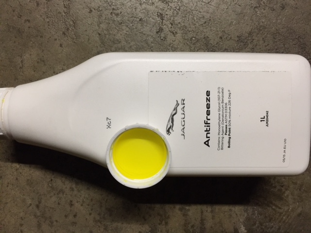

Buenas tardes:
Tengo un S Type V6 3.0 executive gasolina del año 2001 y también un XK8 coupe V8 4.2.
Según las indicaciones del fabricante ambos motores requieren liquido refrigerante diferente, adjunto fotos con referencias y color del liquido.
Tal como se ve en la fotografía la diferencia es que el liquido naranja utilizado en el S Type tiene "Sodium 2etylhexanoate (19766-89-3)" que el liquido amarillo del XK8 no incorpora.
¿alguien sabe las diferencias practicas entre estos dos tipos de anticongelantes?
¿para que sirve el "Sodium 2etylhexanoate (19766-89-3)"
¿Cómo de importante es no cambiar un liquido por otro o mezclarlos?

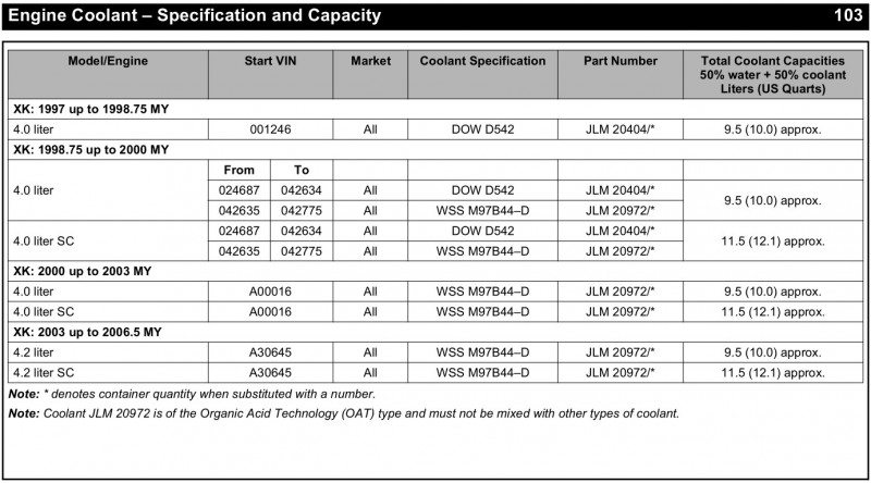

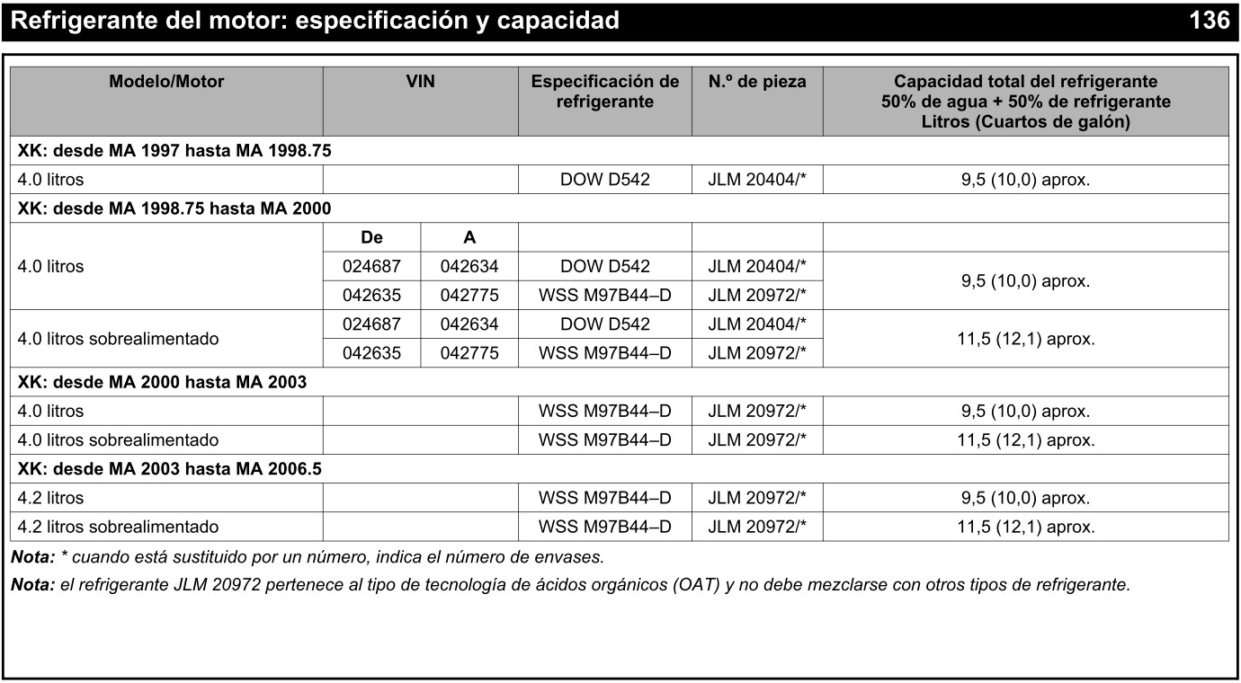

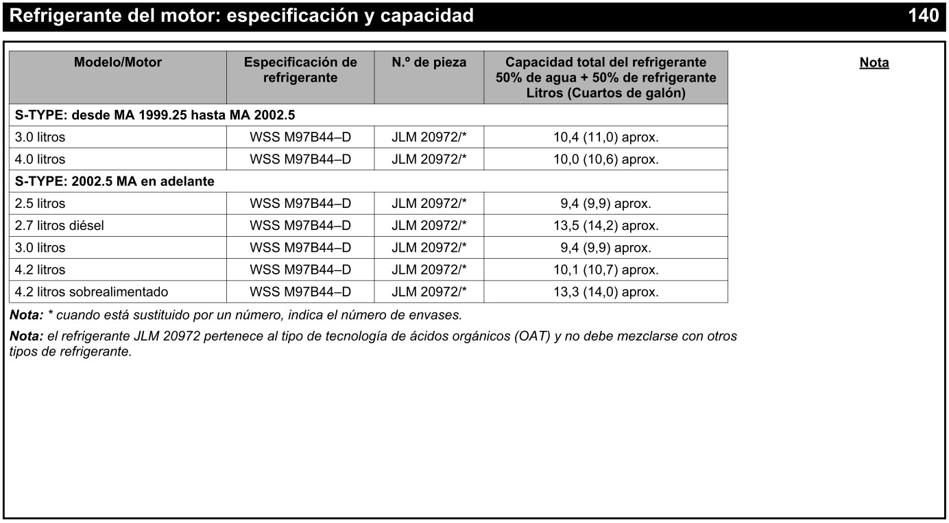

Hola Jaguarizado:

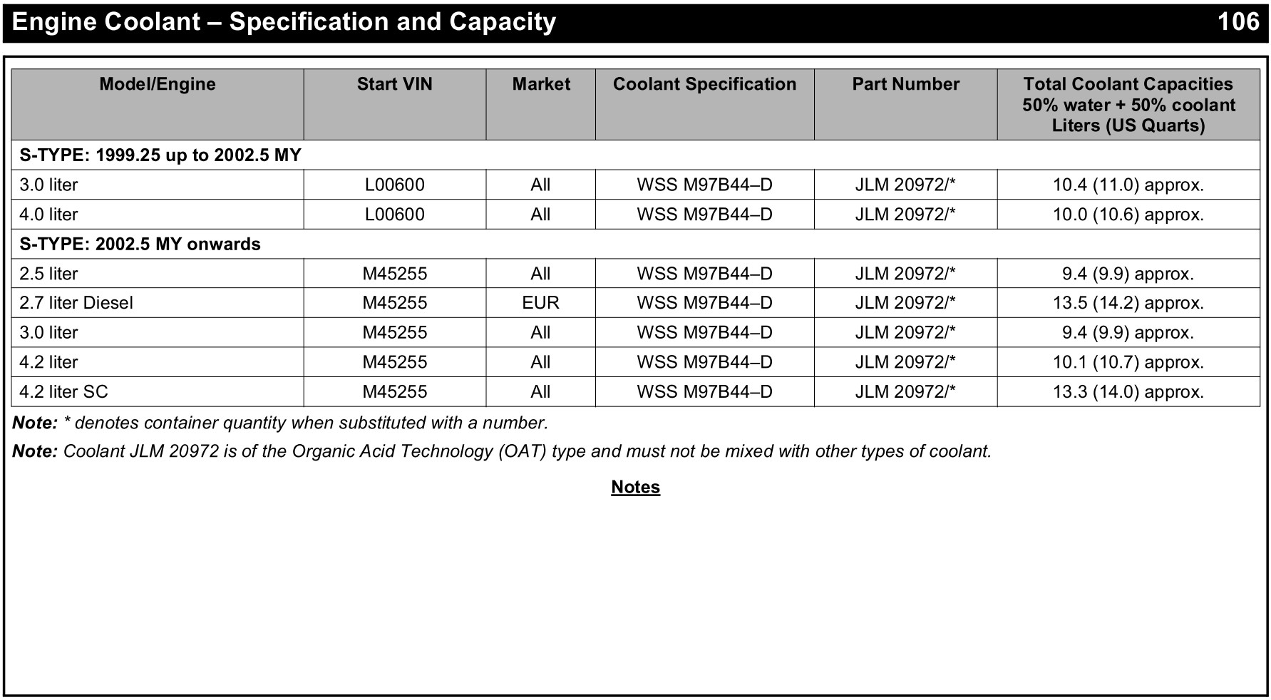

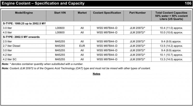

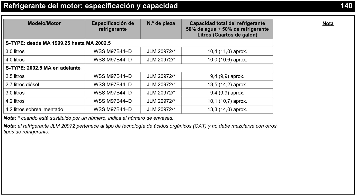

Ambos vehículos, el S-type con motor gasolina 3.0 anterior a 2003 y el XK con motor gasolina 4.2 posterior a 2003, han sido fabricados en la época en que Jaguar perteneció a FORD, por tanto, la especificación del anticongelante es de FORD.
Adjunto las 2 hojas del manual de Especificaciones técnicas de vehículos Jaguar 2009 (está en idioma inglés): Adjunto las 2 hojas del manual de Especificaciones técnicas de vehículos Jaguar 2012 (está en idioma español):
En el manual de especificaciones técnicas de vehículos Jaguar de 2012, se modificaron ciertas especificaciones respecto del manual de 2009, sin embargo, en tus 2 automóviles (S-Type y XK) en ambos manuales es la misma, por tanto, ambos vehículos deberían tener refrigerante compatible con la especificación WSS M97B44–D de FORD, que es orgánico al 50%.
A la vista de las especificaciones técnicas del manual, tanto para el S-Type hasta 2002.5 (segundo cuatrimestre de 2002), como para el XK a partir de 2003 es WSS M97B44-D, por tanto, es el mismo para ambos. Como no estás seguro de lo que tienen ambos actualmente, lo mejor es lavar el circuito de refrigeración con agua, después sacar el agua con aire y rellenar con anticongelante orgánico ambos vehículos.

Respecto al Stype es de la época Ford y todo encaja con el refrigerante naranja que utilizo.
