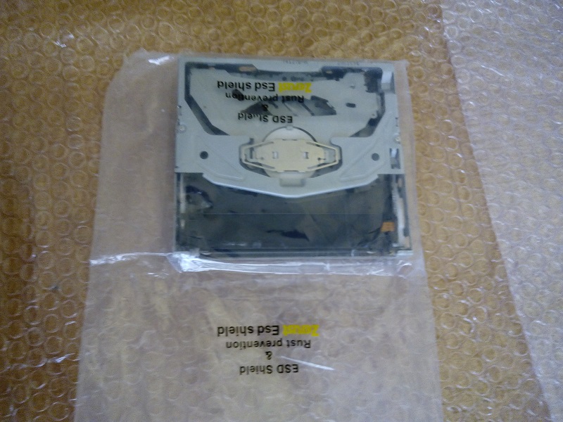

En el Tema abierto por del forero tirano (viewtopic.php?f=26&t=2136&hilit=navegador+denso) se habla de los problemas que puede tener nuestro sistema de navegación y de las posibles soluciones.
En mi caso, después de ir a más el problema y dejar de funcionar el navegador, de las posibles soluciones (cambio de todo el sistema, cambio del lector de DVD, cambio de la óptica del lector) he optado por la de cambiar el lector (la 2ª).
En el mismo tema se pone un link de ejemplo para comprarlo en aliexpress (http://es.aliexpress.com/store/product/ ... 56539.html)
El precio del nuevo lector es de unos 80 €.
HERRAMIENTAS NECESARIAS
- Llave de Torx T25
- Llave de tubo creo que de 10.
- Destornillador de estrella.
- Destornillador de estrella de precisión.
TIPO DE VEHÍCULO
- Jaguar X type SW
- En el X type Berlina el acceso al DVD y al cargador de CD´s parece más sencillo (ver el siguiente vídeo de youtube: https://www.youtube.com/watch?v=BdbxhmGxK38 )
- En jaguar S type supongo que el acceso al sistema de lector de DVD de navegación es similar al X type.
PROCESO:
1. En primer lugar, se trata de acceder al lector que está situado en la parte trasera izquierda.
Se quita la tapa (recordemos que es un SW):

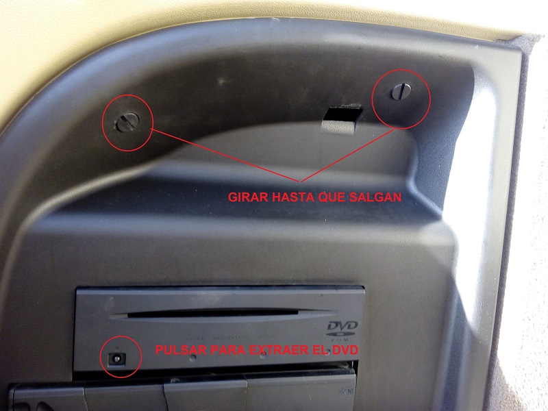

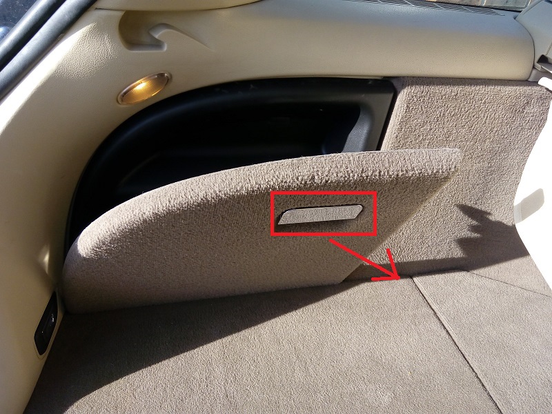

2. Tenemos que quitar el DVD que esté dentro del lector para luego volverlo a utilizar (pulsar el botón de eject para retirar el DVD). Luego se levanta la tapa que da acceso a la rueda de repuesto y se quitan los tornillos plásticos del guarnecido de plástico negro que da acceso al lector y al cargador de CD´s (se giran poco a poco hasta que quedan liberados):

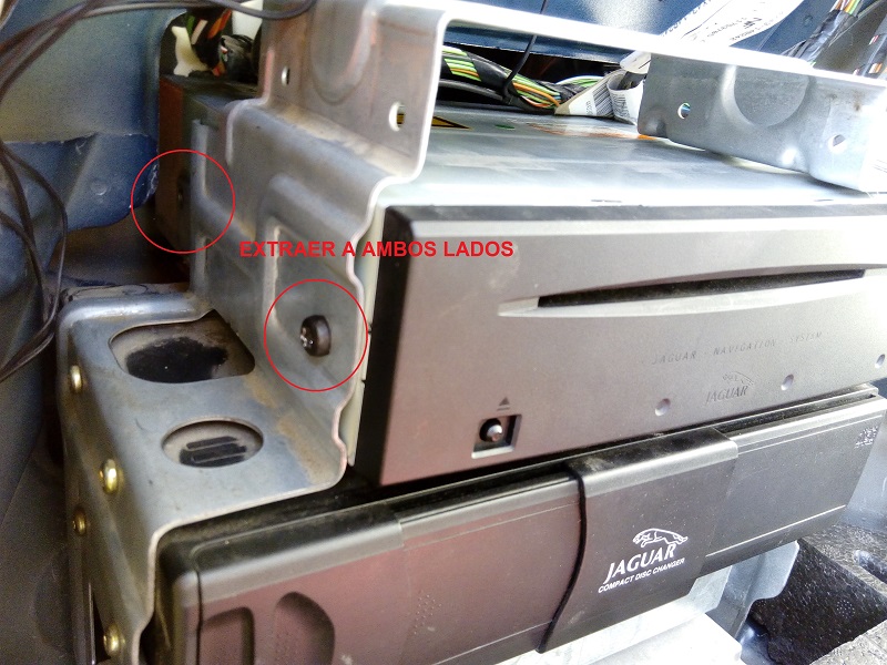

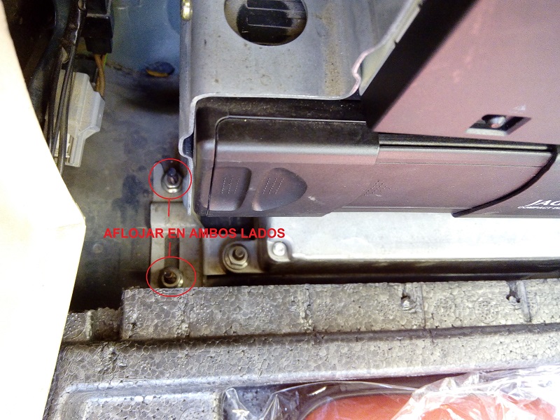

3. En el caso del SW el acceso a los tornillos Torx para retirar el lector del DVD es muy complicado porque la chapa del bastidor impide meter la herramienta. Por lo tanto, tenemos que hacer un paso intermedio que es aflojar las 4 tuercas (creo que de 10 ó 12 mm) que sujetan el lector de DVD y el cargador de CD´s. Ello nos permitirá un mejor acceso a los tornillos que sujetan el lector de DVD:
4. Una vez despejado el acceso quitar los 4 tornillos (dos a cada lado) que sujetan el lector de DVD para poder extraerlo del bastidor metálico:

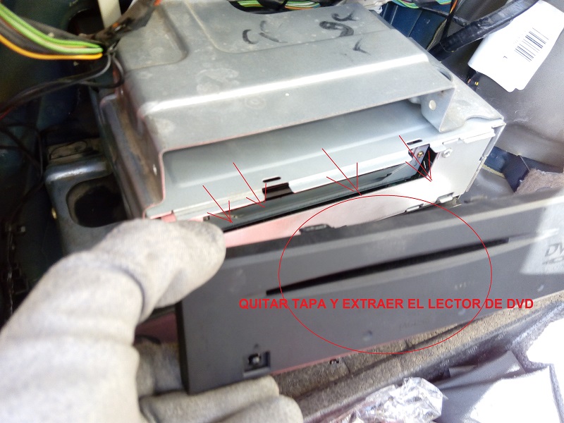

5. Una vez quitados los tornillos de sujeción, podemos liberar el lector de DVD de su sitio para poder abrirlo (tened cuidado con los cables que pueden cortarse con la chapa del bastidor). Al principio está un poco fuerte, pero tirad sin miedo que sale. Para poder tirar mejor yo le quité la tapa negra frontal que está sujeta sólo con clips de presión:

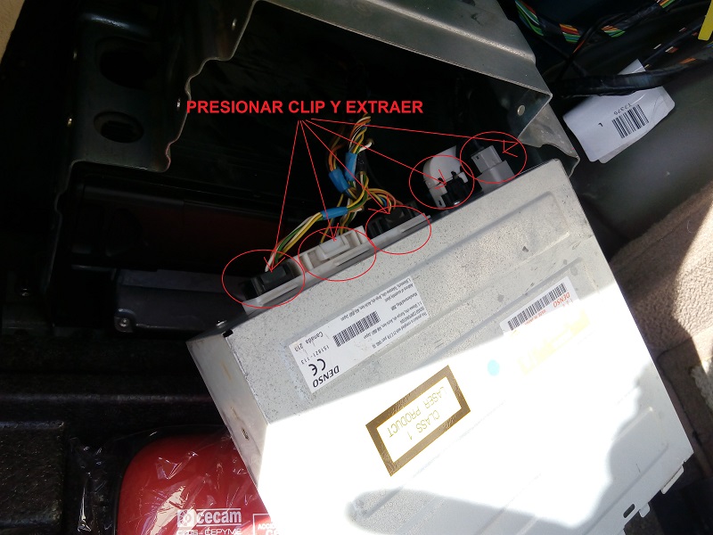

6. Con el lector sacado de las pletinas que lo sujetan, procederemos a desenchufar las conexiones eléctricas que alimentan el lector de DVD. La forma de quitarlas es a través de una presión en el clip y tirar hacia fuera para liberar las clemas:

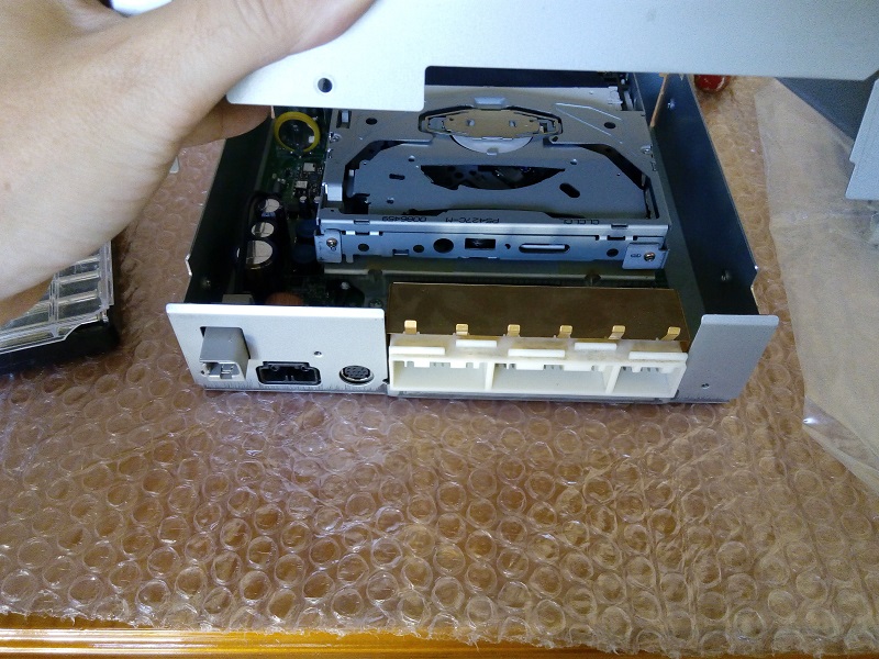

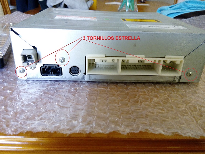

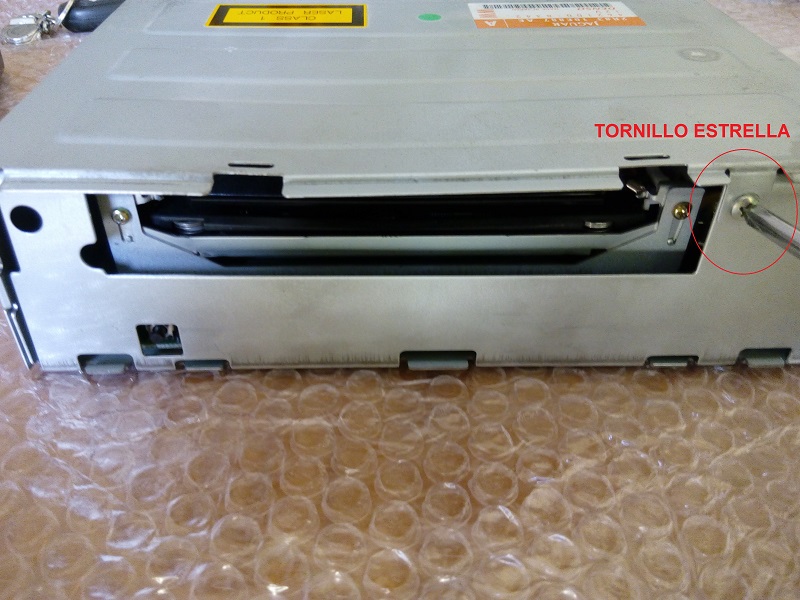

7. Una vez extraído el lector completo nos vamos a un sitio cómodo. Es hora de abrirlo y llegar a la pieza a cambiar: Quitaremos 4 tornillos de estrella de la carcasa exterior (uno por la parte delantera y tres en la trasera):

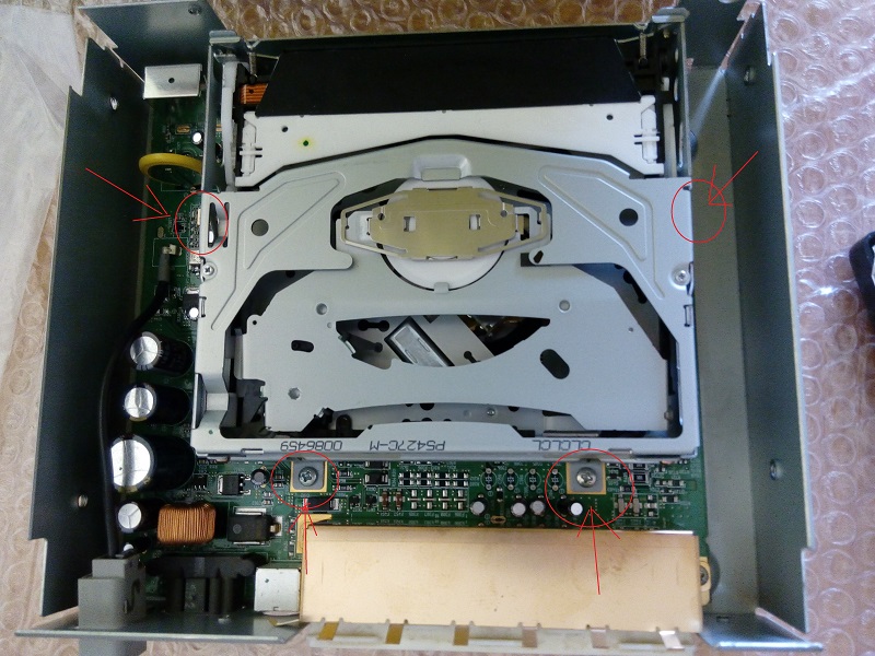

8. Quitada la carcasa exterior ya tenemos acceso al lector propiamente dicho.
9. Deberemos quitar 4 tornillos iguales que sujetan el lector a la base metálica (dos a los lados y dos en la parte posterior):

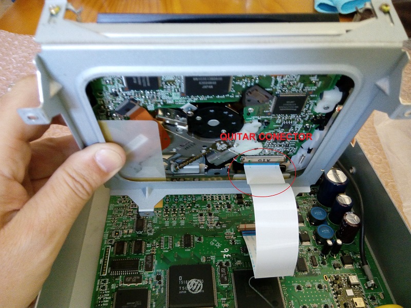

10. Una vez liberado el lector debemos levantarlo con cuidado para quitar el flex que conecta el lector de DVD con la placa electrónica:

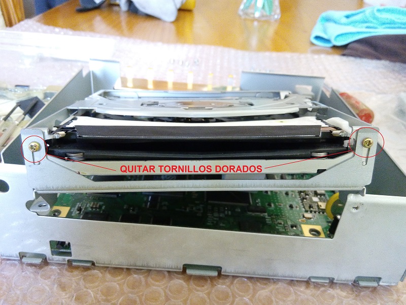

11. Por último, tenemos que quitar los 4 tornillos dorados que sujetan el lector a la pletina metálica (dos por la parte delantera y dos por la trasera):
12. Por fin hemos quitado el lector antiguo defectuoso y podemos colocar el nuevo que nos ha llegado. Ahora haremos el proceso inverso al que hemos hecho para volver a montar todo y el equipo volverá a funcionar como el primer día.

Es un placer compartir la información.
Sólo estoy devolviendo un poco de lo que el foro me ha enseñado sobre mi Jag. :yawinkle: :yawinkle:
Si alguno tiene alguna duda o pregunta aquí estamos para intentar resolverla.
Saludos cordiales.
