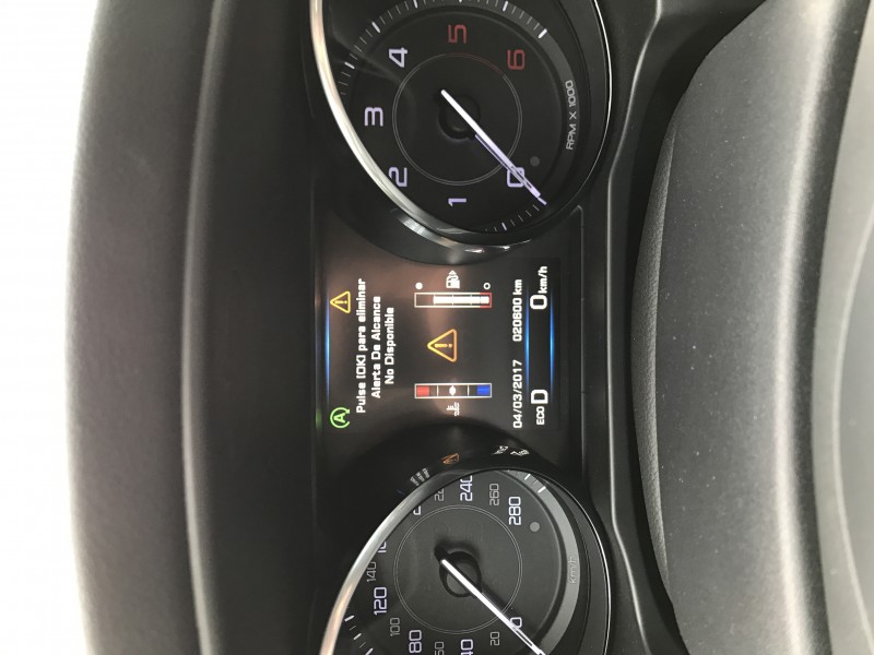

Re: Alarmas
Publicado: 05 Mar 2017 18:39
por Yako
- Este me salió varias veces también, esta semana

Yo si lo apago y lo enciendo también desaparece, pero no lo veo normal, a mí ya me pasó tres veces que recuerde, la de alerta de alcance me salió mínimo cinco veces, esta última me la miraron dos veces en el taller sin resolverlo por lo que veo.

Una pregunta, ¿sale el aviso cuando se está regenerando e intentas en ese momento cambiar de modo? Si fuera así lo entiendo puesto que apenas cambio de modo, pero si sale solo por el hecho de estar regenerando a mí me tendría que haber salido alguna vez, y no ha sido el caso. No estaría mal poder saber cuándo regenera, es lo más me gustaría conocer.
Sin embargo el caso del aviso de alcance si sale cuando la temperatura exterior es muy alta o se ensucia la cámara, lo he comprobado.

Los modos especiales no me pasó nunca...Lo de la alerta de alcance lo dice cuando está tapada la cámara del cristal por hielo,nieve o suciedad, pero enseguida que calienta la alarma se quita...

A mi me pasó después de un atasco de 30min y 1h de ciudad. Si sales a carretera se regenera en un momento 10min a 120km/h. En el concesionario me explicaron que si salta el filtro y no lo limpias saliendo a carretera, después de un tiempo (no me supieron explicar cuántas o tiempo) se bloquea y te pide pasar por taller para que ellos con el ordenador liberen el bloqueo. Es una normativa para cumplir con la ley de emisiones para garantizar que el coche no expulsa más partículas de las permitidas.
Respecto a la alerta de alcance, me suele salir después de lavar el coche, hasta que pasas el limpia y la cámara restablece la visión. En mi caso absurdo, porque mi coche no frena en caso de alcance, por lo que no sé para qué me avisa de que no funciona el sensor de alcance.
