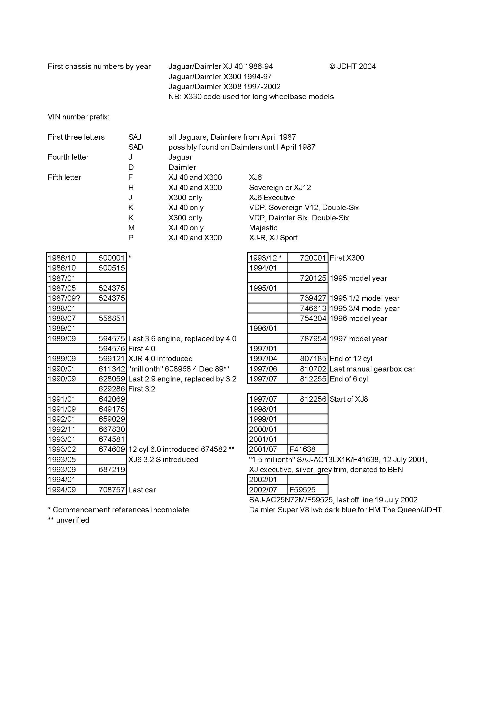

me pierde líquido la cremallera de la dirección y quiero cambiarla. He buscado algunas, pero no estoy seguro de si van a servirme, porque la identificación no está fácil de ver. ¿se puede saber por el número de chasis si son compatibles?
En mi caso, el número es SAJDKALH4AA588764, y el de el donante SAJJHALH4AA513691

vor lo que veo el tuyo es de lde principios del 88 , si no me aquivoco, dinos fecha de fabricación.
En los XJ 40 hay grandes cambios según series, por ejemplo cuadro de instrumentos digital o analógico..

El mío es un pre-Ford. Tiene el cuadro digital, la suspensión trasera neumática, llantas milimétricas, etc... la tarjeta de tráfico está firmada en mayo del 89
Entiendo que debe ser las cremalleras de dirección de volante a la izquierda como el mío, de los años anteriores, o al menos que no sean de la época Ford por si cambiaron algo, me deberían valer, no?
