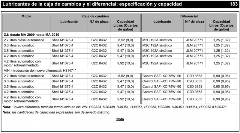

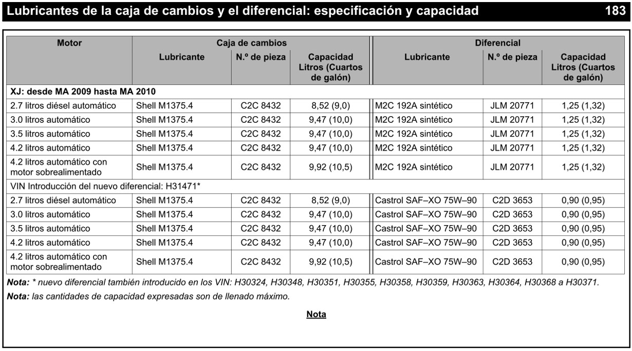

Acuerdate de sustituir el aceite del puente trasero de la transmisión.
Tienes que ver por el número de VIN, cual le corresponde. Te pongo la página del manual de especificaciones de vehículos Jaguar de 2012:
Debo decirte que 400€ me parece incluso barato si le han puesto 11 litros de Lifeguard 6.
Los que hacen drenaje continuo (lo refieren como diálisis) para extraer los 4 litros que quedan en el convertidor de par, indican que usan 14 litros.

Muchas gracias por la información, Javier
Pues la verdad es que si han puesto los 11 litros porque lo han hecho todo delante mío. De ahí que haya podido ver el aspecto del aceite viejo.
El cambio del aceite del diferencial está ya programado, así como el cambio de ATF y filtro de la dirección asistida, enjuague completo del sistema de refrigeración, bujías, filtro de combustible, y cambio del líquido del aire acondicionado junto con el aceite del compresor. Hay cosas que quizá no son necesarias ni urgentes, pero prefiero pecar de prudente porque he visto que el coche todavía lleva muchas cosas de origen. El aceite del motor y el filtro se cambiaron hace 10.000 Km, pero planeo cambiarlos siempre a los 15.000 porque considero que, por bueno que sea el Castrol 5W-30, no me siento cómodo con los 25.000 que indica Jaguar.
