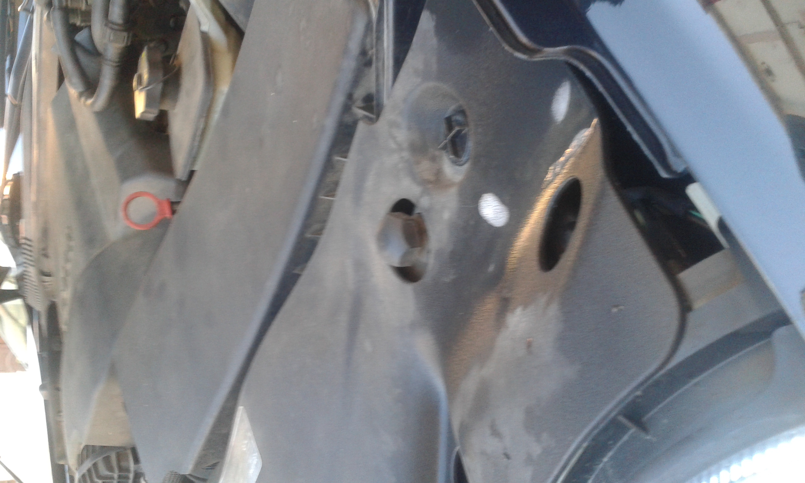

Buenas, siguiendo los consejos de javier, decidí cambiar el aislamiento del capot delantero, después de buscar por internet...lo compré en el reino unido. Antes de comprarlo les pedí que con el VIN de mi coche verificaran que era válido el que iba a pedir: referencia XR858049. Yo creo que es el correcto para mi coche...VIN SAJAA0118790N299...Me confirmaron que esa referencia es correcta y es el aislamiento que lleva mi coche. Realizo el pedido y en cuanto me llega desmonto el viejo y monto el nuevo aislante...todo parece que encaja hasta que intento cerrar el capot...no cierra!!!!le falta un poquitin para que cierre...asi que lo he desmontado...sigo pensando que el aislante es el correcto, lo que no tengo claro es si debo regular los topes que estan justo encima de los faros para que cierre (adjunto foto ) porque los topes no dan sobre el aislante...desconozco el motivo por el que no cierra el capot, a alguien le ha pasado??

El que has comprado seguro que vale. Al principio tienes que cerrar el capot con energía hasta que se acopla del todo. A mi también me pasó.
Es que tiene que sentar todo el frontal para que sea totalmente estanqco y solo pase aire por el radiador.
El nuevo observarás que es terson en lugar de flácido como el que has quitado. Es porque ha habido un replanteamiento por Jaguar.-

Gracias Javier...lo volveré a montar en cuanto me lleguen las grapas de sujección que he pedido...las viejas se me han partido la mayoría y necesito 8 más para sujetarlo de forma correcta y probaré nuevamente, aunque me da miedo deformar el capot al realizar un golpe seco para que cierre...o estropear el cierre, ya que suena bastante cuando lo he intentado cerrar y no me hace gracia hacer unos picotazos en el capot, o tener que cambiar el cierre...ya contaré si ha funcionado...espero que sí.

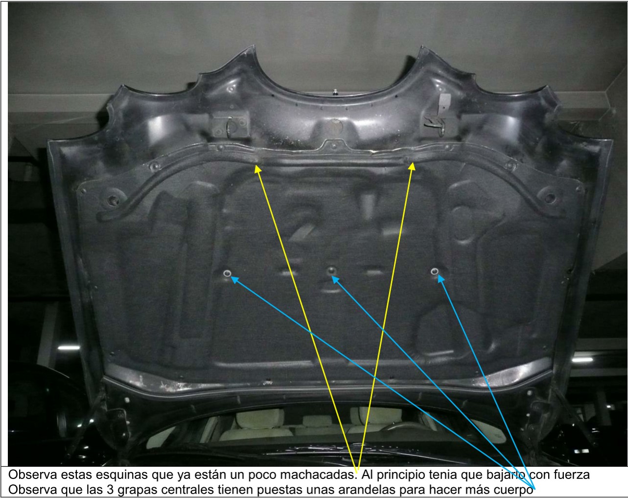

Hola kirú:
Te pongo una foto del mio. Observa que ya están un poco machacados los ribetes centrales. Yo le puse un poco de grasa de litio (la normal) en los 2 cierres.
Creo que le llevó ajustarse como 2 meses, hasta que empezó a cerrar bien sin tener que darle un golpe seco. Pero hay que garantizar que cierra bien, sino, se suelta el capot (tiene el enganche de seguridad).

Bueno...pues hoy lo he montado y el capot ha cerrado sin ningún problema...después de seguir la recomendación de javier de darle con grasa en los cierres.
