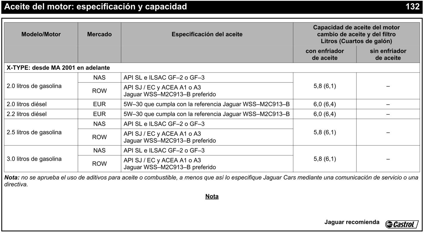

Mensajes: 2998
Re: Toberas de entrada al filtro de aire se me salen
Tolito escribió: 25 Ene 2017 23:05...estoy ahora para cambiarle el aceite y no sé bien cuál ponerle,tengo claro que el castrol 5W30 pero vi en la factura de jaguar del x type de mi hermano que le ponen ese pero C1 que es mucho más caro que otros Castrol 5W30,el de mi hermano es el 2.2 d...
Hola Tolito:
En el manual de especificaciones de vehículos Jaguar de 2009, tienes las especificaciones. Lo puedes descargar de aqui:
http://jagrepair.com/images/AutoRepairP ... 9_2009.pdf
Te pongo la página del mismo manual, pero versión 2012, en la que Jaguar para el motor diésel 2.7D V6 del S-Type, XF, XJ, motor 2.2D V4 del XF y motor 3.0D V6 del XF ha modificado las especificaciones, debido a que todos ellos llevan filtro de partículas diésel (DPF) en el sistema de escape y sugiere 5W30 ACEA C1 (es el que utilizo yo).
Esto Jaguar no te lo refiere asi, porque sería facilitarte las cosas, Jaguar dice:
Para aceite de viscosidad SAE 5W30 y paquete de aditivos ACEA C3 --> Jaguar lo refiere como WSS-M2C913-B o C (para asustar y que compres envases a los que Jaguar les pone la pegatina).
Para aceite de viscosidad SAE 5W30 y paquete de aditivos ACEA C1 --> Jaguar lo refiere como WSS-M2C934B (por la misma razón)
De hecho la especifiación WSS-M2C931-B o M2C934B es una especificación de FORD. Somos los usuarios, quienes despues de estudiar, identificamos la correspondencia de sus referencias internas con las de organismos independientes, como lo es la Sociedad de Ingenieros de Automoción (SAE) con su escala para la viscosidad y la Asociación de Constructores Europeos de Automoción (ACEA) con su escala para el paquete de aditivos.
