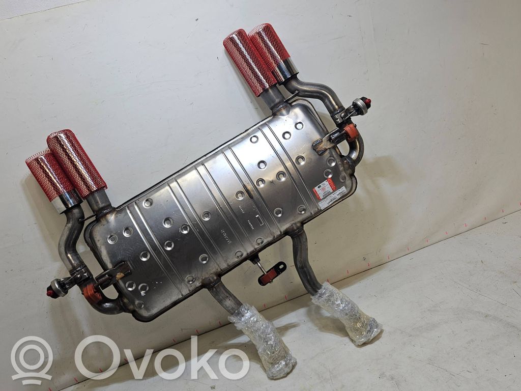

Como sabeis, al final compré un XK convertible de 2006, y le puse unos escapes (colas), de Adamesh, y el sonido es muy chulo y un look brutal. La primera ITV me dijeron que, por sonido pasaban perfectamente, pero, puesto que no están homologados, me lo pasaban por esa vez, pero no la siguiente.
La siguiente ITV la pasé en Trápaga (Vizcaya) hace poco y sin problemas.
Sin embargo, he leído que la dgt se va a poner pesada con el sonido de los coches, y, ahora que estoy pensando en traerme un XK 5.0 de 2015 de Estados Unidos, me planteo si, cuando lo tenga, ponerle otros escapes de Adamesh, ponerle simplemente la parte final doble, sólo a efectos estéticos, o ponerle silencioso y colas de los escapes del XKR.
Mi duda es si podría poner en un XK 5.0 de 2015 llaparte final de los escapes de un XKR 5.0. Es decir, si entran perfectamente o hay que hacer algún trabajo extra. O si no valen, claro. Lo que cambiaría, para evitar malentendidos, es lo que cuelgo en la foto.
