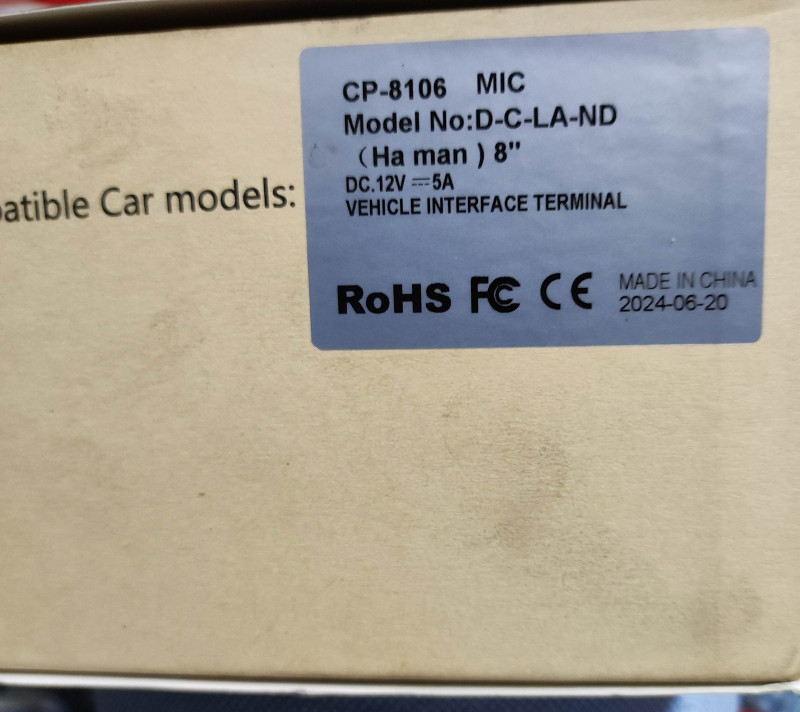

Yo monte un carplay inalámbrico integrado en el coche.
Para mí es de las mejores opciones, lo puedes activar - desactivar con un solo toque, cuando lo desactivas tienes el original, activado tienes tú música con muy buena calidad y sobre todo el Google Maps y el Waze que utilizados junto con el radardroid o similar es la auténtica salud contra los radares

Frankjaguar escribió: 13 Nov 2024 23:35 https://es.aliexpress.com/item/10050074 ... nav-review
puede ser algo así??
No, ese es por cable, este tienes que desmontar la pantalla , +- 160€.
Creo describí en otro post los pasos para montarlo.

Re: Actualizacion del Navegador XE
No sé si te refieres a carplay como este https://www.amazon.es/Inalambrico-Adapt ... B0CXSZYBLR pero ojo que pone que si el coche no lleva carplay no funciona. Entiendo que se refiere a que no lleve carplay por cable, y mediante este dispositivo lo haces inalámbrico. El que pone chulin no lo he encontrado.
En este otro hilo hay más información: viewtopic.php?p=92148&hilit=carplay&sid ... ce4#p92148

https://a.aliexpress.com/_EyM9UU0
Parece que lo actualizo y subido de precio.
Repito, se maneja desde el volante y con voz
Yo estoy contentísimo, solo por la calidad del sonido y tener todos los navegadores on line , no tenemos mejor opción

¿Dónde va instalado?
Tienes que desmontar la pantalla, yo corte un plástico que está debajo, instalarlo es facilísimo son arnés que se integran en la instalación sin hacer ninguna modificación, solo quitar y poner.
No tener miedo en desmontar la pantalla, son grapas metálicas sin peligro de romperse, muy seguras y efectivas,
Creo que lo esplique en otro hilo, repito.
Sin tornillos, quitamos la tapa de debajo del climatizador y tiramos de este para fuera,
Con la puerta abierta quitamos la tapa y quitamos el embellecedor de arriba ( sin tornillos), y empezamos a quitar tornillos de arriba y abajo en la guantera y sale todo con el motor del aire lateral, quitas los 6 tornillos de la pantalla intercalar el cableado y montar.
Menos tiempo que escribir.
Algún embellecedor más pero poco

Lo que no entiendo es el paso final de conectar la cámara de marcha atrásWjcag escribió: 10 Ago 2025 18:39 Este del XE más fácil que el XF de desmontar parece https://www.youtube.com/watch?v=soe9U3BJ9L8
Hola Bielas,
Como la pantalla para todo su contenido (alimentación de vídeo) se hace desde el nuevo equipo, es necesario incorporar la fuente de vídeo procedente de la cámara de marcha atrás a dicho equipo, para que gestione dicha fuente de vídeo como si fuese suya.
Si te das cuente la fuente de vídeo viene de la cámara en analógico como señal compuesta de vídeo, usando un conector RCA, por tanto, necesita digitalizar el vídeo para generar la imagen digital con la que general el vídeo que va a la pantalla.
Muchas gracias, pensaba que en uno de los cables de fibra ya venía la señal de la cámara
